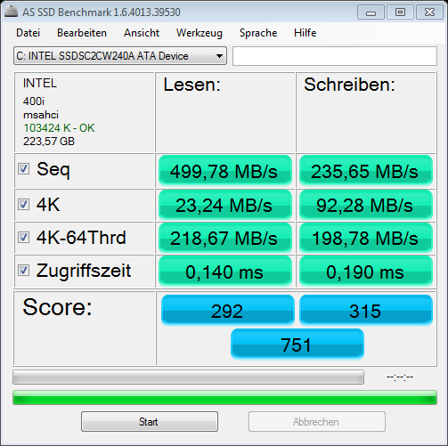

Sind die Werte in Ordnung? Kenne mich mit SSD´s überhaupt nicht aus die sind mir noch zu neu xD
Intel SSD 520 Series 240GB
Ja sind OK, sehen fast so aus wie meine mit der M4 128 GB

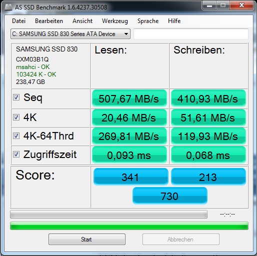

Hallo, habe heute meine Samsung 830 256GB eingebaut und habe das Gefühl das irgend etwas nicht richtig ist, ich habe mithilfe meines Threads "Link" versucht die SSD optimal ein zu richten.
ACHCI ist aktiviert, den SATA Port0-1 Native Mode hatte ich auch enabled (nach dem Tipp von meckswell) habe aber (auch vor der aktivierung von SATA Port0-1 Native Mode) nur folgende Werte welches mir sogar für SATA 2 etwas wenig erscheint.
Du hast sie vermutlich am falschen Controller hängen. Häng sie an Port 0. Die hängt jetzt vermutlich an 5 oder 6.

So SATAII0 Port, Windows neu aufgesetzt, mit der Magican Software die optimierungen durchgeführt (Also bis auf den SATA Port alles wie beim ersten mal) und komme nun auf folgende Werte:
Schaut schon mal deutlich besser aus, würde aber trotzdem gerne mal hören ob die Werte jetzt so in Ordnung sind (oder womöglich noch mehr geht)
Freut mich und vielen Dank für die Hilfe!

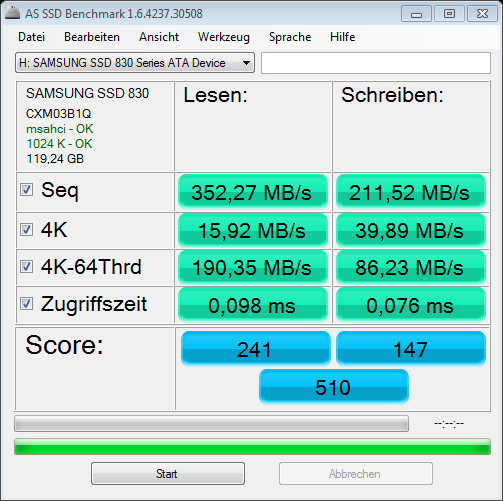

habe heute meine Samsung 830 128 gb eingebaut.
Finde die werte für sata 3 etwas zu niedrig.
Kann dies an dem on board controller (marvell 9128) von meinen Gigabyte 770TA-UD3 liegen?
Ja, nicht am Marvell anschließen.
Für den Marvell 9128 passen die Werte, die Anbindung des Marvell 9128 mit nur einer PCIe Lane erlaubt i.d.R. nicht mehr. Da das Board noch eine 700er Southbridge haben dürfte und die auch nicht wirklich performant sind, würde ich einfach mal ausprobieren, wie sich die SSD an den jeweiligen Controllern verhält. Teste auch mal den Marvell AHCI Treiber, der unterstützt auch TRIM und liefert für den Marvell mehr Performance als der MSAHCI, nimm aber den aktuellen!

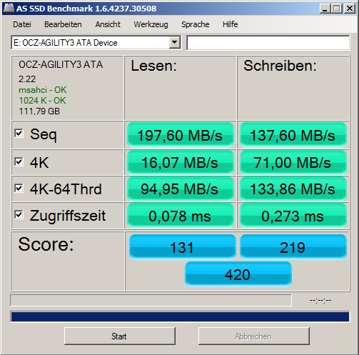

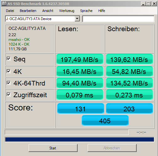

2x OCZ Agility 3 SATA 6 Gb/s, ASRock Z68 Pro3 Gen3 .. beide angeschlossen an SATA III Port 0 und 1.
