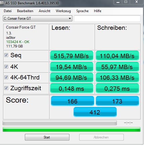

@holt, danke für deinen comment und das datenblat von der vertex aber ich hab ne corsait gt keine vertex :D
kann eine ssd nach 1woche betriebszeit schon in den normalzustand gehn und 25% leistung verlieren? :( dachte das meine werte jetzt eigentlich besser sind zumindest das lesen hat sich verbessert, meine schreibgeschwindigkeit is unter aller Sau das stimmt, aber ka Ahnung wie ich das hin bekommen soll, hängt am Intel Controller sata 3
Falls jemand noch ideen hat wäre ich dankbar, falls ich es hinnehmen muss is es natürlich auch kein Problem, aber versuchen will man ja schliesslich alles
Hier nochmal der Wert
Das weiß ich, aber von der Performance her sind die vergleichbar und Corsair gibt ja die Werte von AS-SSD nicht an.
Habe ich doch schon so oft in den Sammelthreads geschrieben: Die Sandforce Controller kennen einen Neuzustand, einen Normalzustand, einen Recoveryzustand und sogar noch einen Throttle Zustand. Der Neuzustand dauert nur solange, bis (ggf. nach einem Secure Erease) alle Flashpages einmal beschrieben sind danach ist die im Normalzustand, der bei den SF-2281 mit sync. NAND eben etwa 25% weniger Schreibrate bedeutet.
Schreibt man dann noch binnen realtiv kurzer Zeit recht viele Daten, so gerät der Sandforce in den Recoveryzustand und die Schreibrate sind noch langsamer, erholt sich aber nach einiger Zeit im Idle wieder auf den Wert des Normalzustands.
Da kannst Du nichts hinbekommen, dass ist eine produktspezifische Eigenschaft des Sandforce SSD Controllers und damit alles SSDs die diesen verwenden.

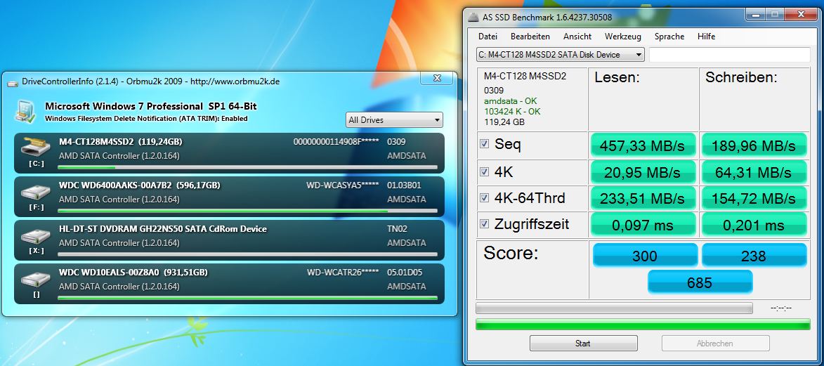

Hi,
ich kenne mich leider nicht so gut aus mit den SSD's. Habe Sie heute verbaut und würde gerne wissen ob die Werte ok sind oder ich noch was anpassen muss?
Windows ist frisch installiert.
Meine SSD ist die 128GB Crucial CT128M4 SSD2; Als Mainboard habe ich das Gigabyte GA-970A-UD3
Danke für Eure Einschätzung und ggf. Hilfe.
stifman2k, Dein Sysprofile ist leider nicht aufrufbar. Die Werte sind in Ordnung, aber nicht wirklich toll. Die 4k Werte dürfte besser sein, wenn Du entweder Cool'n'Quiet deaktivierst oder Prime auf einem Kern laufen lässt, während der Benchmark läuft. Die seq. Leseraten ist etwas gering, vielleicht hat da ein Systemzugriff reingefunkt oder es liegt an dem sehr alten AMD SATA Treiber, der noch nicht einmal TRIM unterstützt, denn das ist erst mit Catalyst 10.9 eingeführt worden. Aktualisiere also mal den Southbridgetreiber.

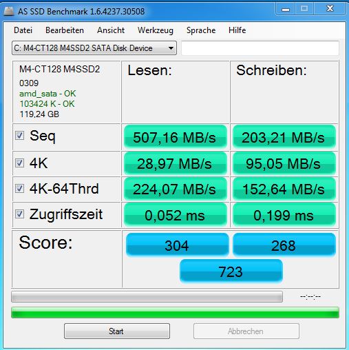

Danke für deine Antwort. Habe die Treiber aktualisiert. Die Werte sind nun schon etwas besser. Danke!

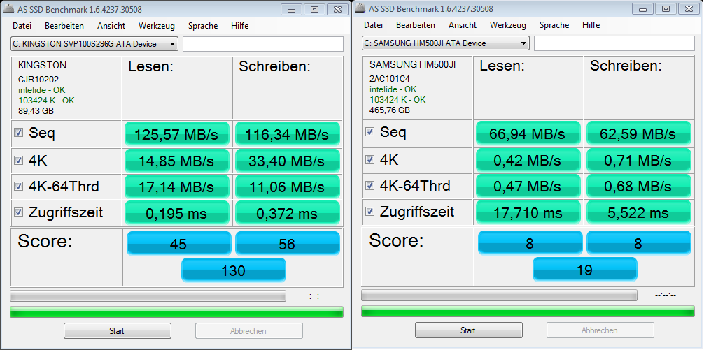

@habichtfreak
Ich habe eine andere SSD und auch ein anderes Notebook, aber den gleichen Chipsatz.
Windows 7 nimmt bei der Installation auf eine SSD entsprechende Einstellungen für die SSD vor.
Einen anderen Treiber gibt`s nicht, der verwendete intelide ist TRIM-fähig, daher brauchst Du für die SSD in dem Notebook nichts weiteres beachten.
PS: Den Oho-Effekt einer SSD hatte ich bei meiner ersten SSD (in einem SATA 3G System) auch nicht sofort, der kam als ich wieder länger an einem System mit HDD arbeiten musste.
Das war dann auch ausschlaggebend, in mein Notebook trotz SATA 1.5G und IDE-Modus die HDD gegen eine SSD zu tauschen.
Für mich hat es sich gelohnt, warum dürfte man im Bild sehen (SSD vs. HDD @5400rpm). :eek:
Spaßvogel :D Die Werte sind wirklich Spitze! Über 500MB/s lesend und gleichzeitig über 200MB/s schreibend, dazu 28MB/s und 95MB/s bei 4k, das bekommen nicht alle Rechner aus der m4 herausgeholt. Nur die 4k_64 lesend sind bei einigen noch etwas höher, vielleicht unterstützt der AMD Treiber nur die eine QD von 32 gemäß SATA Spezifikation (64 ist bei AS-SSD einfach zu hoch gewählt), dann müsstest Du mit CrystalDiskMark bei 4k QD32 bessere Werte sehen.
