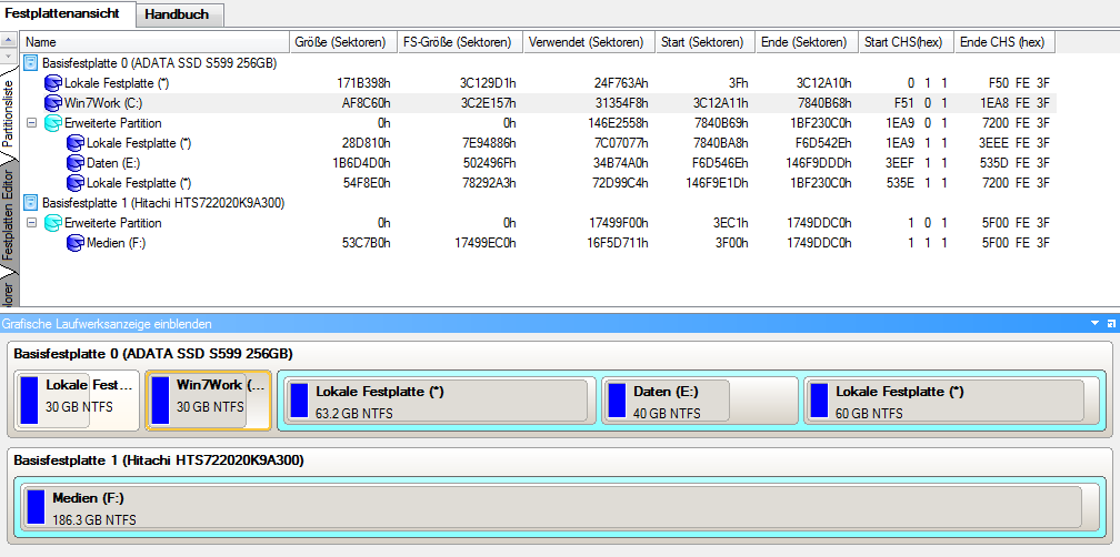

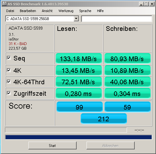

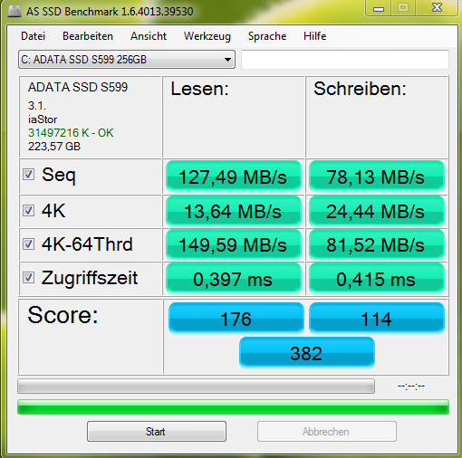

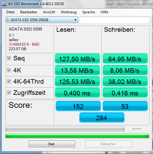

Was mir auffällt, dass die Zahl oben links in der Ecke rot und BAD ist im Gegensatz zu allen anderen Screenies hier :D
Habe zwei Systempartitionen und davon jeweils die Benchmarks hochgeladen, sowie die Partitionierung.
Ich glaube da stimmt irgendwas nicht?

Das heisst, dass das Aligment nicht passt. Die Partition ist nicht richtig ausgerichtet. Mit Programmen wie Paragon Alignment Tool lässt sich das korrigieren.

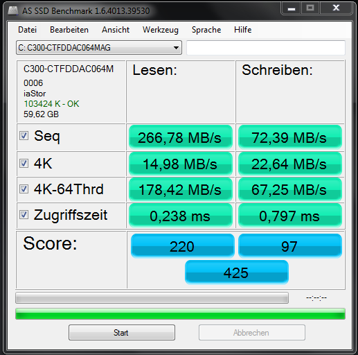

@sejazo: Die Werte sind i.o. (ohne die Festplatte zu kennen)
Wenn man den gleichen Test auf eine herkömmliche SATA-Platte mit Spindeln anwendet, erhält man ca. 90 IOPS/s * 4k = 360kB/s.
Deine Platte hat mindestens 22,64 MB/s /4k = 5796 IOPS bei dem 4K Schreibtest. (Die IOPS Werte lassen sich meines Wissens im AS SSD Benchmark durch Umschalten der Anzeige abfragen)
Im Vergleich zu herkömmlichen Platten (mit Spindeln) ist dies ein hervorragender Wert 90 IOPS vs 5796 IOPS. Die IOPS Werte sind eigentlich die für die gefühlte Leistung verantwortlichen Werte. Lieber eine Platte mit nur 30 MB/s seq. IO, dafür aber > 5000 IOPS.

Hier nochmal die Werte nach dem Paragon Alignment Tool. Komischerweise zeigt das Tool bei allen Partitionen an, dass das Alignment ok ist. Jedoch zeigt AS SSD bei den Nicht-Systempartitionen immernoch BAD an.
