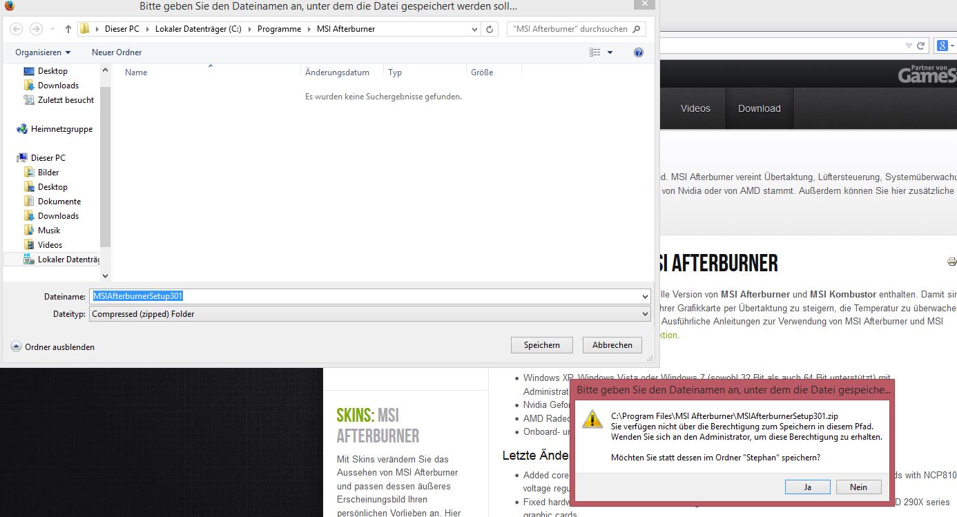

Folgende Fehlermeldung bekomme ich, wenn ich eine Datei auf dem Laufwerk C: in einem Ordner speichern möchte:
Speichern klappt nur auf dem "Desktop".
Ich habe eigentlich schon alle Freigaben und Zugriffe eingestellt, doch offensichtlich fehlt noch irgendwo irgend etwas.

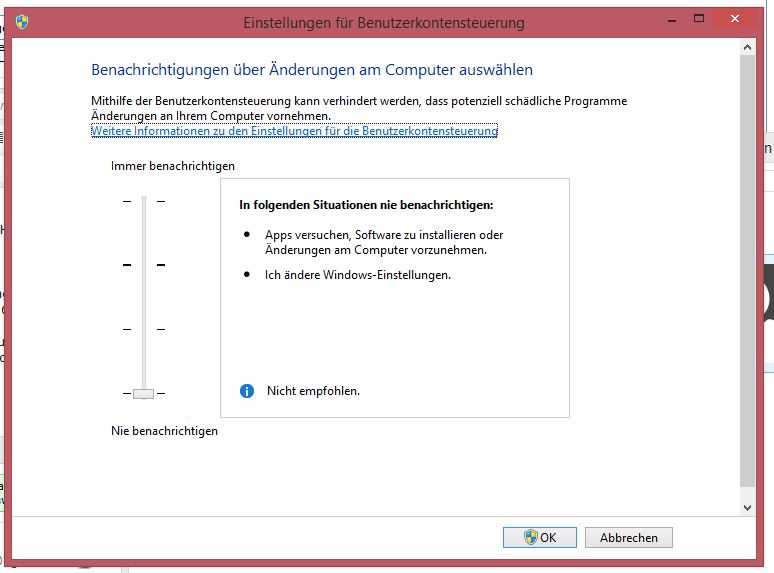

Auch die Benachrichtigungen in den Benutzerkonten habe ich den Regler auf "niedrig" gedreht, das hatte ich schon immer zuerst nach einer Installation gemacht, doch diesmal hilft es nichts:

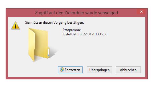

@Yuuri: aber selbst wenn ich einen Ordner erstelle unter C:/Programme werde ich "gemaßregelt"
Das kann doch wohl nicht sein ?!?
Mit dem Installer hast du natürlich recht, den kann ich logischerweise auch wonaders speichern. Aber was ist mit Programmen, die ich runterlade und direkt eine .exe-Datei sind? Genau dann muss ich ja einen Ordner erstellen und diese dann in den Ordner herunterladen !
Ja, weil du darin auch nichts zu suchen hast. Was wäre, wenn dein evtl. Sohn einfach mal ein paar Dateien da drin ändern könnte? Oder wenn der Browser ne Lücke hat und einfach mal ein paar infizierte Dateien in ein paar Programme schiebt? Ist das dann immer noch "maßregeln"? Nein, sowas ist mit Sicherheit verbunden.
Wenn du den Installer startest, kommt der UAC-Prompt und dir werden temporär, für diesen einen Prozess erhöhte Rechte gewährt. Heißt auf deutsch: Dieser eine Prozess, kann nun im System rumwildern, weil du ihm dazu Zugang gegeben hast. Der Browser dagegen ist weiterhin abgeschirmt, weil du diesen nicht mit Admin-Rechten versehen hast.

Genau dann kannst du einen Ordner erstellen, indem du einfach auf "Fortsetzen" drückst. Dann erhält die Operation im Explorer temporär höhere Rechte und nur dieser Vorgang ist von dir erlaubt worden. Heißt: Nur diese Datei landet dort und nichts anderes. Du kannst Anwendungen, die als Portable laufen sollen, aber auch einfach in deinen %userprofile%-Ordner schmeißen, denn genau da kommen User-spezifische Daten hin und nirgendwo anders sonst.
