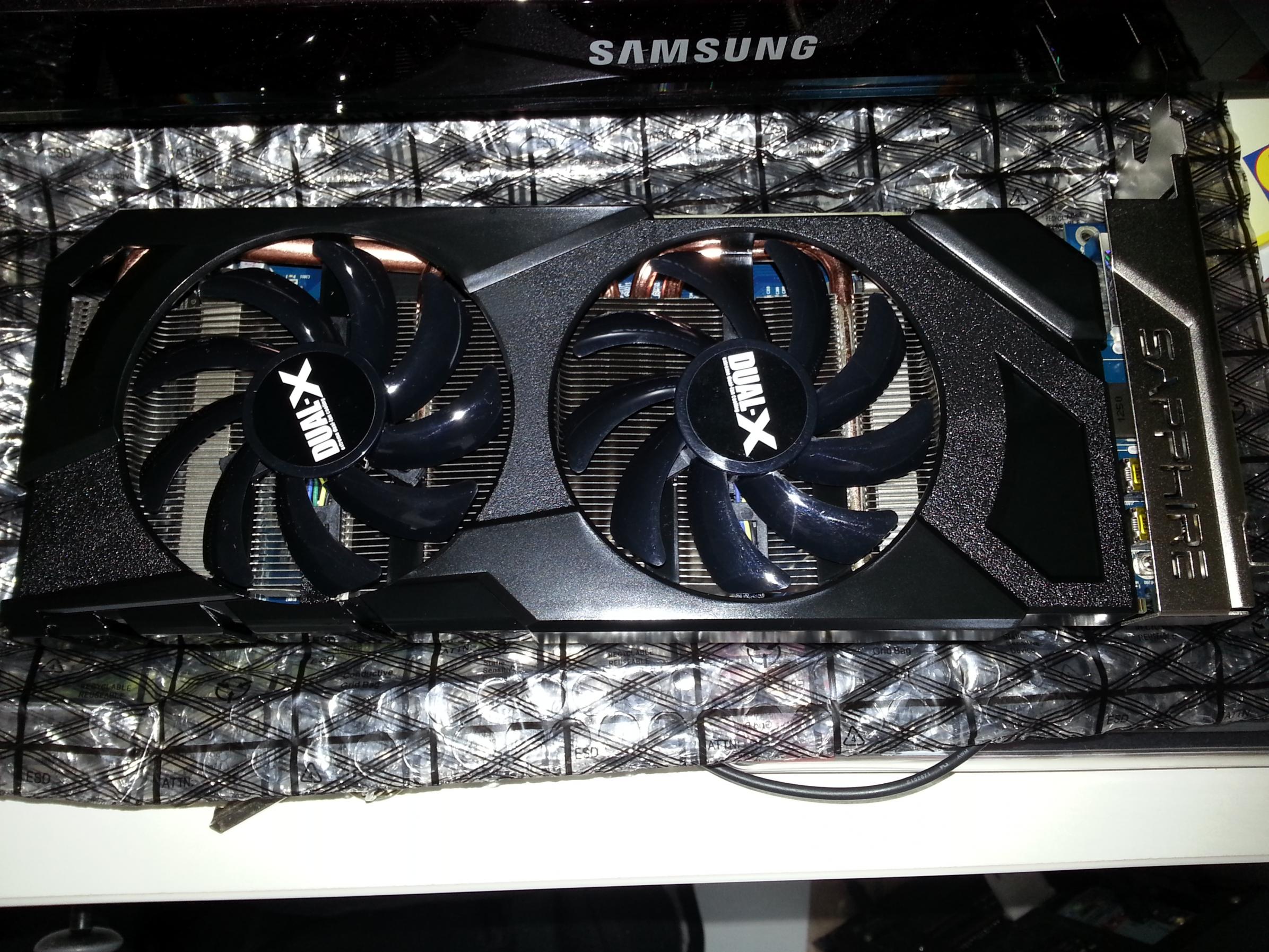

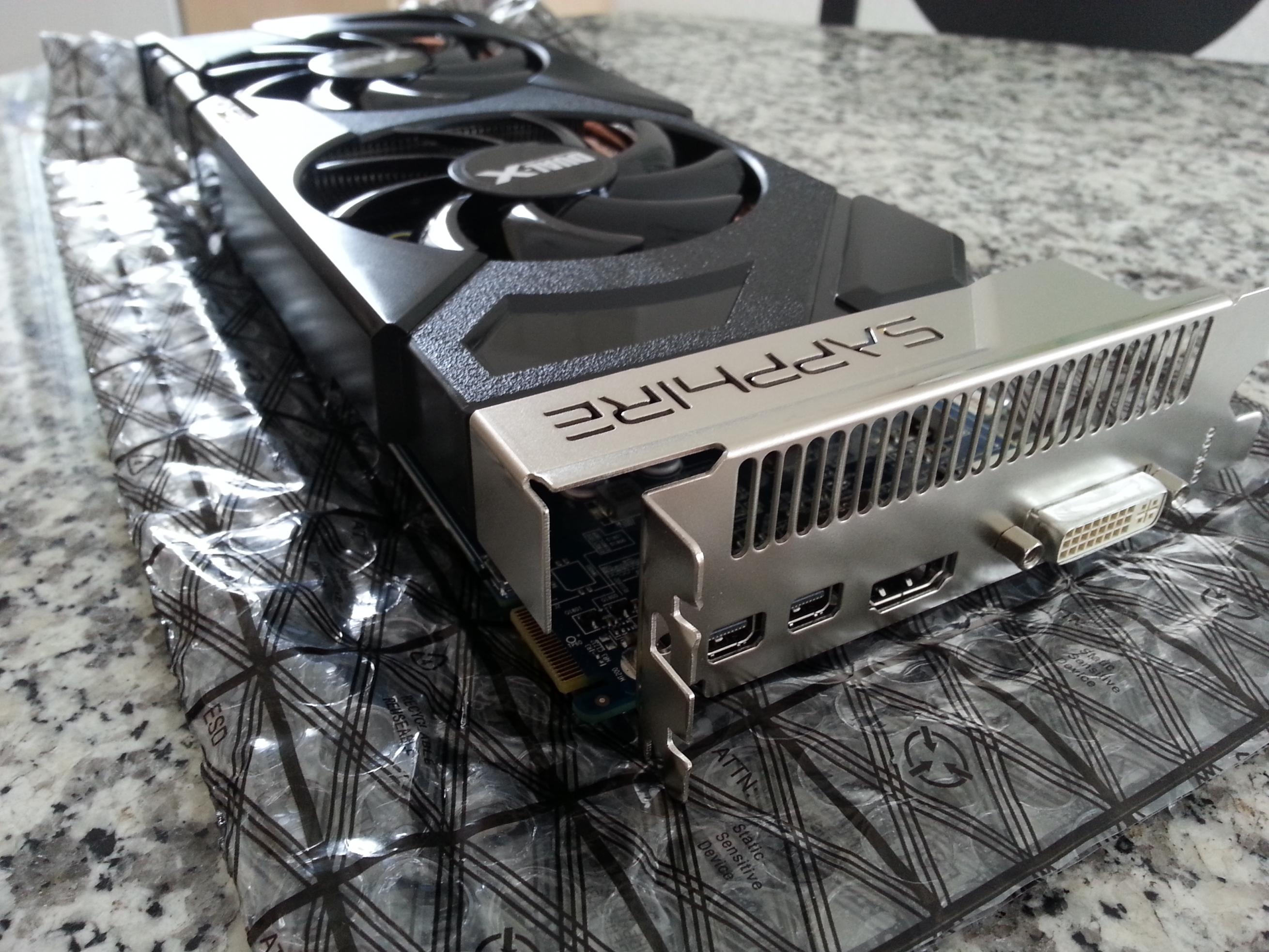

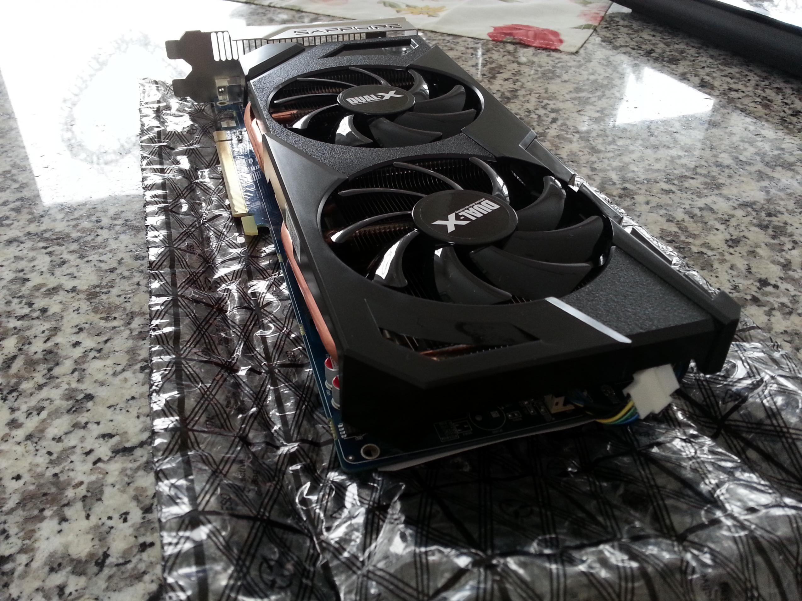

Bilder zur Karte:

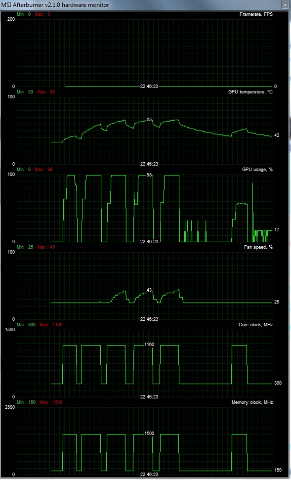

Sie wird unter Last max. 66° warm (siehe Screenshot Afterburner), die Lüfter drehen dann mit 45% und sind sehr leise. Spulenfiepen konnte ich keines feststellen, auch kein Lüfterrattern. (insgesamt ist die Karte natürlich definitiv leiser als mein 6870 Crossfiregespann, weshalb das für mich sowieso eine Verbesserung darstellt). Ich würde sagen, dass man die Karte auf jeden Fall als "sehr leise" einstufen kann.
Update: es haben wohl nicht alle Forenmitglieder so viel Glück bezüglich der Lautstärke bei ihren Karten wie ich. Es wird teilweise von leichtem Lüfterrattern gesprochen oder auch von etwas lauteren Windgeräuschen. Ich nehme mal an, dass dies Ausnahmen sind, aber lest dazu am besten die folgenden Seiten mal quer.

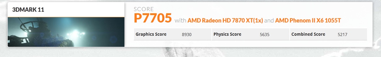

Die Leistung ist sehr gut, 925Mhz ist der Basistakt, dieser wird automatisch auf 975Mhz erhöht bei Bedarf. Damit erziele ich mit dem X6 1055T bei 3DMark 11 (Performance) ca. 7000 Punkte, bei Unigine Heaven (alles maxed out) ca. 1000 Punkte.
Die ASIC-Qualität liegt bei 61,9%, also eher mittelmäßig. Dennoch kann der Coretakt bei meiner Karte auf bis zu 1160 Mhz erhöht werden, dies habe ich aber nur kurz ausprobiert, da die Leistung so schon super ist. Ein Versuch mit 1200 Mhz schlug beim 3DMark leider fehlt (es gab dann Grafikfehler). Wenn ich das Maximum der Karte perfekt ausloten würde, läge es wohl irgendwo zwischen 1160 Mhz und 1200 Mhz. Den Speicher habe ich von 1500 Mhz auf 1570 übertaktet. Damit habe ich mich noch nicht weiter beschäftigt, eventuell geht da auch wesentlich mehr. Aber da ich die Karte nicht ständig übertaktet lassen möchte, lasse ich sie momentan bei 1070/1500 und bin absolut happy damit. Sämtliche Spiele laufen in maximaler Auflösung mit maximalen Details flüssig.
Hier ist der Test von 3DMark 11 und Unigine Heaven

Hey, danke für deinen netten Bericht :D
Mir ist jedoch aufgefallen, dass dein GPU Usage mega schwankt.. daher hast du auch nur so eine niedrige minimal FPS.
Da du deine Karte relativ hoch getaktest hast, wird sie wohl immer ihr Powertarget überschreiten und dann runter takten.. ich empfehle dir im Catalyst unter Overdrive das Powertarget auf 20% zu stellen.

@PatrickM: Ja genau, da hast du recht. Man muss Powertune etwas regulieren, damit die Karte nicht ständig zwischen 925Mhz und dem maximalen Takt hin-und herspringt. Als ich die Benchmarks gemacht habe, hatte ich die optimale Einstellung noch nicht gefunden... Allerdings resultieren die "Sprünge" aus dem Afterburner-Screenshot nicht aus einer falschen Powertune-Einstellung, sondern weil die Szenen gewechselt haben :-)
