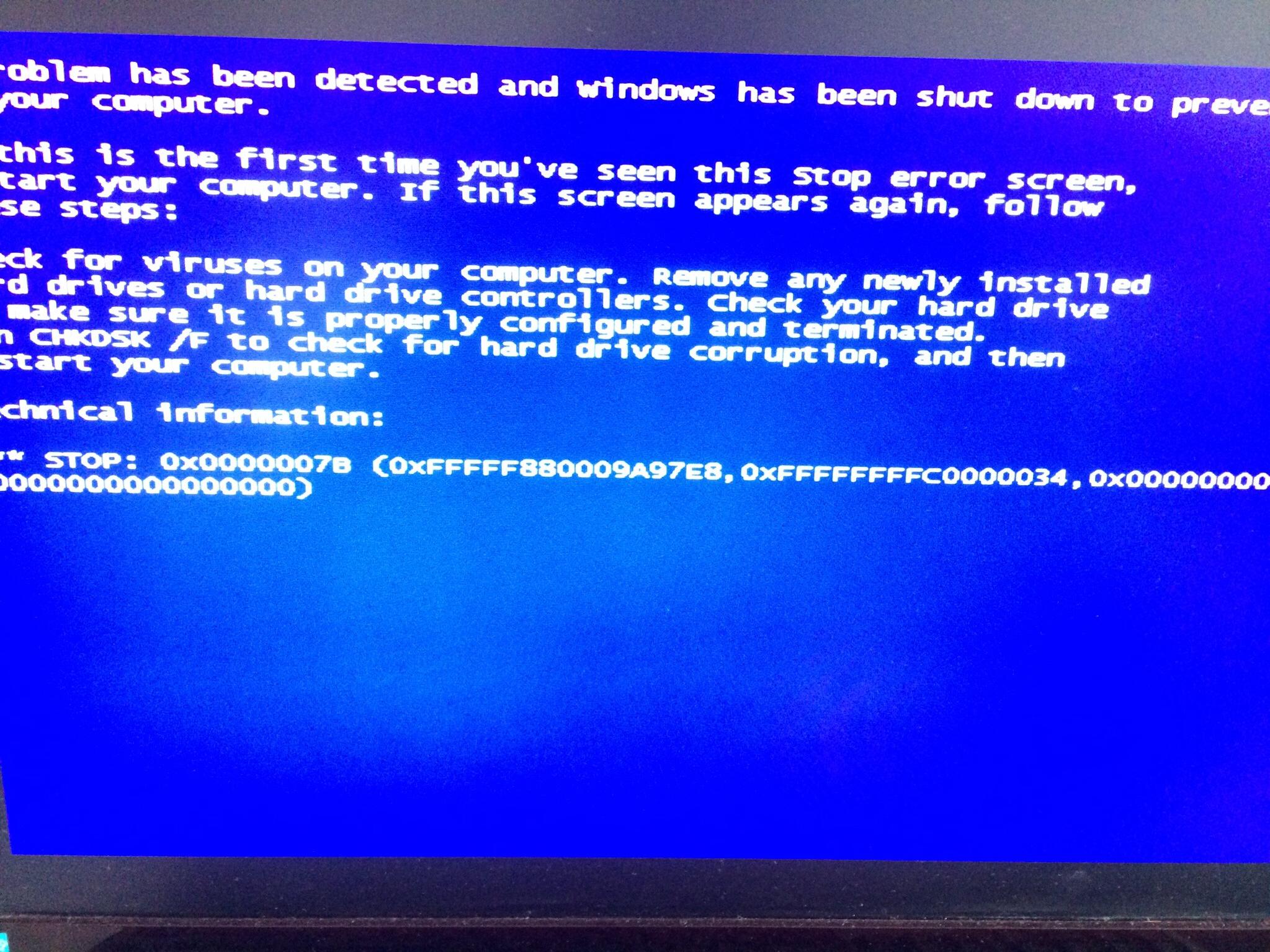

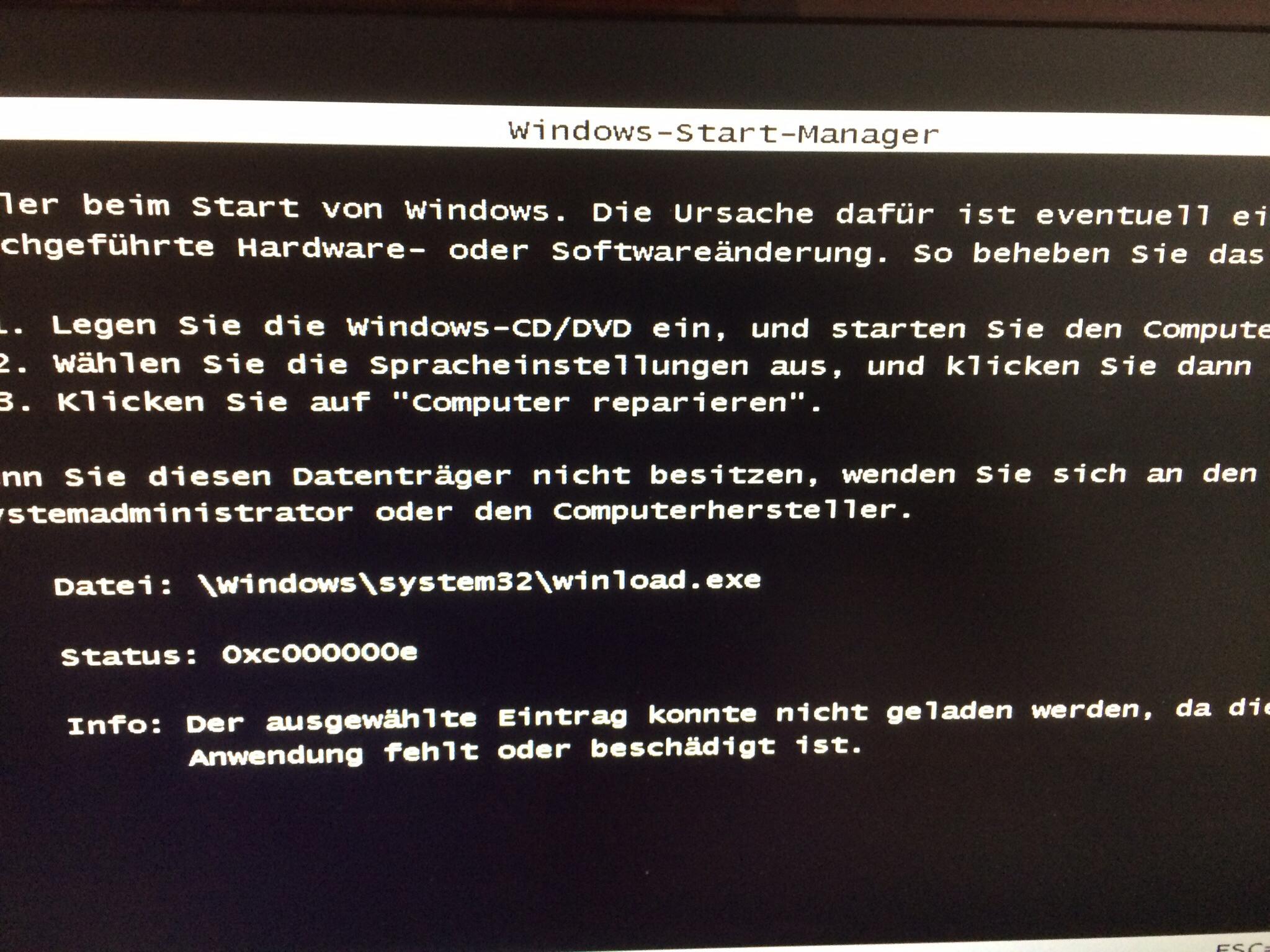

Von der Windows-Installations DVD booten und die Systemreparatur ausführen.
E
emeraldmine
Muß die Platte wohl einen Defekt haben.
E
emeraldmine
Tröste dich, mir ist vor Tagen auch eine 32GB (zum Glück nur die) ins Nirvana gangen.
Vllt letzte Chance:

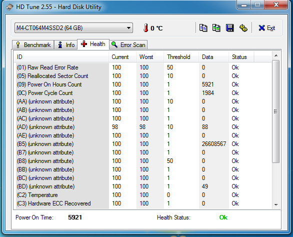

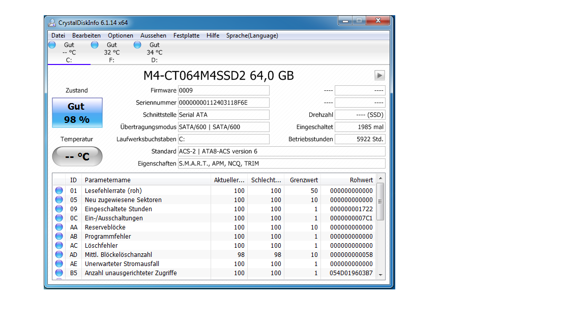

El Aguila schrieb:Scheint alles Ok zu sein mit der Platte oder?
die smart Werte kann ich mir bei meiner defekten SSD auch zeigen lassen, aber nach 5 Minuten wird die nicht mehr gefunden ; )
E
emeraldmine
Generell die SMART-Werte sagen nicht alles , Motorenschäden an HDDs und Betriebsausfälle der SSD (nicht durch Stromausfall) werden nicht aufgezeichnet, zumindest kann ich das nicht deuten aus den Werten herraus.
OH , ne M4 sach das doch GLEICH, ist die Fimware aktuell ?
https://www.computerbase.de/forum/threads/m4-0309-firmware-downloaden-wo.1052040/
E
emeraldmine
E
emeraldmine
joh, die Firmware muß erneuert werden, sonst kommts alle 1 Stunden zum SSD Ausfall, und die SSD wird beim Bootvorgang nicht gefunden.
Kannst ruhig ein Update durchführen, die Daten bleiben erhalten.
A
AdoK
Du solltest wg. des 5.1xx Betriebsstunden-Bug auf die FW-Ver. 0309 oder neuer flashen. Siehe auch https://www.computerbase.de/forum/threads/windows-stuerzt-regelmaessig-nach-einer-stunde-ab.1346566/
Anleitung bzgl. des Flashens ist unter https://www.computerbase.de/forum/threads/mainboard-oder-ssd-defekt.1251577/#post-14489868 zu finden.
