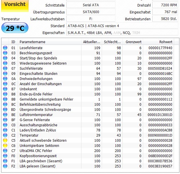

ich habe mit meiner Seagate 3TB Platte folgendes Problem.
Und zwar geht diese ab und an einfach so aus. Ein wirkliches Muster ist nicht zu erkennen. Meist ist sie einfach nicht mehr unter "Computer" sichtbar wenn ich den PC eine zeitlang stehen lasse und dann wiederkomme. Allerdings kann es auch mittem im Betrieb passieren dass die Platte einfach aus der Laufwerksauflistung verschwindet.
Nach einem kompletten Neustart läuft dann alles wieder wie immer.
Hab bereits ein anderes Netzteil sowie anderes SATA Kabel getestet, mit selbem Ergebniss.
Die 2. Festplatte auf der das Betriebssystem läuft macht keinerlei ähnliche Probleme, deshalb vermute ich dass das Problem bei der Festplatte liegt.
Laut Seagate Tools hat die Platte sowohl den SMART Test als auch den Kurzzeittest bestanden. Langzeittest läuft noch.
Irgendeine Idee was hier das Problem sein könnte, bzw. was ich tun könnte?
Danke für eure Hilfe!
EDIT:
Hatte jetzt gerade 2 mal beim Entpacken der selben Dateien einen Abbruch des Vorgangs und ein Verschwinden des Laufwerks aus dem Explorer.
Kann da irgendwas beschädigt sein wasdie Festplatte veranlasst "auszugehen"?
Schau im Gerätemanager nach ob sie da dann auch weg ist.
Sata Port am Mainboard tauschen und testen.
Ansonstn Platte zurück zum Hersteller.
okay, werd das näcshte mal checken ob sie auch im Geräte Manager verschwindet. Aus der Datenträgerverwaltung ist sie jedenfalls komplett raus.
CrystalDisk spuckt aufjedenfall schwebende Sektoren aus, Bild häng ich dran ;)
