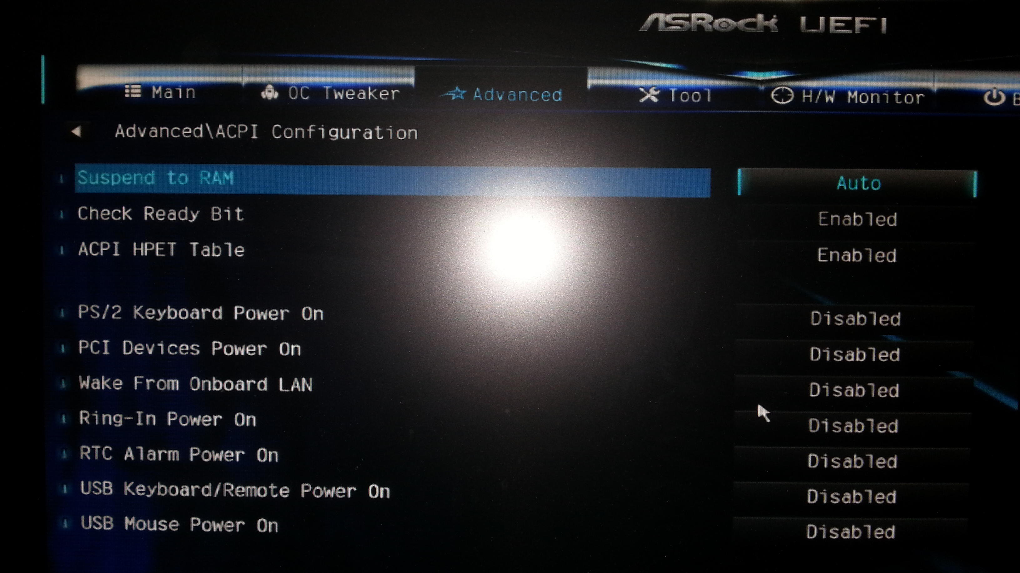

Eben hab ich noch mal "heruntergefahren" und dieses mal konnte ich weder mit Maus noch mit Tastatur den PC starten.
Bei ACPI ist bei dir alles auf aus gestellt.

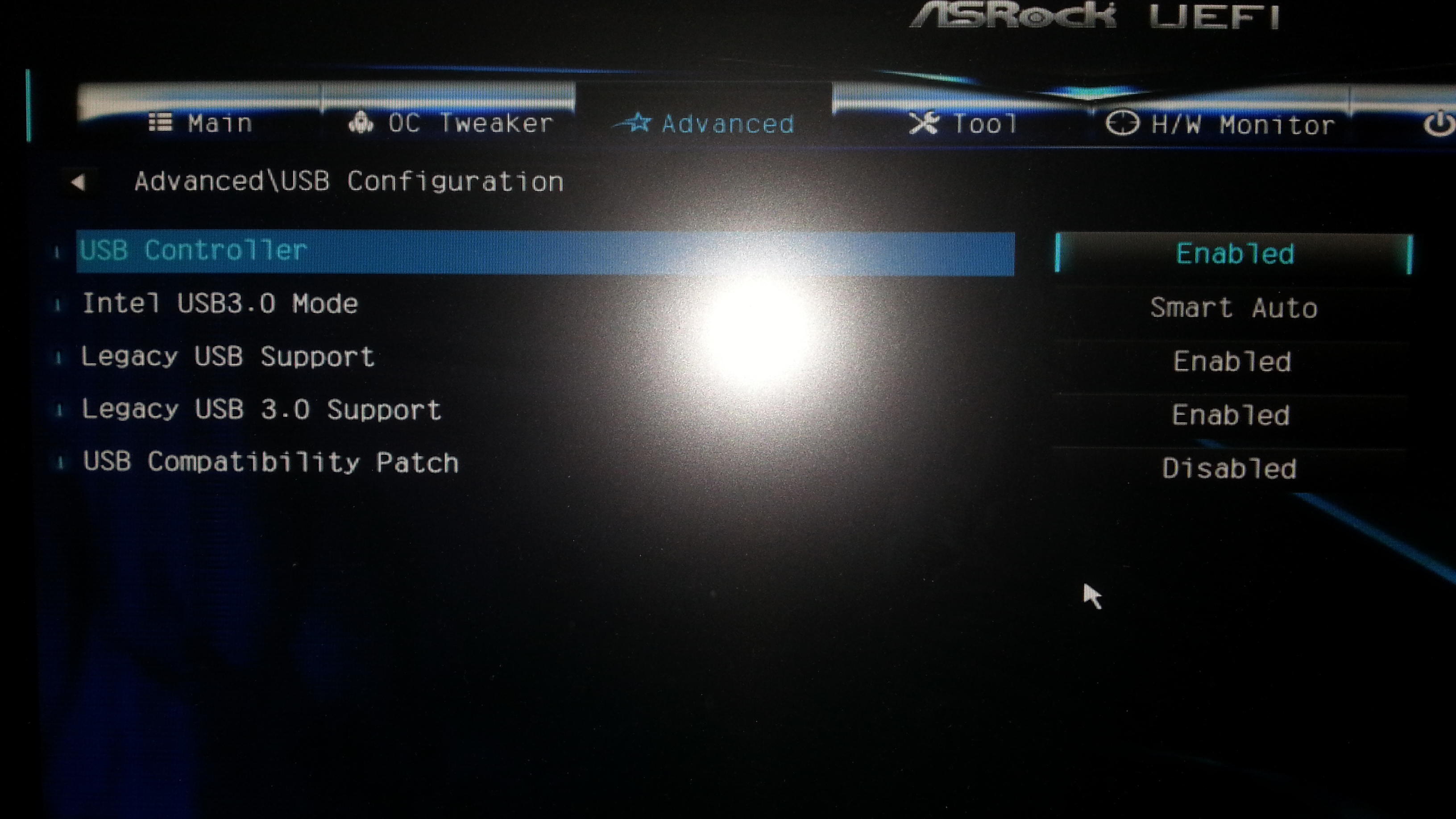

Im Bios siehe dein Bild 2 bei Tastatur & Maus aber hast ja alles aus Disable somit dürfte es nit mehr vorkommen, wenn doch schau deine ganzen Advanced features nach oder stell BIOS auf Default werte zurück.

An Instant Boot kann es nicht liegen. Du ahst alle Einstellungen im Bios auf Aus / Disabled.
