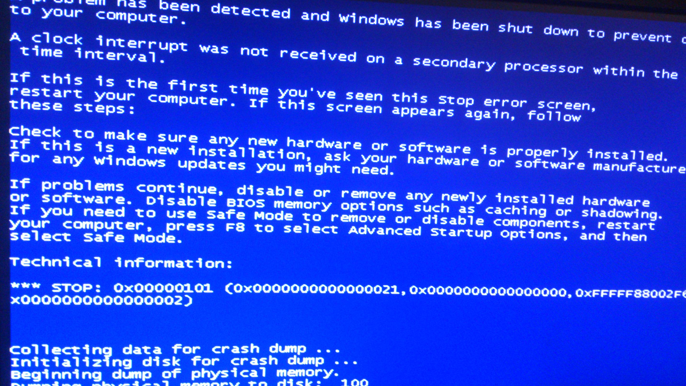

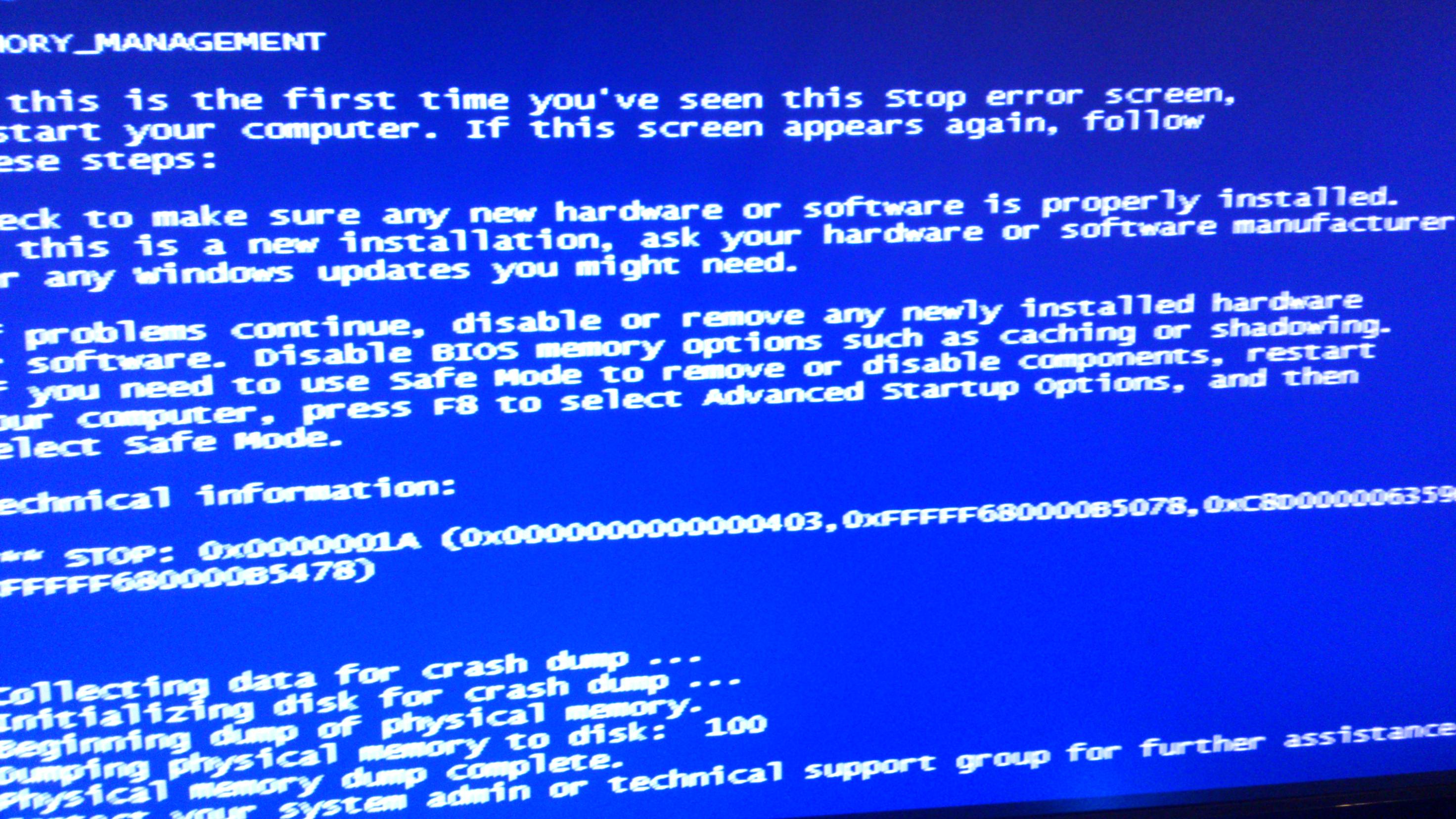

Seit dem Einbau bekomme ich jetzt öfters und in unregelmäßigen Abständen Bluescreens.

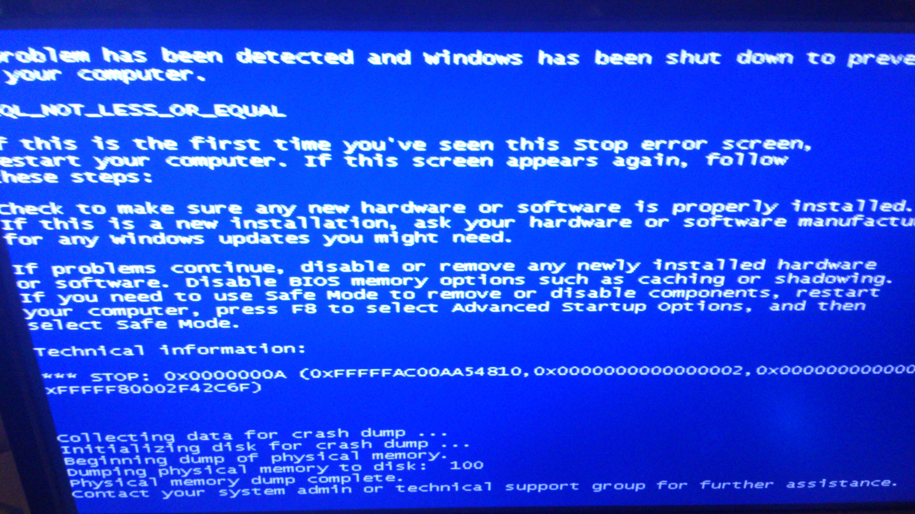

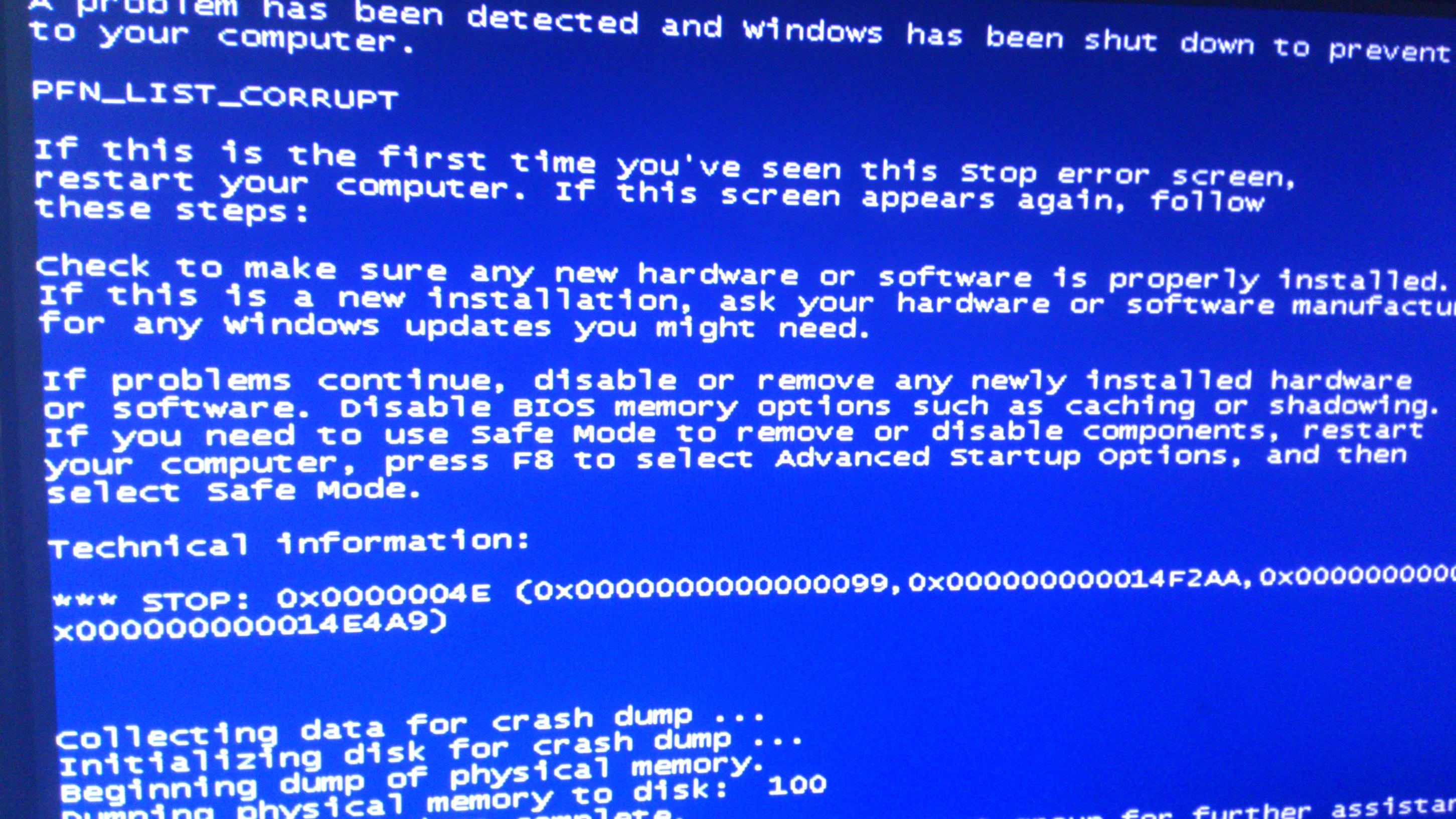

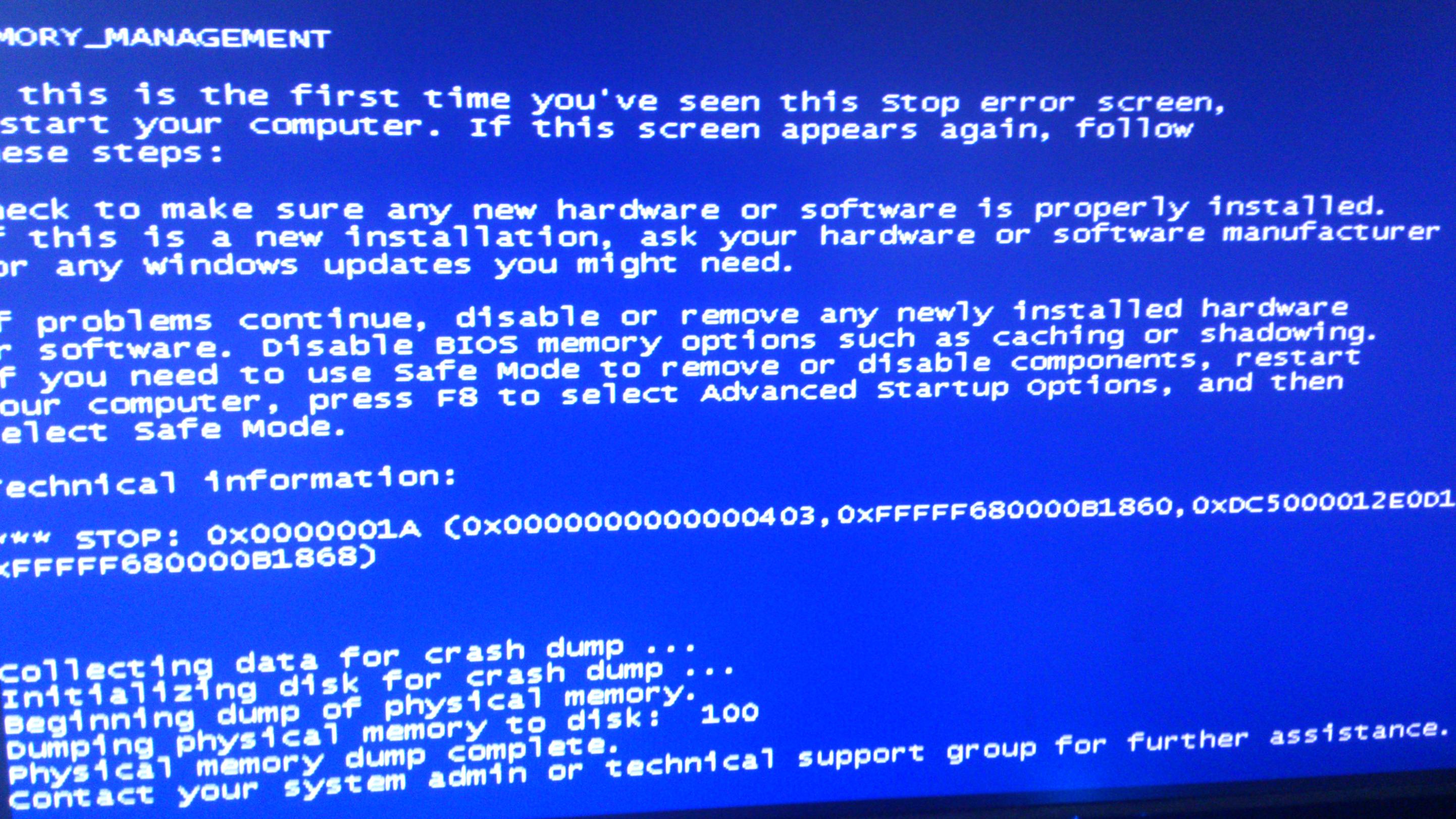

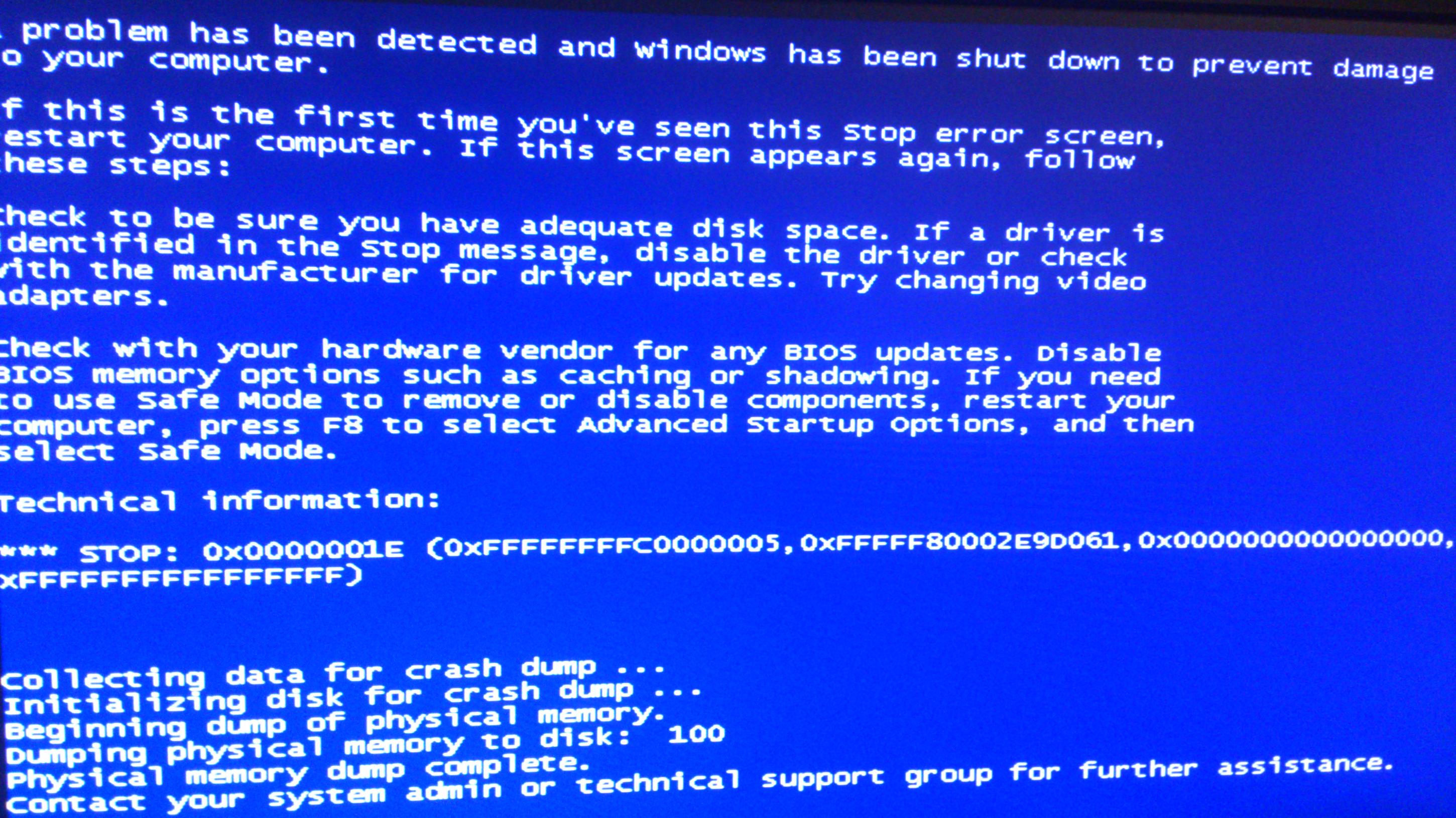

Die Bluescreens erscheinen sehr unregelmäßig. Ich hab mal die letzten abfotografiert:
Zudem friert er manchmal ohne Fehlermeldung ein, sodass nur ein Neustart hilft.

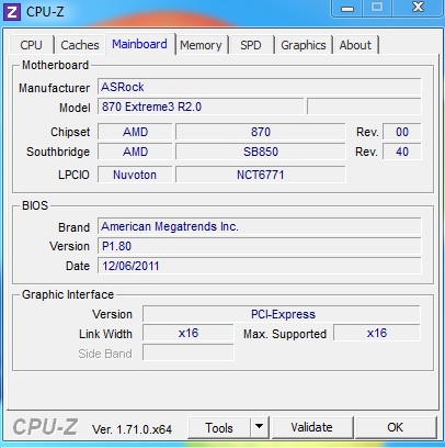

Mal davon abgesehen, dass der FX6350 für dieses Mainboard nicht freigegeben ist...

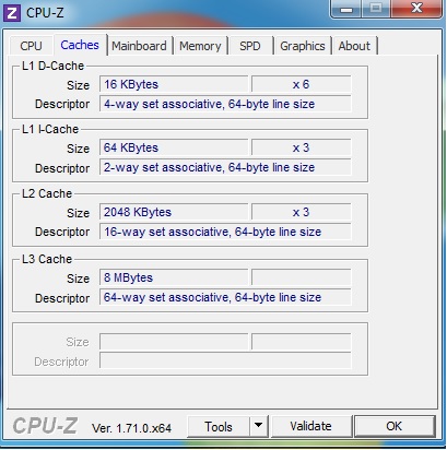

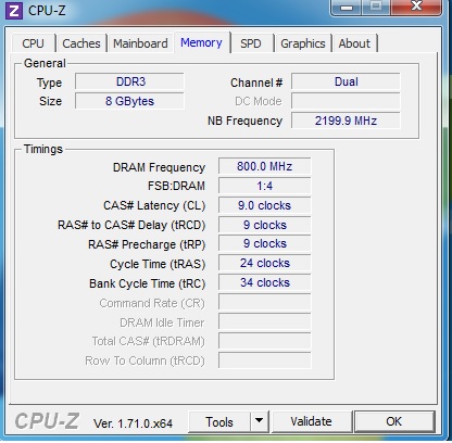

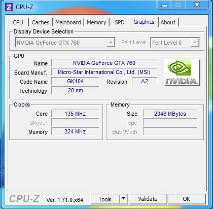

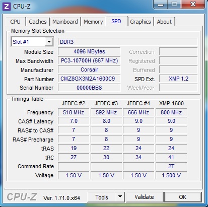

Zeig uns Bilder aus CPUz (alle).
Danke für die schnelle Antwort. Darauf habe ich wohl vergessen zu achten. Ich dachte beim Kauf dass der AM3+ Sockel asureichen würde.
Hier die Bilder:
Na dann...
- der tRC Wert ist falsch konfiguriert (bei 800MHz soll es 41 und nicht 34 sein)
- 2T sollte bei 800MHz aktiviert sein, Standard ist 1T und so steht es wahrscheinlich auch bei dir
Berichtige das und sollte es immer noch Probleme geben, geh mit der RAM-Spannung auf 1,55V.

Habe nun alle Änderungen+ RAM Spannung gemacht und habe trotzdem folgenden Screen bekommen:
Liegt es vielleicht doch am Prozessor und Mainboard?
