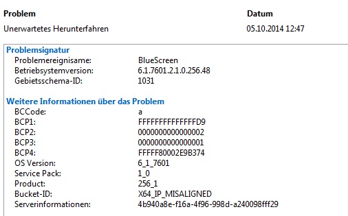

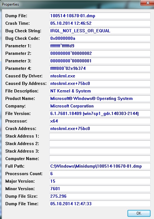

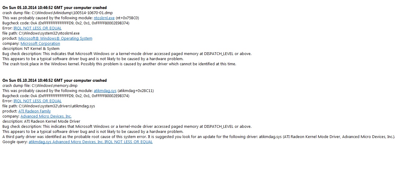

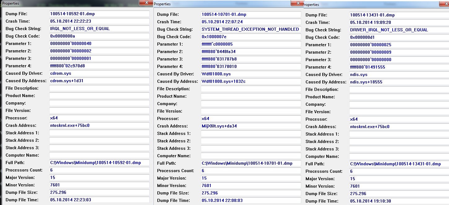

Sieht -den variierenden Stopfehlercodes nach zu urteilen- eher nicht nach einem Treiberproblem aus. Lade aber dennoch die Minidumps mal hier hoch. Ggf. kann man mit den Debugging Tools mehr erkennen (insbes., ob es ein Treiberproblem ist).
Hast du die alte CPU und GPU noch? Bleiben die Abstürze, wenn du die alte CPU wieder einbaust?
Habe CPU , Grafikkarte und Arbeitsspeicher mit Furmark, Prime95 und Memtest ausgiebig gestestet und da gab es keine Probleme.
Der erste Bluescreen (von gestern) kam wieder als mein Bruder den PS3 Controller per Motionjoy anschalten wollte. Die anderen während Fifa15 lief. Habe danach ein Spiel mit einem Logitech Controller gemacht nachdem ich den Motionjoy Treiber, Microsoft Essentials und TuneUp gelöscht habe und es lief ohne Bluescreen (bis jetzt). Mal sehen ob es so bleibt. Habe die 3 Minidumps mal hochgeladen.

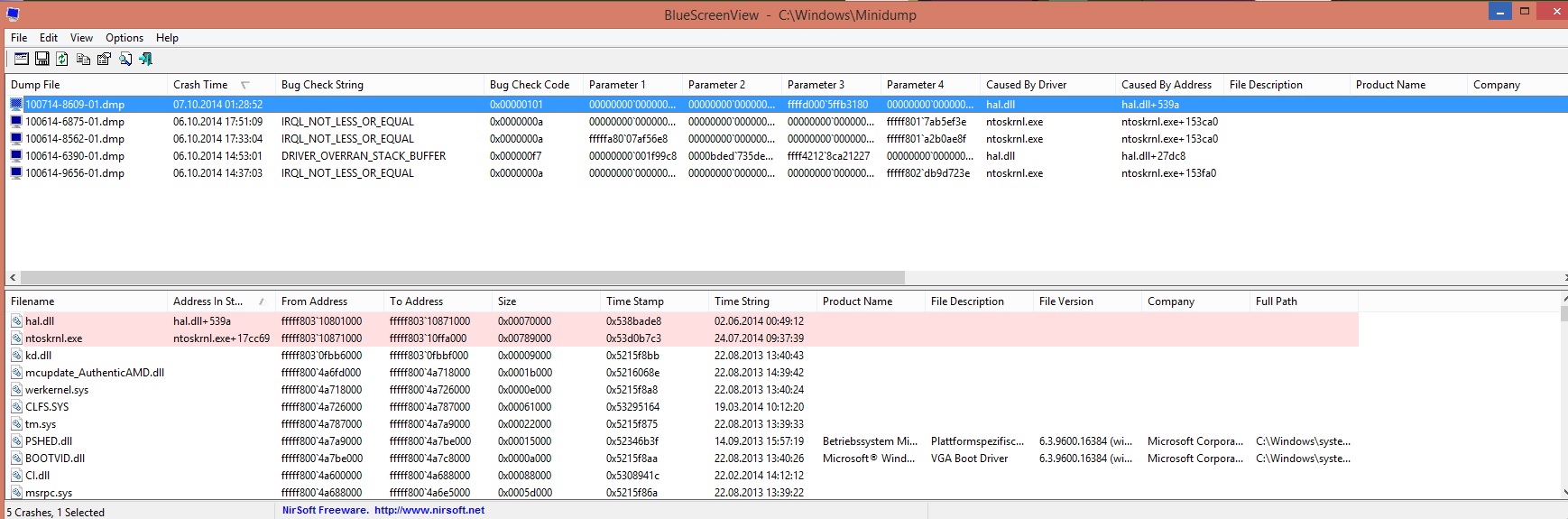

Ist das so alles richtig? Habe keine Ahnung von den Minidumps aber werde versuchen mich schlau zu machen. Vielleicht kann ja mal jemand drüber schauen wenn ich das richtig hochgeladen habe.

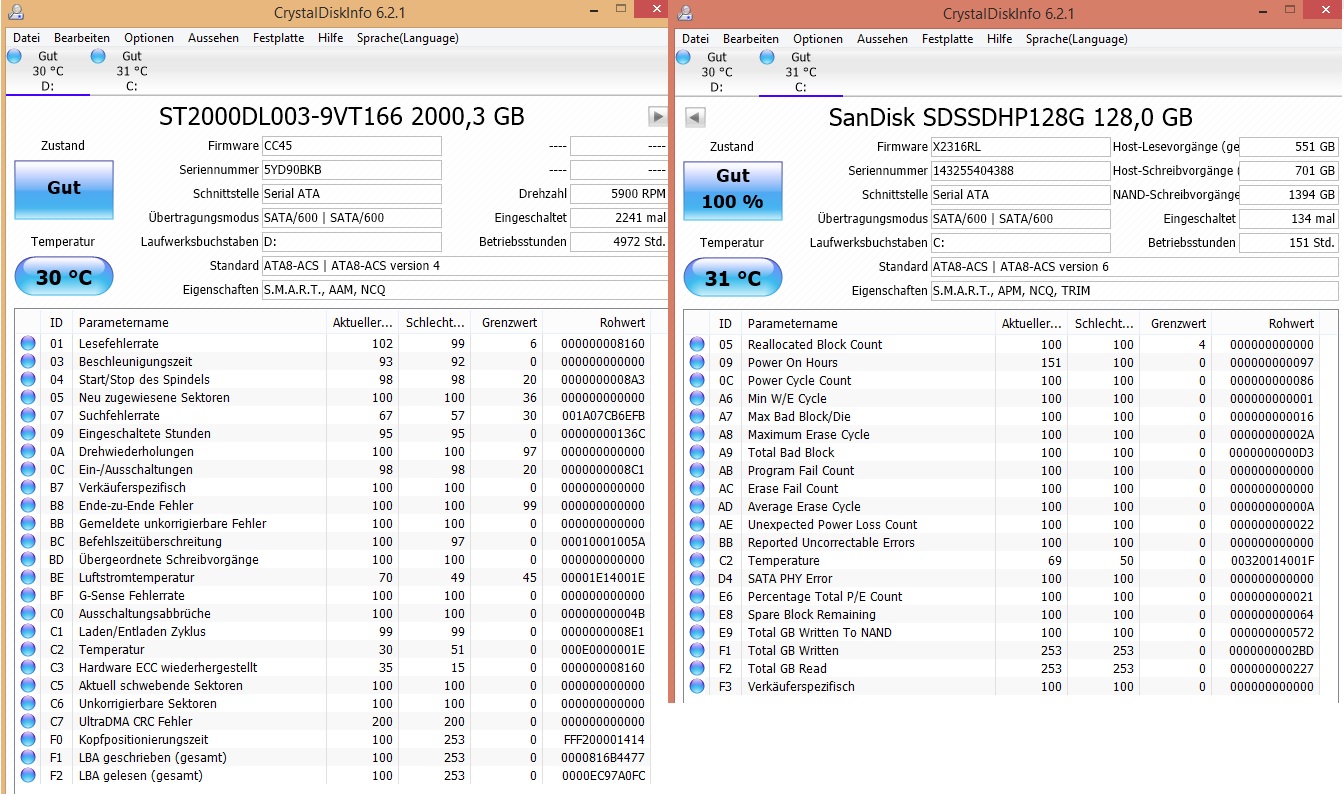

Hatte gestern unter Windows 8.1 2-3 Freeze während ich gleichzeitig Spiele gedownloadet habe (über Steam/Origin) und Dateien von meiner externen Festplatte auf die internen kopiert habe. Danach lief alles gut. Erst gegen Mitternacht kamen zwei Bluescreens während ich Diablo 3 gespielt habe.

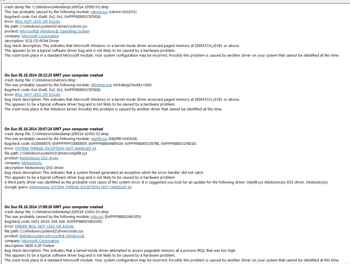

Hier mal die Auswertungen von "WhoCrashed":
On Mon 06.10.2014 23:28:52 GMT your computer crashed
crash dump file: C:\Windows\Minidump\100714-8609-01.dmp
This was probably caused by the following module: ntoskrnl.exe (nt+0x153CA0)
Bugcheck code: 0x101 (0x20, 0x0, 0xFFFFD0005FFB3180, 0x2)
Error: CLOCK_WATCHDOG_TIMEOUT
file path: C:\Windows\system32\ntoskrnl.exe
product: Microsoft® Windows® Operating System
company: Microsoft Corporation
description: NT Kernel & System
Bug check description: This indicates that an expected clock interrupt on a secondary processor, in a multi-processor system, was not received within the allocated interval.
This appears to be a typical software driver bug and is not likely to be caused by a hardware problem. This problem might be caused by a thermal issue.
The crash took place in the Windows kernel. Possibly this problem is caused by another driver that cannot be identified at this time.
crash dump file: C:\Windows\memory.dmp
This was probably caused by the following module: hal.dll (hal!HalPerformEndOfInterrupt+0x6F)
file path: C:\Windows\system32\hal.dll
description: Hardware Abstraction Layer DLL
The crash took place in a standard Microsoft module. Your system configuration may be incorrect. Possibly this problem is caused by another driver on your system that cannot be identified at this time.
On Mon 06.10.2014 15:51:09 GMT your computer crashed
crash dump file: C:\Windows\Minidump\100614-6875-01.dmp
Bugcheck code: 0xA (0x4, 0x2, 0x1, 0xFFFFF8017AB5EF3E)
Error: IRQL_NOT_LESS_OR_EQUAL
Bug check description: This indicates that Microsoft Windows or a kernel-mode driver accessed paged memory at DISPATCH_LEVEL or above.
On Mon 06.10.2014 15:33:04 GMT your computer crashed
crash dump file: C:\Windows\Minidump\100614-8562-01.dmp
Bugcheck code: 0xA (0xFFFFFA8007AF56E8, 0x2, 0x0, 0xFFFFF801A2B0AE8F)
On Mon 06.10.2014 12:53:01 GMT your computer crashed
crash dump file: C:\Windows\Minidump\100614-6390-01.dmp
This was probably caused by the following module: ntoskrnl.exe (nt+0x153FA0)
Bugcheck code: 0xF7 (0x1F99C8, 0xBDED735DEDD8, 0xFFFF42128CA21227, 0x0)
Error: DRIVER_OVERRAN_STACK_BUFFER
Bug check description: This indicates that a driver has overrun a stack-based buffer.
On Mon 06.10.2014 12:37:03 GMT your computer crashed
crash dump file: C:\Windows\Minidump\100614-9656-01.dmp
Bugcheck code: 0xA (0x4, 0x2, 0x1, 0xFFFFF802DB9D723E)

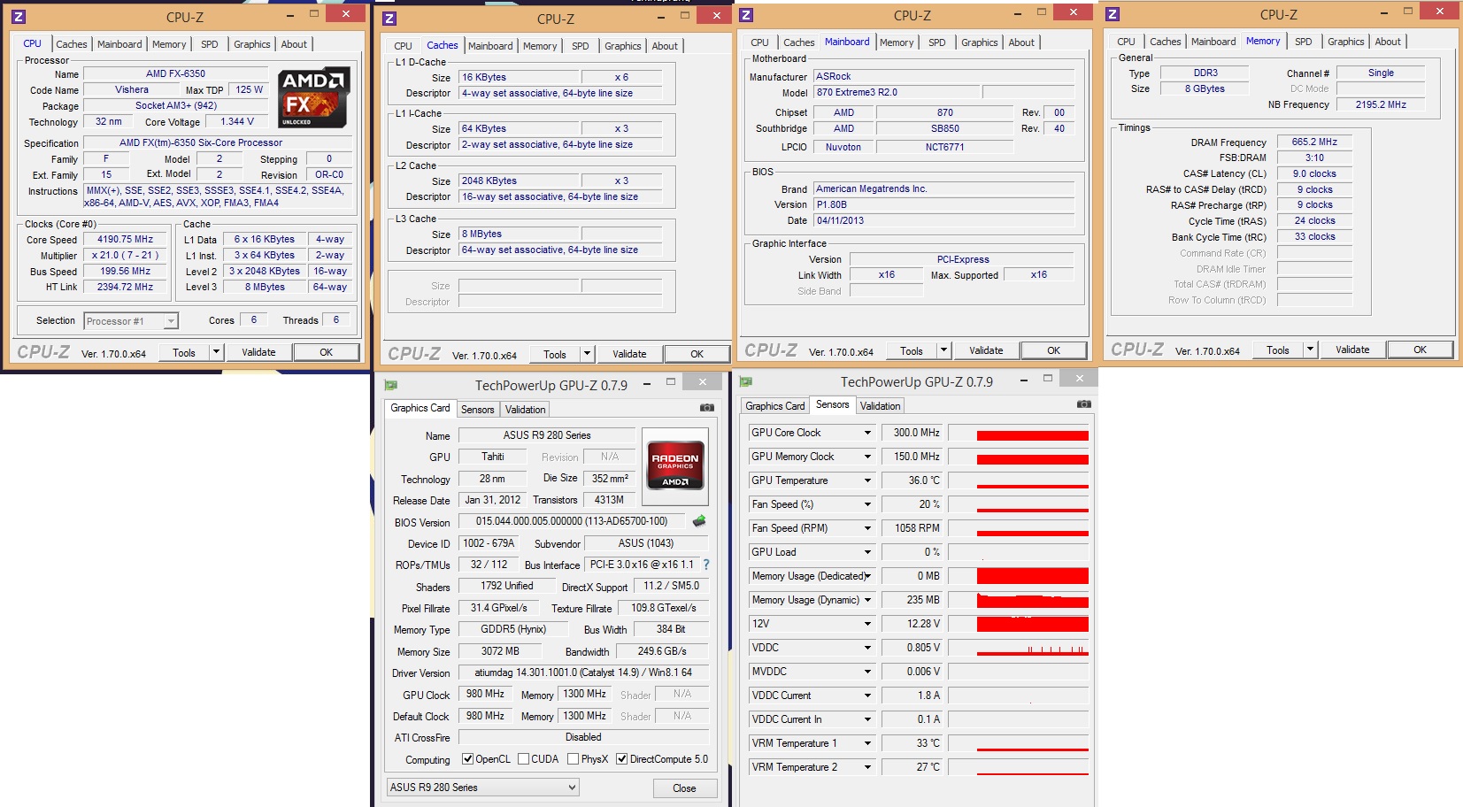

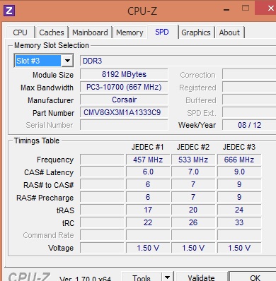

Poste bitte noch einen Screenshot von CPU-Z (Reiter SPD).
In der aktuellsten Dump gab es ein Problem mit dem DirectX Kernel (was wohl den roten Screen hervorgerufen hat).
Nimmt man alle Dumps zusammen (variierende Stopfehlercodes mit verschiedenen Absturzursachen) bleibt wohl zunächst nur die Erkenntnis, dass ein Problem mit dem Speichermanagement vorliegt. Dies kann allerdings so gut wie alles sein (insbes. CPU-Cache, GPU, Mainboard, RAM, etc).
Sofern du hoffentlich noch die alte Grafikkarte und CPU hast, würde ich wie folgt vorgehen:
- alte GPU wieder einbauen...testen
bleiben die Probleme
- neue GPU wieder einbauen, alte CPU einbauen...testen.
In der Auswertung fällt auch noch ein veralteter Treiber auf: OpenHardwareMonitor.sys (von 2008).
Das Tool erst mal deinstallieren und beobachten, ob die Probleme bleiben (wovon auszugehen ist). Wenn ja, alte GPU und CPU testen.
