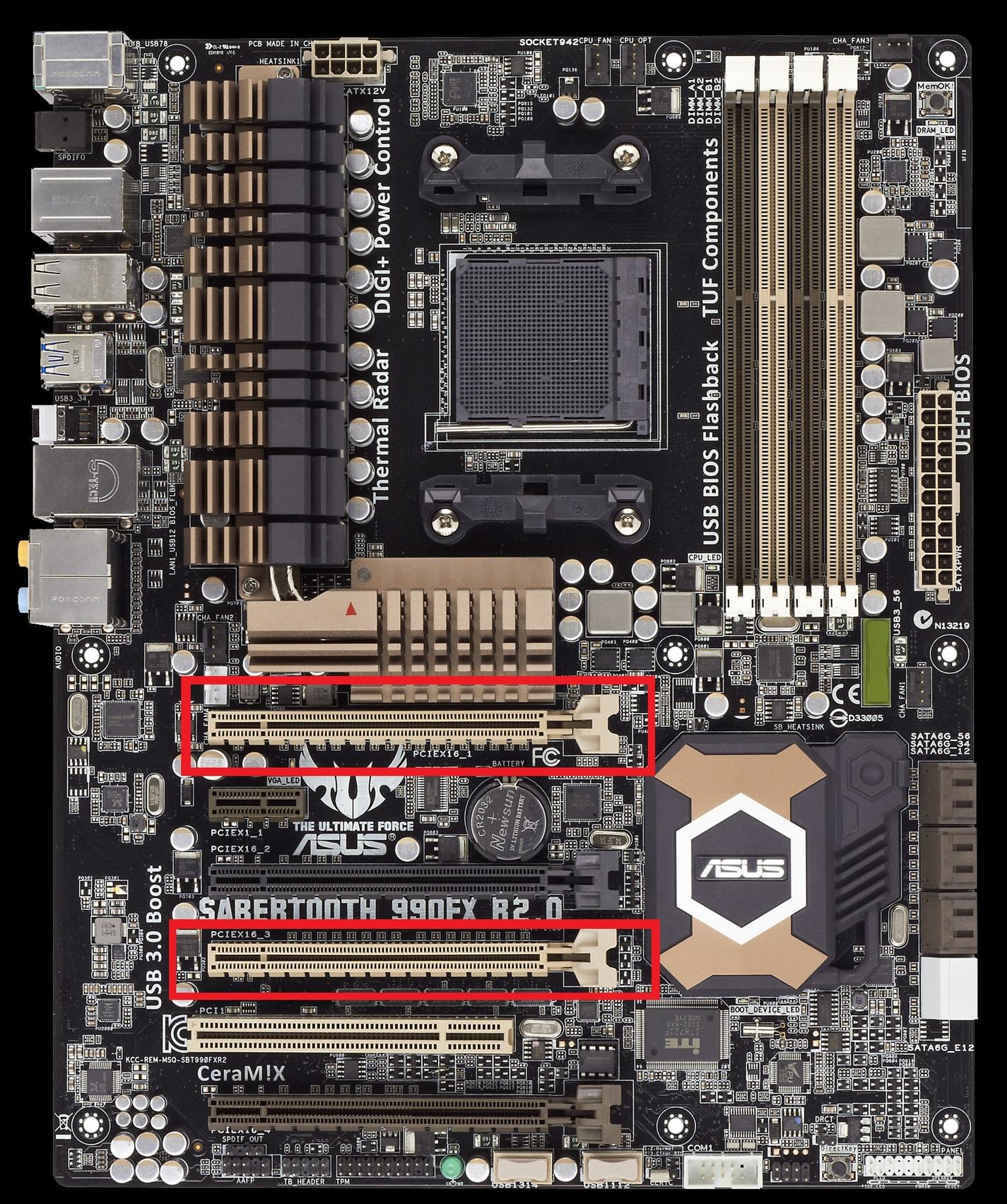

Also das Sabertooth soll 3 x PCIe 2.0 x16 (dual x16 or x16/x8/x8)
und 1 x PCIe 2.0 x16 (x4 mode, schwarz) bieten.
So wie ich das verstehe, kann man also 2 Graka mit x16 benutzen oder 3 mit 1*x16 und 2 *x8.
Deine 590er nutzen ja nur einen PCIE Slot, also sollte 2*x16 möglich sein.

Die rot markierten sind wohl 16x

Ich denke du hast da was mit den Lanes missverstanden.
Verwendest du nur eine Karte, unabhängig ob nun Single, Dual oder (eine hypothetische) Quad-GPU, wird diese immer mit der vollen Anzahl an Lanes angesteuert sofern dein MB genügend freie hat. Sprich bei einem Mainboard und nur einer 590 und sonst keinen Erweiterungskarten wird diese 590 mit den vollen 16 Lanes angesteuert. Die Aufteilung der Lanes auf die Chips übernimmt ein PCIe Switch auf der Karte. Der Performanceverlust dadurch ist relativ gering. Bei zwei 590ern werden in deinem Fall beide mit je 8-Lanes versorgt. Mehr rechnen musst du gar nicht.
Damit du dir den Einfluss des PCIe Switches besser vorstellen kannst, verweise ich an dieser Stelle auf den Test der GTX 690. Da siehst du dass die Karte mit 16 Lanes Anbindung trotz niedrigeren Takts etwas schneller ist als 2 680er im normalen 8/8 SLI.
