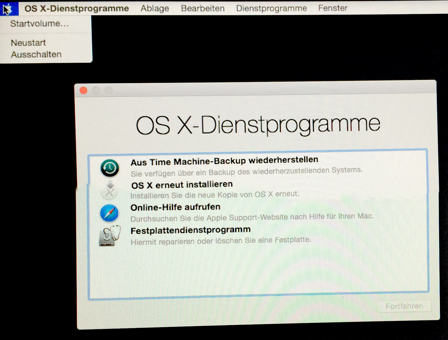

Hier ein Bild vom Recovery (Wiederherstellungs-) Modus - Links für Hilfe habe ich oben schon gegeben:
Ist mit dem Fotoapparat etwas schief geworden :D aber man sieht deutlich oben links in der Ecke das Apfel-Menü wo man das Startvolume auswählen kann.

(Und um es nochmal zu sagen: ja, in das "Startvolumes" - Menü kommt er ja, doch wird dort kein bootfähiges Volume erkannt und angezeigt :-) ).
Anyway, werde ihm mal raten, die System Recovery durchzuführen.
