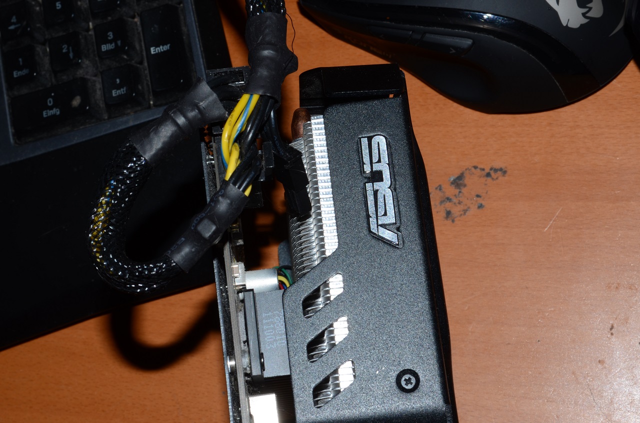

ich baue gerade meinen neuen PC zusammen und bin eigentlich fertig.

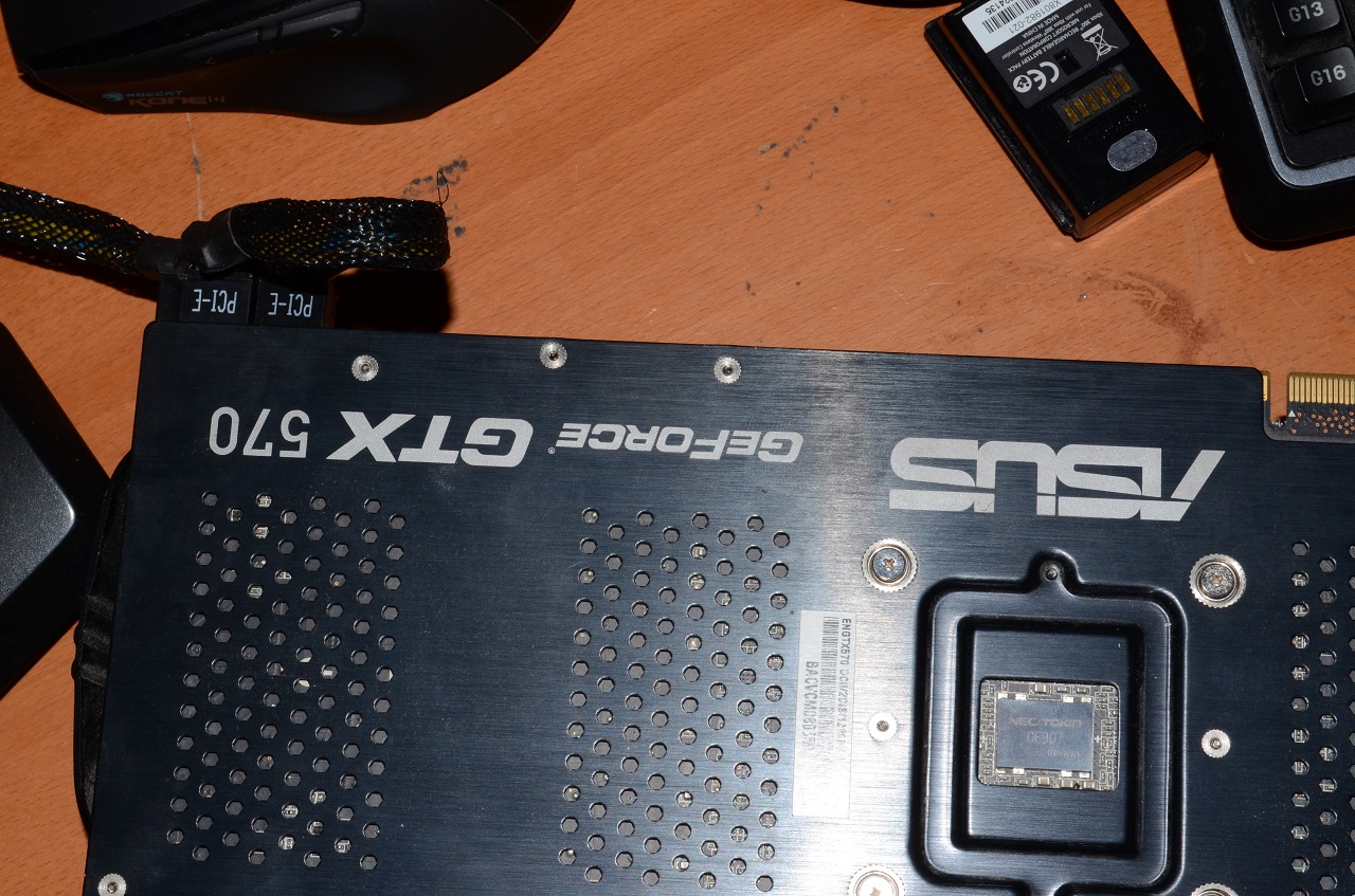

Leider kann ich das Gehäuse nicht schließen, da das Netzteilkabel, das in der Grafikkarte steckt (2x8-Pin-PCI-E), zu weit absteht.
Ich kann das Kabel leider auch nicht mehr knicken/biegen, weil ich es schon sehr geknickt habe, damit das Kabel in die zwei sehr nebeneinander liegenden 8-Pin-PCI-E-Anschlüsse passt.
Was kann ich tun? Vielleicht habe ich auch falsch gesteckt?
Hier sind vier Bilder, damit ihr sehen könnt, was ich meine: http://imgur.com/a/3GLcc

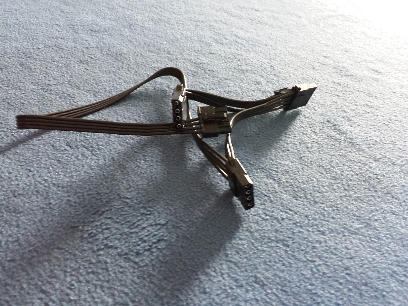

Das einzige Kabel, das ich nicht benutzt habe, ist das 4Pin Peripheral x 3.
So sieht es aus:

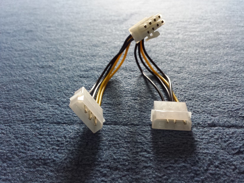

Ich habe noch eine Art Adapter gefunden. War in meinem alten PC drin:
Kann ich da die 4Pin-Stecker, die ich nicht benutzt habe, reinstecken, so dass aus den 2 4Pin ein 8Pin-Stecker wird? Kann ich den dann in die Grafikkarte stecken?
Ja, das kannst machen. Die vierpoligen Molex Stecker sind für die Spannungsversorgung.
Würde dann nicht mehr an das Kabel anschließen, also nur die GPU.
Ja klappt da du nur einen 12 Volt Strang hast ... wenn der gesplittet wäre so das die Grafikkartenanschlüsse eine extra 12 Volt Phase hätten wäre auf dem Rest nicht mehr genug Saft drauf .

Einfach die Stecker noch mal raus ziehen und die Kabel so biegen, dass das Kabel da drunter kommt. Und auch das von unten kommende Kabel so verlegen, dass es nicht eingeklemmt wird.
...ist für solch eine Grafikkarte aber so ziemlich das schlechteste, was man machen kann, da die Molex Stecker überlastet werden könnten -> Kabelbrand...

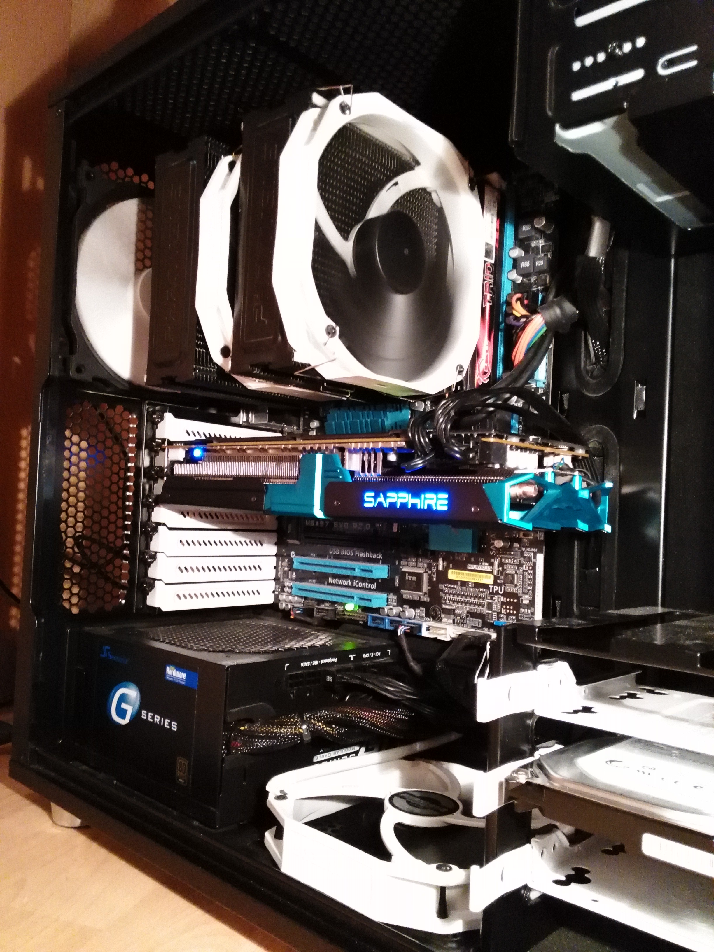

Und, wenn man das richtig macht, schauts dann ungefähr so aus:
WARUM ist keiner von euch auf diese Idee gekommen?!

Biege einfach die Kabel 90° zu Stecker und verlege das Kabel über deine Graka ...
So wie ich das meiner auch gemacht habe

Ich habe jetzt mehr als einen Monat den Molex-Stecker verwendet und hatte keine Probleme. Was man aber dazu sagen muss, ich habe keine grafikaufwendige Spiele gespielt und hatte generell im letzten Monat wenig Zeit zum Spielen.
Erst heute habe ich dann den Beitrag von Stefan gelesen und habe versucht das Kabel zu knicken. Und siehe da, es hat prima geklappt. Ich hatte wohl die ganze Zeit Angst das Kabel bzw. den Stecker kaputt zu machen und habe nicht richtig versucht es zu knicken. Also danke Stefan :)
