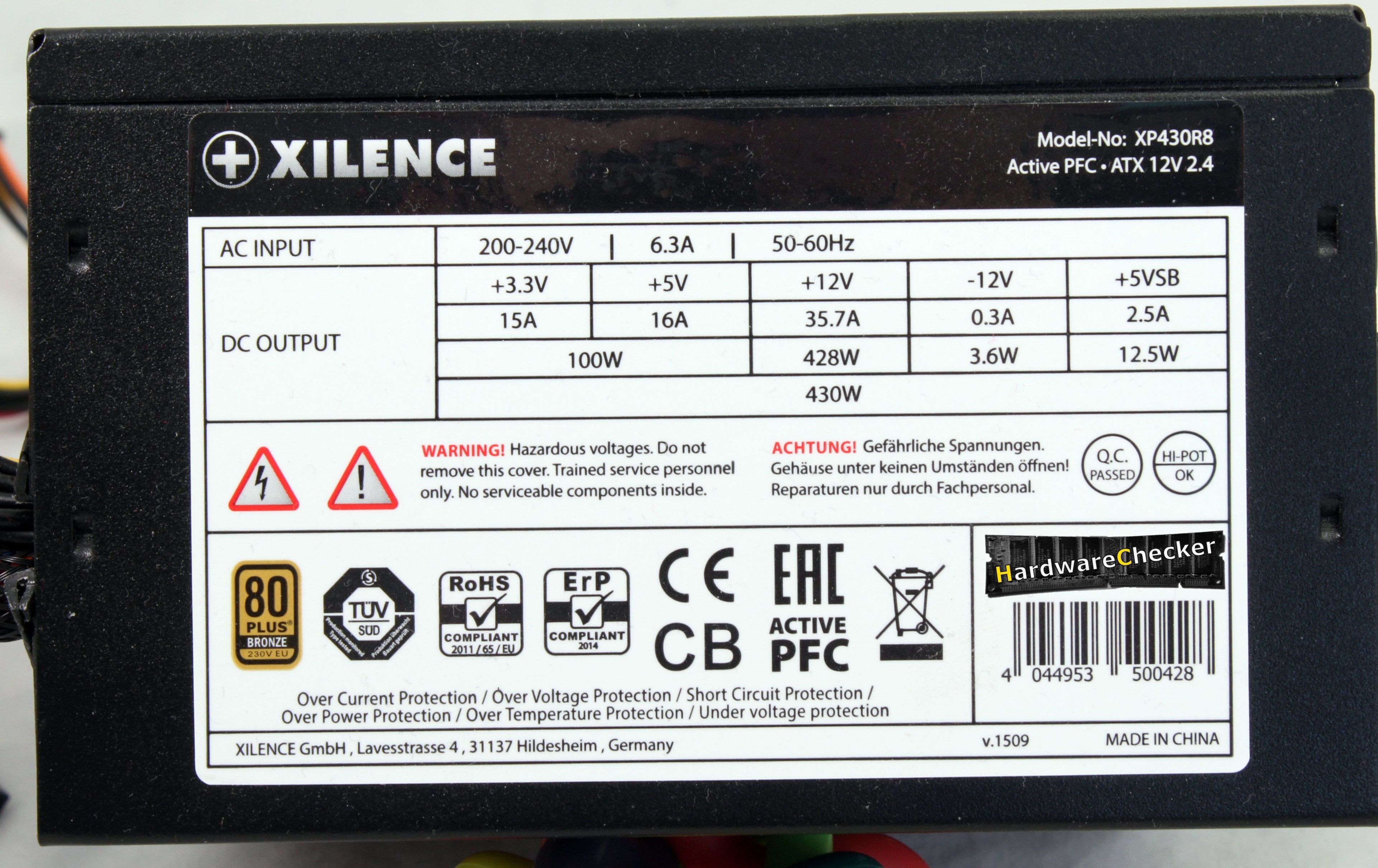

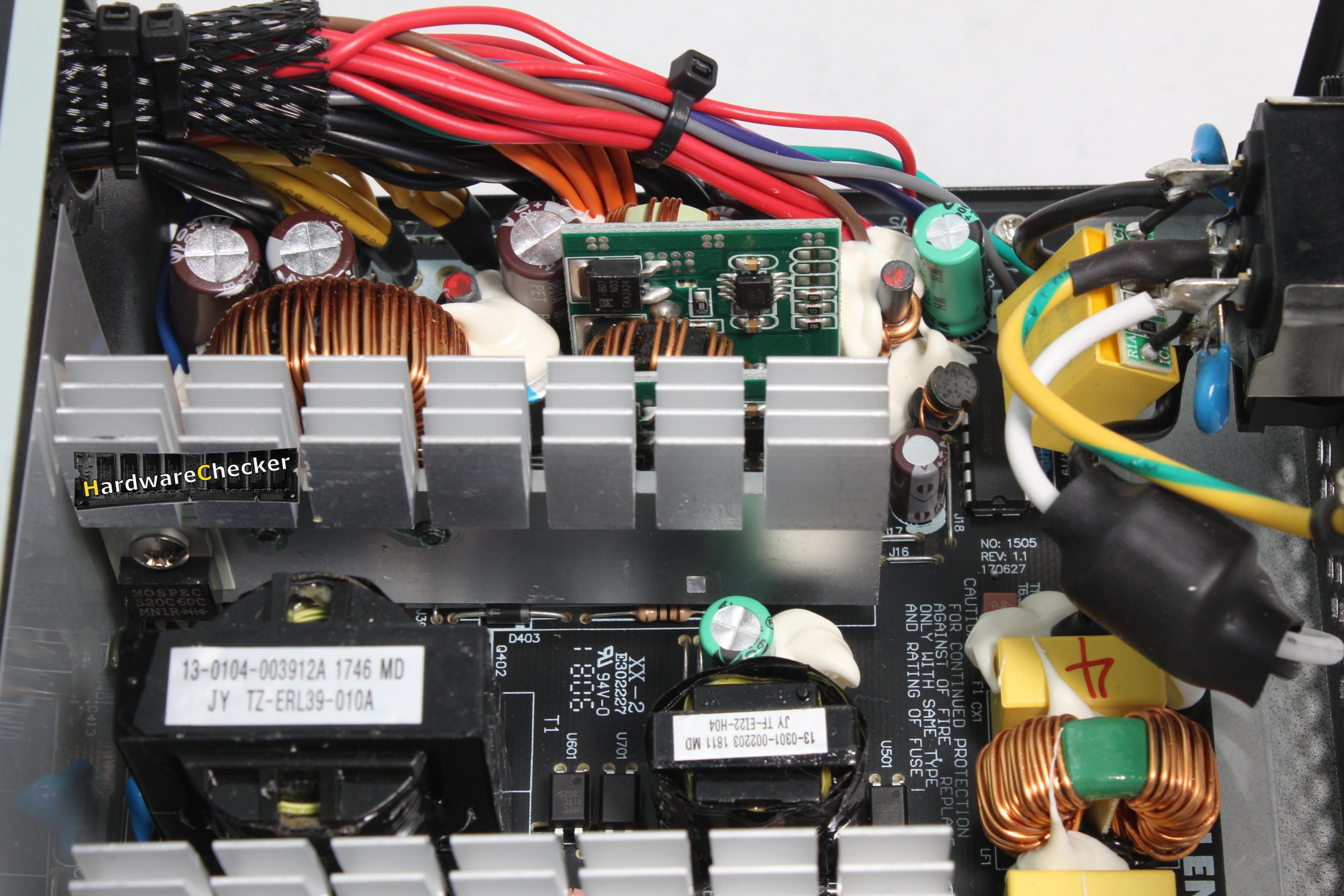

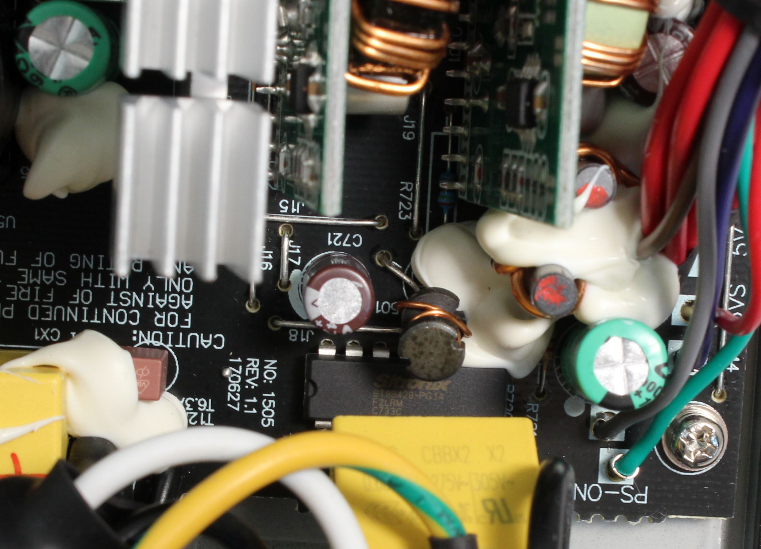

Das hier wirklich DC/DC zum Einsatz kommt ist auch an der starken 12V-Leitung erkennbar,
mit 428W kann hier beinahe die komplette Leistung abgerufen werden.

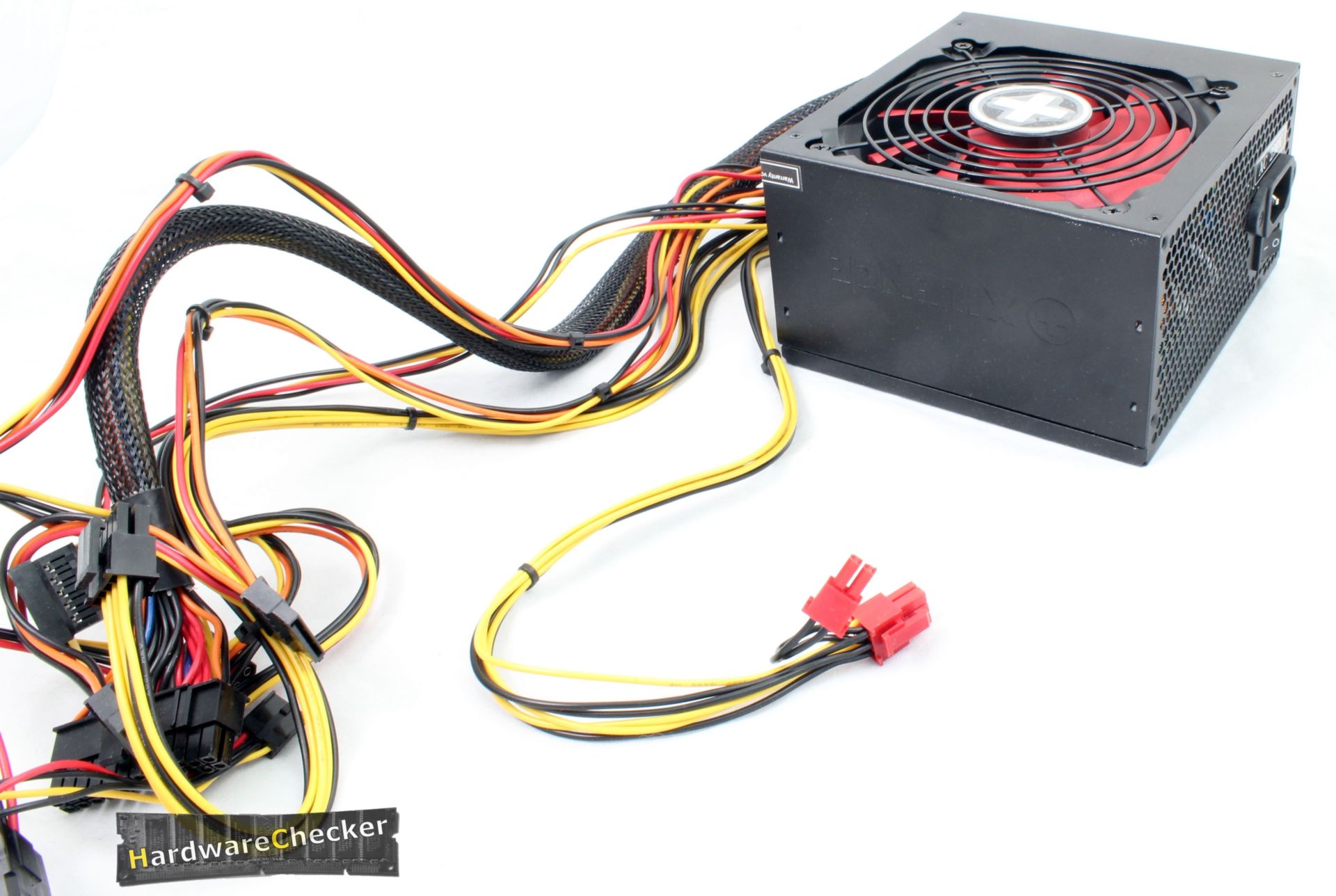

Nachteile gibt es bei der Kabel Ausstattung, das Performance A+ mit 430W bietet nur einen PCIe 6+2 Pin Anschluss, wer zwei Stecker benötigt greift zur baugleichen 530W Variante
780789
Außerdem spart der Hersteller beim Sleeve, denn nur das ATX-Kabel ist ummantelt, immerhin sind die Kabel aber selbst durchgehend AWG 18.
1xATX51cmS=SATA
1xEPS57cmM=Molex
1xPCIe48cmF=Floppy
1xSATAS=46cmS=61cmS=76cm
1xSataS=46cmS=61cm
1xMolexM=47cmM=61cmM=75cmF=91cm

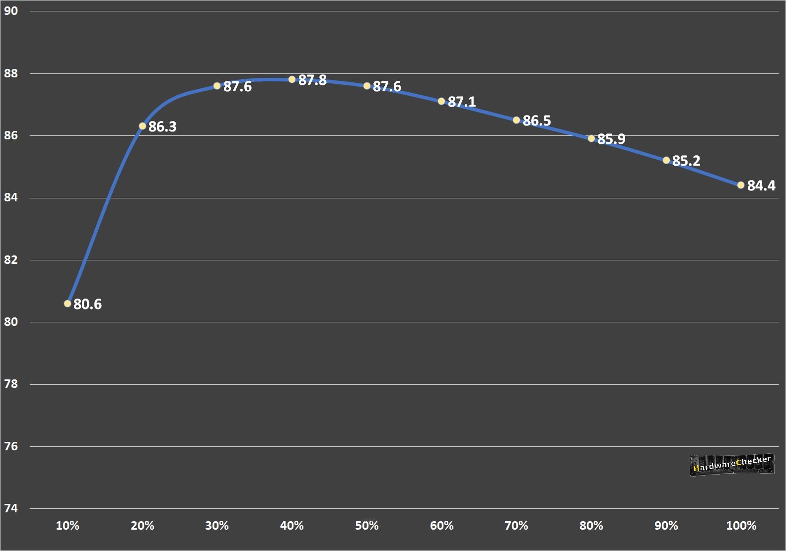

Wirkungsgrad
780791
780790
Das Xilence wurde von 80-Plus bei 230V zertifiziert und trägt ein Bronze Siegel. Bei 50% Last erreicht das NT im Test 87,8%, damit fehlen hier 0,2 % zu den geforderten 88%, das liegt aber innerhalb der erlaubten Abweichung von 0,5%.
Bei 100% Last haben wir eine Abweichung von 0,6% , kann aber sein dass mein Muster einfach etwas schlechter ausgefallen ist.
Insgesamt fällt der Wirkungsgrad für so ein günstiges NT gar nicht mal so schlecht aus,
zwischen 30% und 60% Last erreicht das Xilence Performance A+ über 87% .

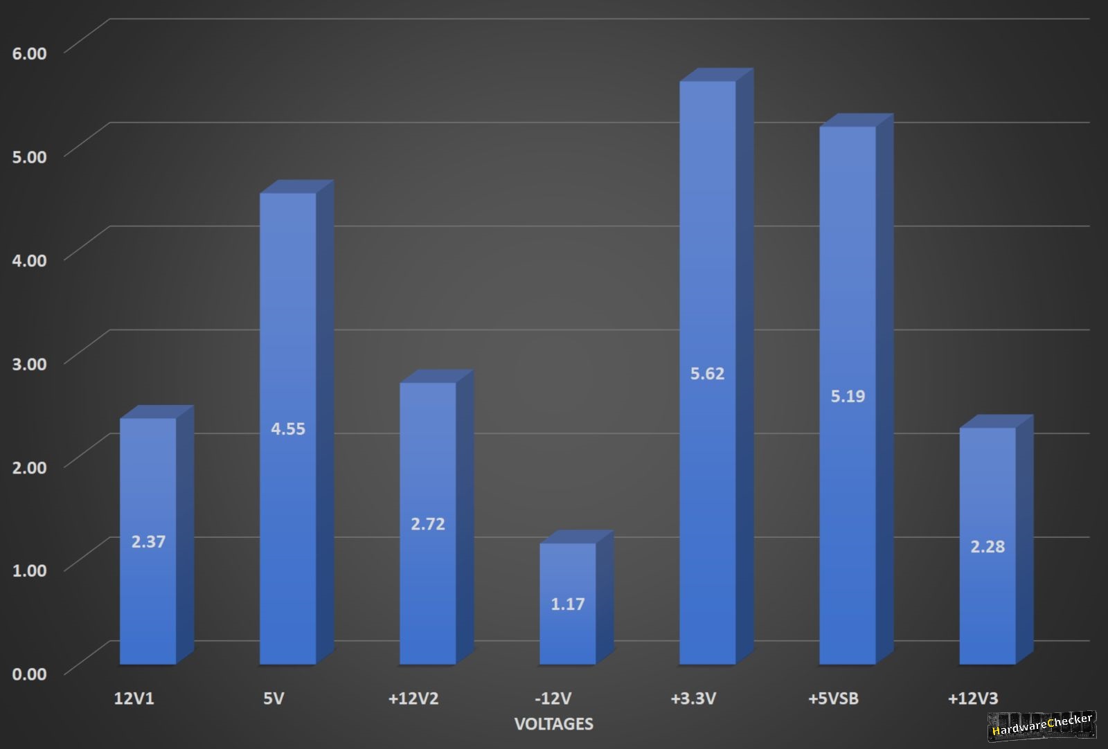

Spannungen
780792
Bei symmetrischen Lasten ist der Spannungsabfall ganz gut, einzig die 3,3V Leitung liegt mit 5,62 % über der 5 % Grenze (ATX-Spezifikationen).

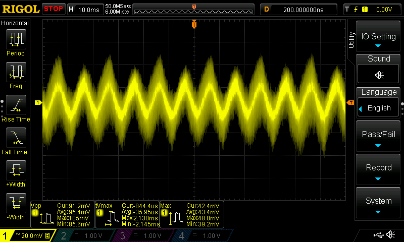

Restwelligkeit
12V
780795
Die Restwelligkeit ist auf allen Leitungen vollkommen in Ordnung,
auf der 12V-Leitung haben wir 50 bis 100mV, was deutlich unter der 120mV Grenze liegt.

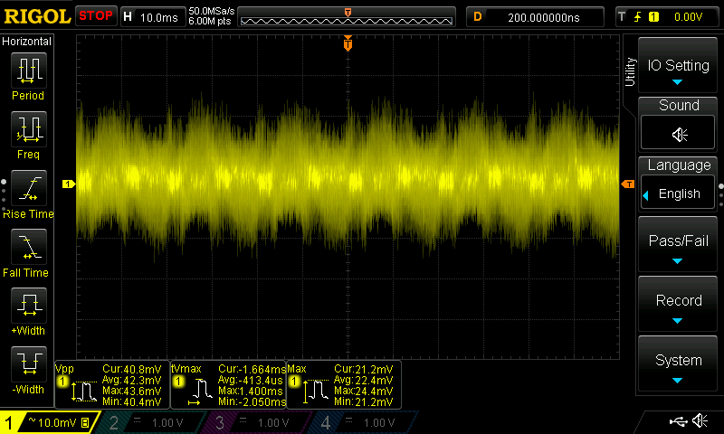

5V
780796
Auf der 5V-Leitung um 35mV das ist auch weit unter der 50mV Grenze für 3,3V und 5V.
3,3V
780797
Einzig die 3,3V Leitung fällt hier wieder negativ auf, bleibt aber mit knapp 45mV im Rahmen.
Schutzschaltungen
Als IC ist hier ein Sitronix ST9S429-PG14 verbaut und bietet UVP, OVP und OCP für die 3,3 V, 5V und 12V Leitungen.

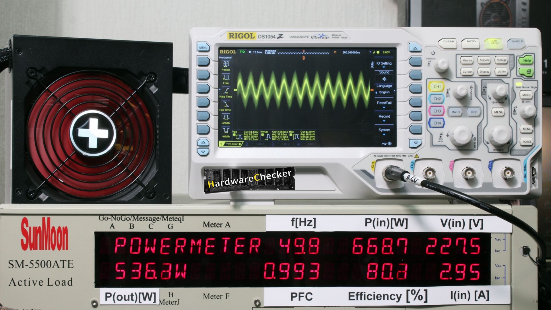

780798
780800
Das Performance A+ 430W lief kurzfristig problemlos mit 530W Last, (siehe Bild P(out) 536W links unten) ohne dass irgendwelche Werte extrem aufgefallen sind. Damit ist eine geringfügige Überlast unproblematisch.
End Voltages
OPP584W
OCP 5V23A4.8V
OCP 3,3V33A3.1V
OCP 12V46A11.38V
Die OPP schaltet dann bei 584W das Netzteil korrekt ab.
Bei der OCP (Überstromabsicherung) schaltet das NT auf 5V bei 23A ab, die Spannung ist dabei unauffällig.
Auf 3,3V bei 33A, die Spannungen brechen aber wieder auf knapp 3,1V ein.
Die 12V schaltet bei 46A ab hier beginnen die Spannungen schon stark auf 11,4V einzubrechen.
Auf Kurzschlüsse reagiert das Netzteil korrekt, aber auf 3,3V etwas träge (siehe Video)

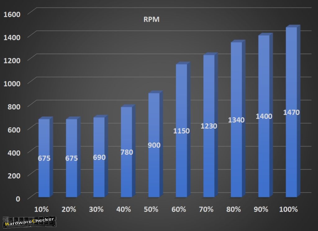

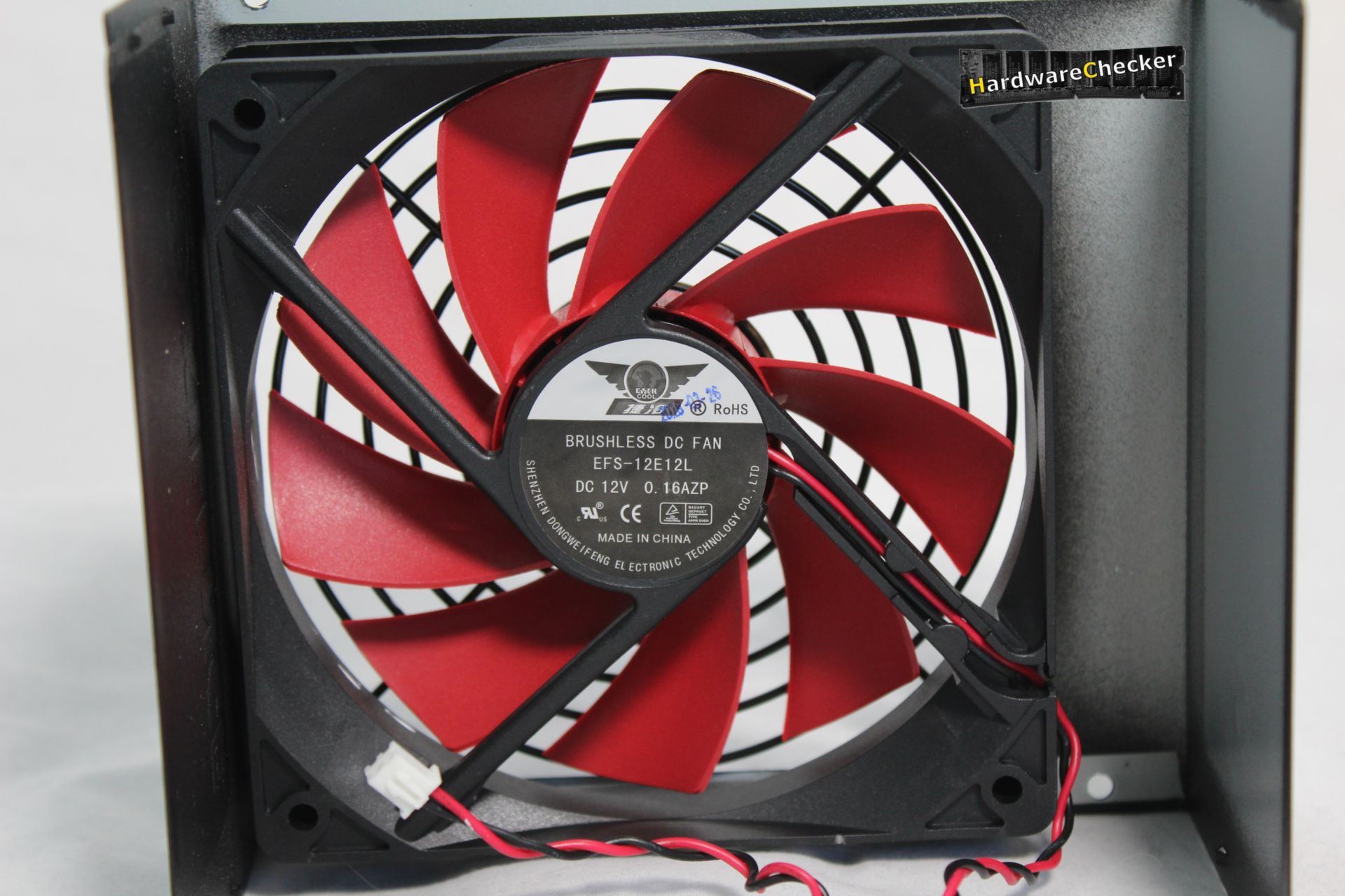

Lüfter
780801
780802
Obwohl wir hier ein günstiges Netzteil und als Lüfter, wenig überraschend auch ein günstigeres Modell zum Einsatz kommt. Ist die Lüftersteuerung für ein Netzteil in dem Preissegment durch aus gut. Bis 60% Last dreht der Lüfter mit knapp 700 bis 900 Umdrehungen pro Minuten, ist dann leicht wahrnehmbar.
Ab 60% dreht er auf und erreicht bei maximaler Last bis zu 1470 RPM, dabei wird das Netzteil deutlich wahrnehmbar.

Bilder aus dem Innenraum
781477
781478
781479
