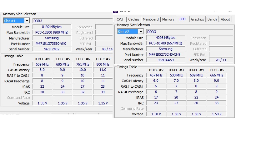

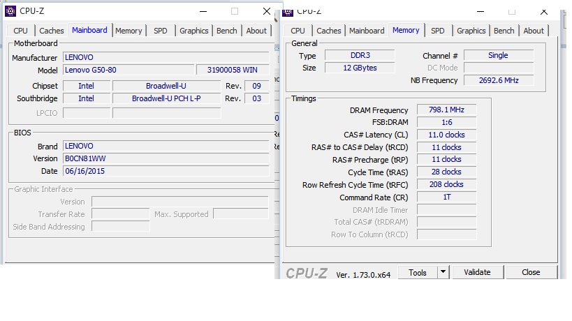

mein ram wird nicht von windows erkannt . Beide sind DDR3 von Samsung einmal 4 gb und 8gb der 8 gb wird erkannt der 4er nicht . ich habe bei CPU Z geschaut da steht 12 GB Ram single channel . Slot 1 8GB 1.35V Slot 2 4GB 1.50V . Ich habe mal bei UEFI geschaut aber sehe nichts von Arbeitspeichereinstellungen nur RAM 8 GB. Beim memtest steht 4096mb couldnt allocate

Lade einfach die Bilder aus CPUz wo man die beiden RAMs sieht (am besten alle Reiter) hier hoch - bis du es gemacht hast können wir nur mutmassen...

reicht das?

Die Spannung ist hier ziemlich entscheidend! Die Vorposter haben Recht, schmeiß den 4GB raus und steck ggf. noch einen 8er dazu (idealerweise aus der selben Serie).
warum schreibst du nicht gleich, dass es sich um ein broadwell notebook handelt?
bei notebooks ab haswell läuft nur noch DDR3L speicher, wenn ich mich nicht irre.
-andy-
Dein Notebook setzt wohl DDR3L vorraus.
Theoretisch sollte das 4GB Modul aber auch mit 1.35V arbeiten können.
Entweder startet dann aber das Notebook nicht oder es gibt Bluescreens.

oh gibt jetzt sogar DDR3L :lol: wieso steht es dort nicht ? wieso steht beide DDR3 und nicht DDR3L ? Sind alle 1.35V DDR3L?

Das wird so nichts - musst anderen, vorzugsweise den selben wie der 8GB nochmal kaufen wenn dir die 8GB zu wenig sind.
