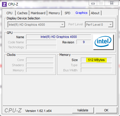

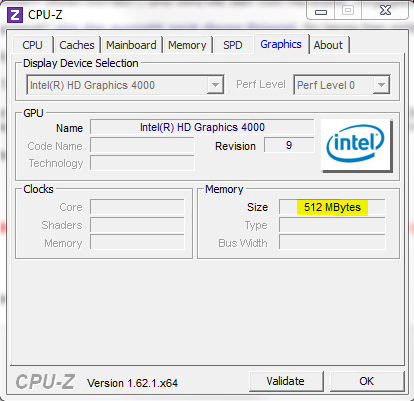

Bei einer verbauten und aktivierten Onboard-Grafikkarte (IGP) wird vom Ram auch etwas beansprucht und steht nicht weiter zur Verfügung. Bei meinen exPC mit Intel i5 3570K /HD 4000 waren das z.b. 512MB, siehe Bild 4.

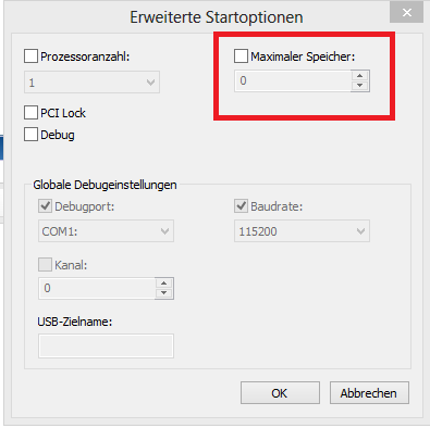

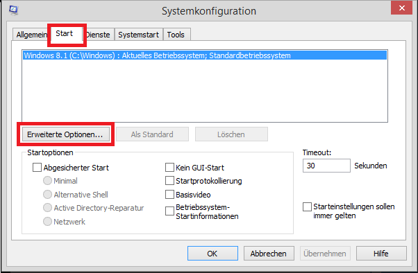

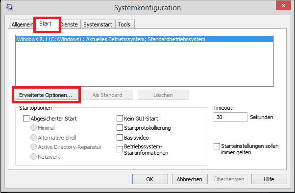

- Wurden Einstellungen unter msconfig geändert (Bild 2 und 3)? Zu finden unter: Start -> Ausführen -> msconfig -> Enter -> Start und da ganz besonders unter Erweiterte Startoptionen,
---unter Maximaler Speicher hat hat normalerweise eine 0 zu stehen oder das Häkchen ist nicht gesetzt. Wie das auszusehen hat zeigen die Bilder. Sollte es nicht so sein, bitte ändern und neu starten.
