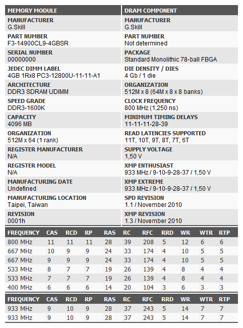

Anbei noch der Typhoon Snapshot.

@TE:Welcher Speicher ist es denn genau? Die Modellnummer wäre interessant.
EDIT1: Zufällig dieses Kit?:
http://geizhals.de/g-skill-sniper-dimm-kit-8gb-f3-14900cl9d-8gbsr-a622794.html
weil bei G.Skill Raptor find ich nix :-)

Starte mal bei DDR3-1600 CL11 (Subtimings siehe Thaiphoon Burner) und versuche dich von da aus bis 1866 hoch zu arbeiten.
