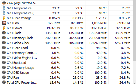

UPDATE zum 20.1
Ich habe heute mal meinen U2515H angeschlossen, und mit DSR gespielt.
Der Dell hat in 2560 x 1440 schon ein richtig gutes Bild.
In 4k via DSR wird es noch besser.
Um die Worte von Hisn mal zu benutzen, wenn man die Regler eines Games benutzt, kann man auch bei 4k hohe fps erzielen.
Der AssettoCorsa Benschmark liefert hier gut 100 fps.
Ich habe dann mit dem MSI Afterburner noch ein wenig experimentiert.
Nebenher lasse ich noch hwinfo64 laufen.
Ohne das PT anzurühren, kann ich beim Coreclock 130 Mhz zugeben. Somit geht die Karte bis etwa 1420 Mhz.
Die Spannung wird gehalten. temps gehen etwa bis 77/78 Grad.
Stellt man die Lüfter auf 40 %, gehen die Temps auf etwa 70 Grad runter. Dabei bleibt die Karte immer noch sehr leise.
der AC Benchmark liefert dann 110 fps.
Damit dürfte 3D Vision in FHD entspannt zu genießen sein.
Wenn ich am Wochenende dazukomme, werde ich nochmal "messen", und Screenshots anfertigen.
Ich werde mich wohl doch mit OC etwas intensiver beschäftigen.

Dabei zieht es mit selbst mit leichtem OC der 980 TI (100% PT, kein BIOS Mod, nur Angeben der Coreclocks um 135 Mhz) immer noch knapp unter 350 Watt.
