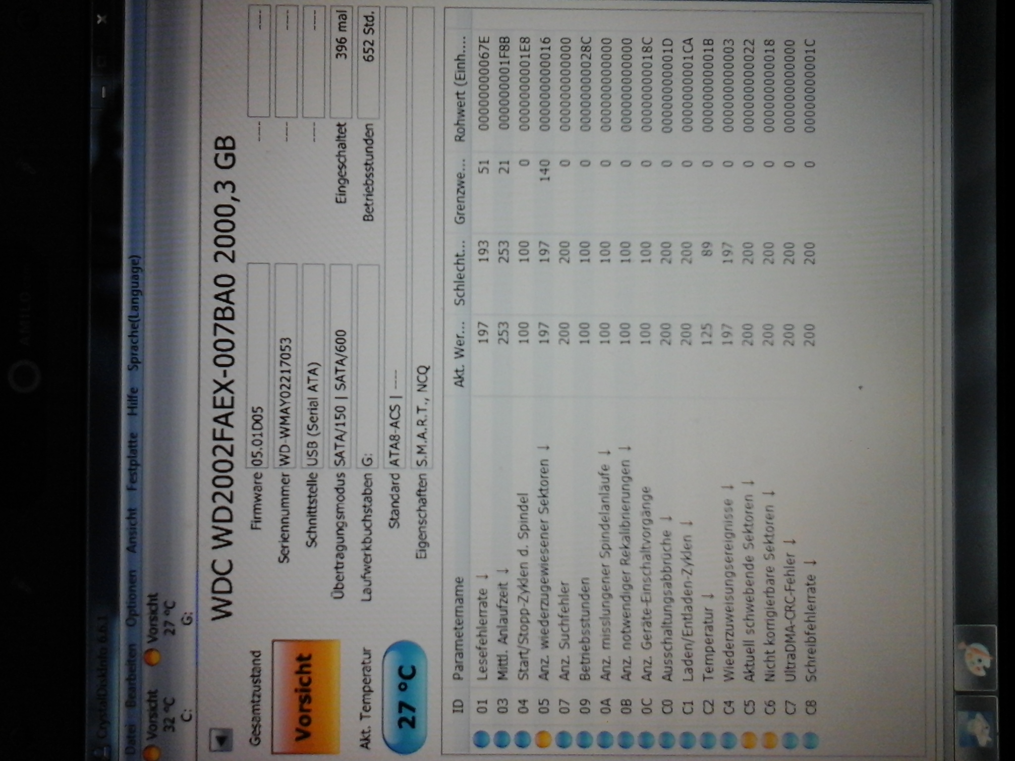

Hier hab ich mal Die CrystalDisc Info

Der Zustand ist alles andere als gut, Lese- sowie Schreibfehler, 34 schwebende Sektoren und 22 defekte Sektoren wurden schon durch Reservesektoren ersetzt. Vermutlich wurde die Platte nicht mit der nötigen Sorgfalt behandelt und ist gar um- oder runtergefallen, HDDs sind sehr empfindlich. Formatieren darfst Du sie natürlich nicht, ich würde sie mit Linux und ddrescue auf eine neue, leere mindestens 2TB große Platte klonen und dann mit einem Recoverytool wie Testdisk oder den kommerziellen Alternativen versuchen die Daten zu retten. Wobei man beim Retten zuerst die Daten auf eine andere Platte kopiert, bevor man ein In-Place-Repair probiert. Du kannst auch versuchen auf der HDD selbst die Recovery zu probieren, aber das Risiko ist, dass sie dabei noch mehr Schaden nimmt und womöglich ganz kaputt geht, denn das ist mit vielen Kopfbewegungen verbunden um die Dateistrukturen zu finden, während beim Klonen nur einmal sequentielle alles gelesen wird. Es muss aber ein Tool wie ddsecue sein, welches mit den schwebenden Sektoren umgehen kann.
