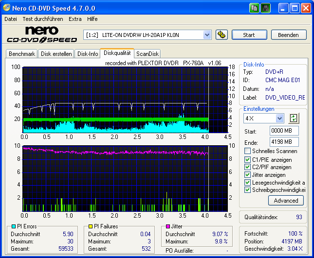

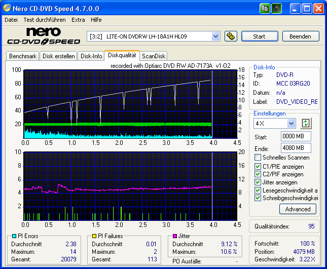

zum scannen am besten sind original plextor brenner (712, 716, 755, 760 - scannen cd und dvd) und liteon dvd brenner (nur dvd). mit abstrichen benq und samsung (teilweise deutliche ergebnis schwankungen).
außer bei plex nimmst du cdspeed für qualiscans, das sieht dann bei nem guten so aus:
  • LITE-ON_DVDRW_LH-20A1P_KL0N_CMC_MAG_E01-100 -px760@8x -bg 110907 nr2 -rescan nf5.10.PNG
