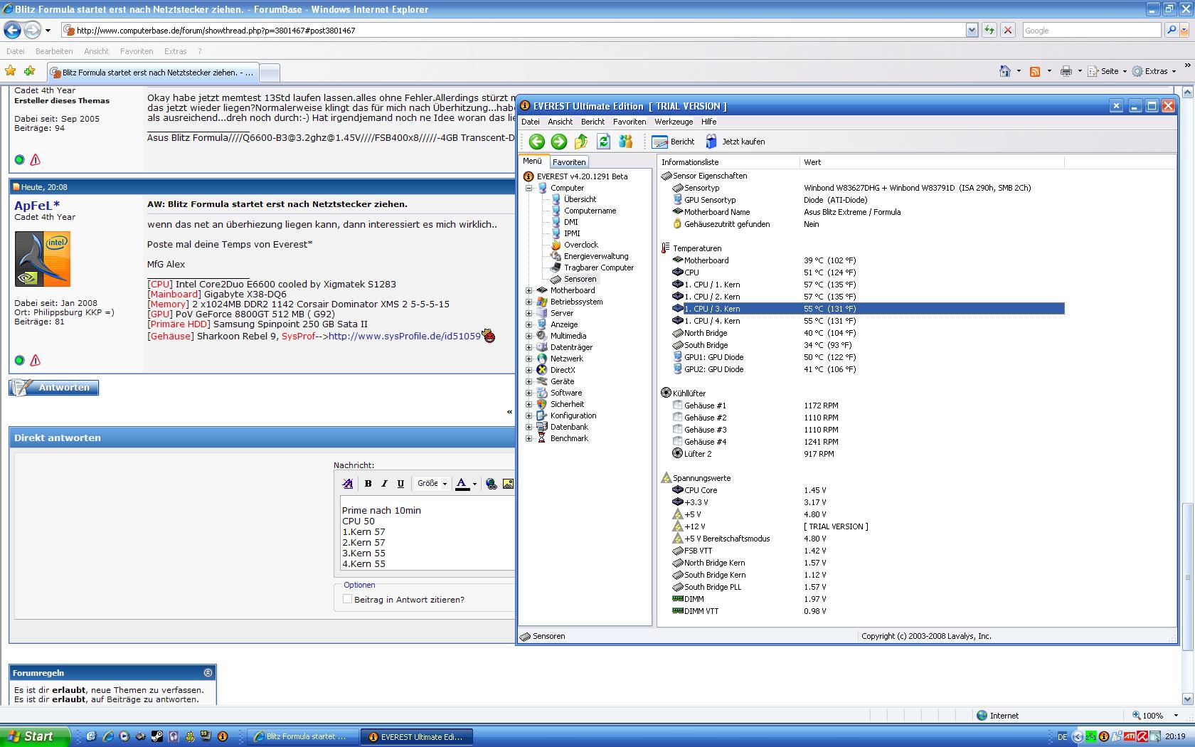

Poste mal deine Temps von Everest*
MfG Alex
Windows ohne Last
CPU 31
1.Kern 37
2.Kern 35
3.Kern 33
4.Kern 37
Prime nach 10min
CPU 50
1.Kern 57
2.Kern 57
3.Kern 55
4.Kern 55
Oder Miniansicht is besser:-) da sieht man gleich alles^^

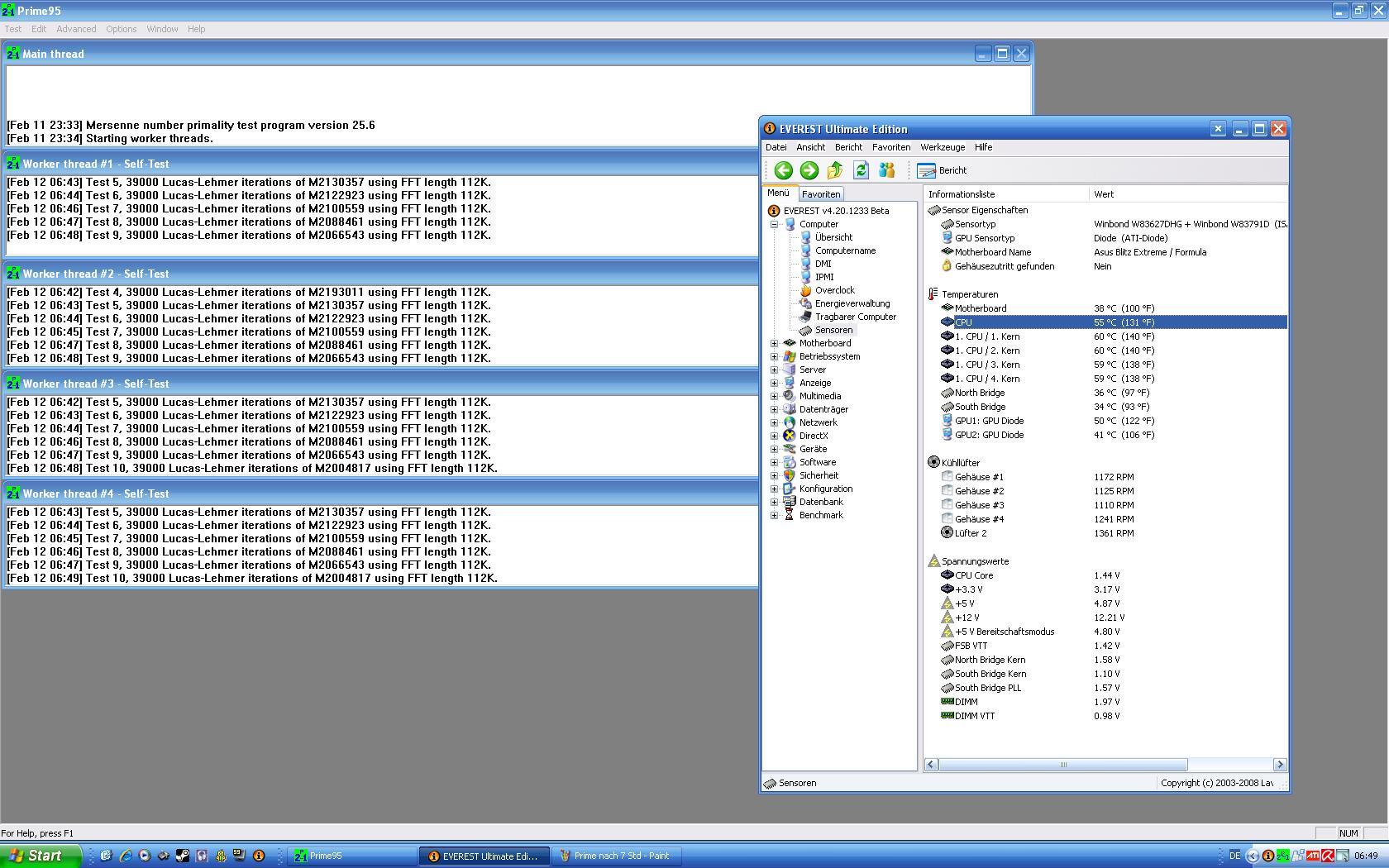

Und hier nochmal Prime nach 7 Std.Hoffe wenn ich heute von der arbeit komme läuft alles noch^^Temps scheinen aber wie vermutet okay zu sein.Naja warten wir bis heute Abend.Dann wissen wir mehr.Habe vorher unter Vista Prime laufen lassen.Vielleicht liegt da der fehler...
So rechner hat wieder rebootet nach 7Std Prime.Das ist der letzte Test nachdem sich der Rechner abgeschaltet hat:
[Tue Feb 12 07:24:47 2008]
Self-test 1280K passed!
Danach muss er ausgegangen sein:-( Habe schon etwas runtergetaktet.Eigentlich war immer alles stabil und wenn nicht dann hat Prime Fehler angezeigt.Aber nen Neustart hatte ich so noch nie nach ca.7Std.Falls noch jemand ne Idee hat her damit.Werde den Multi erstmal auf 7 runtersetzen.Und nochmal testen.Memtest habe ich ja 13Std stabil getestet.Bin ratlos....
