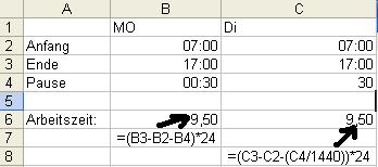

    ich hab mal ein Beispiel angehängt.
    Ich denke das ist was du wolltest.
    Rechnung 1 ist mit einer Uhrzeit (bei Pause)
    Rechnung 2 ist mit einer Zahl (bei Pause)
    man muss sich eben nur Merken das bei Excel eine Zahl die Tage angibt.
    willst du also 30 Minuten pause eingeben dann denkt Excel erstmal das es sich um 30 Tage Handelt.
    Teilst du das nun durch 24 gibst du stunden vor
    Teilst du nun durch 1440 (24*60minuten) gibst du Minuten vor.
    Du Kannst immer mit primitivem Plus und Minus rechnen.
    DU musst nur die Masseinheit auf den gleichen Nenner Bringen.
    Und Ganz wichtig: Du darfst die Klammern nicht vergessen.

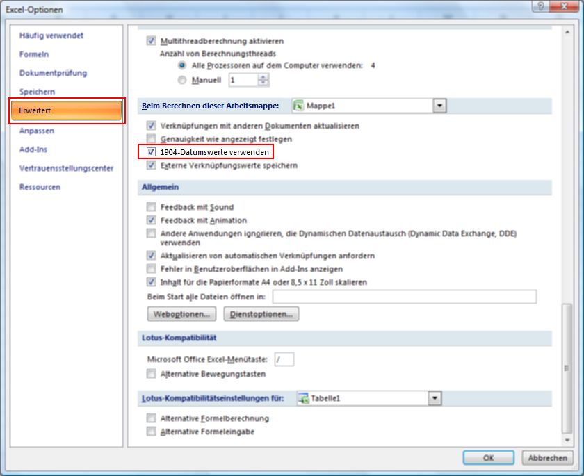

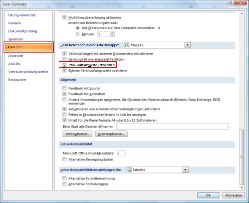

    Mr. Snoot
    AW: [Excel] Arbeitszeit berechnen
    Um negative Uhrzeiten anzeigen zu können, musst du die Datumsgrenze auf 1904 stellen.
    Bei Excel 2007 findest du das in den Exceloptionen unter Erweitert:
    Klicke auf die Grafik für eine größere Ansicht
Hits:	3712
Größe:	59,2 KB
    Bei älteren Excel-Versionen gibts die Option irgendwo unter Extras | Optionen.
    Die Formel musst du dann entsprechend abändern:
    aus: A2-A1
    wird: -(A2-A1)
    Wenn du das ganze farbig -x / +x haben willst, geht das z.B. mit bedingten Formatierungen (was ich mir mal aber jetzt erst mal erspare). Falls du das willst sag mal deine Excel-Version.
    Geändert von Mr. Snoot (22.07.2008 um 16:05 Uhr)
