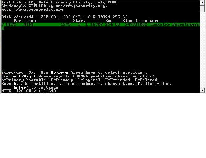

Das mit dem Deeper Scan hat mittlerweile funktioniert, habe nun aber ein weiteres Problem (siehe Screenshot).
Wenn ich bei diesem Schritt "P" auswähle, kann ich auf die vorherige "D" Partition zugreifen, von dieser habe ich nun auch alle wichtigen Daten auswählen.
Was mache ich nun um die anderen Partitionen zu finden?
Wenn ich "L" auswähle und die "Deeper Search" starte, findet er insgesamt 3 Partitionen, will ich jedoch die erste oder dritte auswählen (vermutlich C und D), so geht es nicht wirklich weiter und ich lande wieder im Main Menu.
Werde dazu später noch einen Screenshot hochladen.
MfG Ghost86

Kannst Du vielleicht mal die drei Screens, direkt nach der Analyse, dann nach Quick Search und den nach Deeper Scan und Enter (direkt nach Deeper Scann hast Du ja wohl bereits) posten, nur mit dem einen PIC läßt sich kaum etwas sagen.
