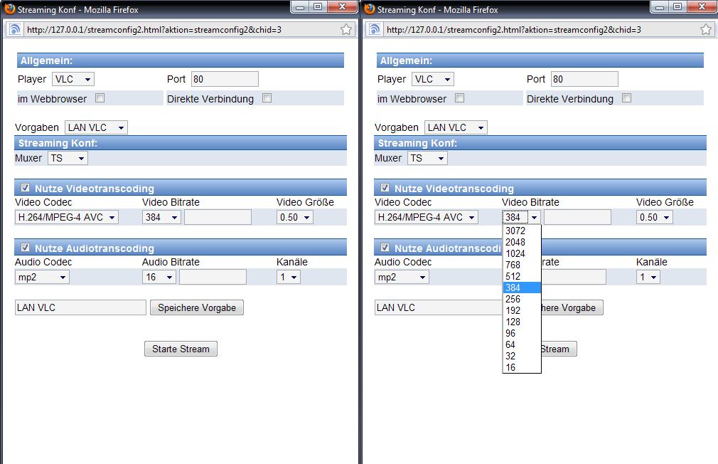

Ok danke erstmal für die Antworten.
Es geht um folgendes.
Mit DVBViewer soll ein Stream per Internet erreichbar sein.
Dieser Stream kann mit MPEG1/2/4,WMV1/2, H/I263 oder H264/MPEG4 AVC codiert werden.
Man kann die Bitrate und die Auflösung einstellen.
Da nur 1mbit Upload vorhanden ist, heißt es die perfekte Einstellung zufinden.
Das DVB-T Eingangsbild hat 704x576 Pixel.
Ich hab mit H264, 265bit, halber Auflösung und 32bit Audio ein flüssiges Bild.
Wenn ich die Auflösung bei 704x576 lasse, stockt es schon.
Also muss doch die Auflösung dazu geführt haben dass mehr kbyte gesendet werden.

Ich wäre dir dankbar, wenn du die angegebenen Bitraten nochmals exakt hinschreibst...
Vor allem auch die Einheiten...
Und wenn die eingestellte Bitrate nicht reicht, dann wird halt eventuell mehr Bitrate verwendet als erlaubt...

Dann kommt auch noch die Frage auf: Kommt der Rechner mit der Echteitcodierung überhaupt zurecht?
Und: 1 Kanal für Audio und 16 kbit (das vermute ich) is nicht arg viel..

Ja der Rechner kommt damit klar, ich kann ja den Stream auch auf den kodierenden Rechner anschauen.
Ich hab nen Upload Traffic Programm das mir anzeigt das aufjedenfall mehr Upload strömt bei höherer Auflösung.
Audio hab ich auf 32bit 1 Kanal, das ist völlig in Ordnung.
