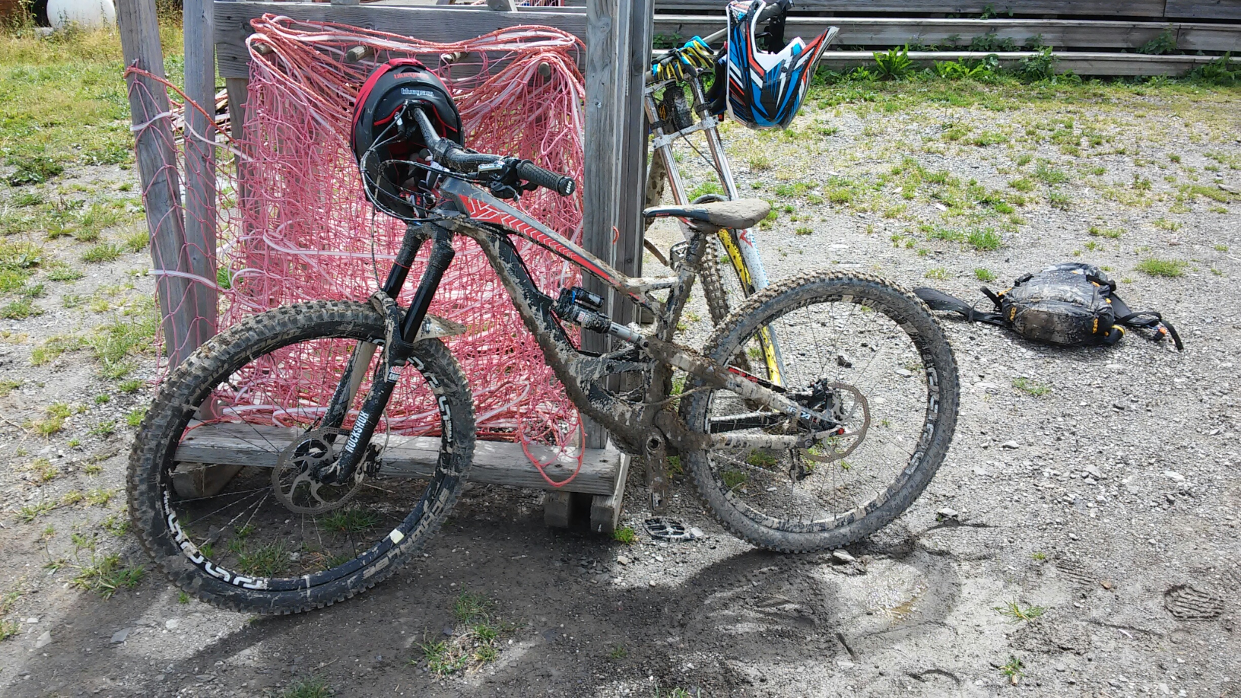

Was für ein Fahrrad fährt ein Forumbase'ler?
Tasche unterm Sattel weg und senkbare Sattelstütze verbauen, damit das Bike auch in artgerechtem Terrain bewegt werden kann ;)
Ansonsten ists ja recht stimmig. Ich würde wahrscheinlich nen kürzeren Vorbau nehmen und andere Reifen, aber die sind ja Geschmackssache.
Ich fahr übrigens unter anderem ein YT Capra. Hab leider kein besseres Bild gefunden.
