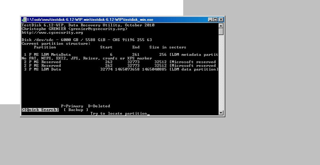

hier der erste Screen, ich bin im übrigen unter Win Vista 64bit unterwegs

Festplatte wird mit Intel MBR gelistet.
Hattest du EFI-GPT verwendet?
Viele Grüße
Fiona

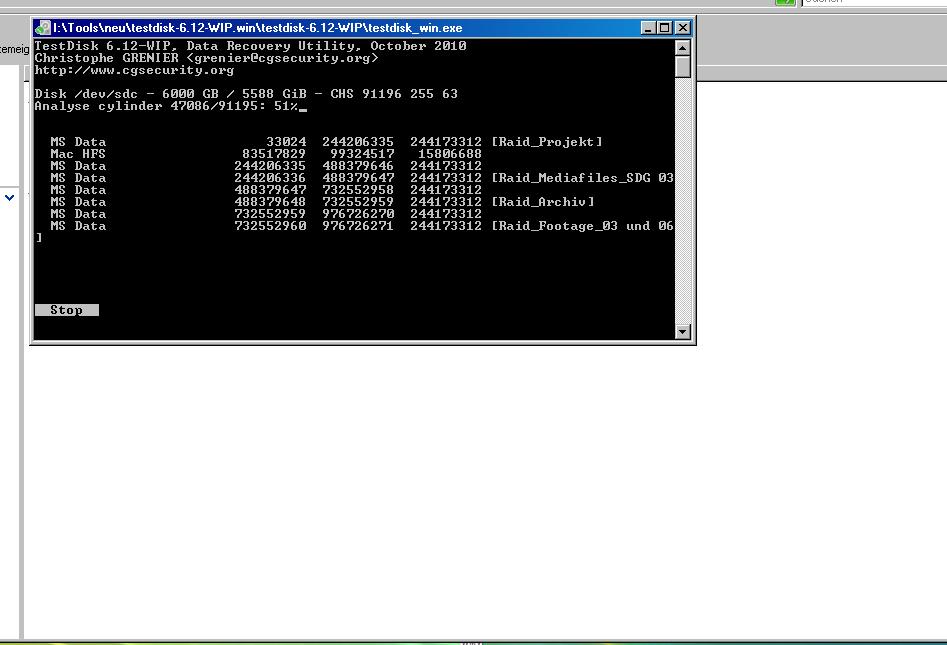

Hier schonmal der Screen vom Deepscan bei 51%. Der läuft sehr langsam, leider:(. Ich muss eigendlich dringend mit den Daten arbeiten. Gibts ne Möglichkeit das zu beschleunigen? Danke sehr für deine Hilfe.
LG D.

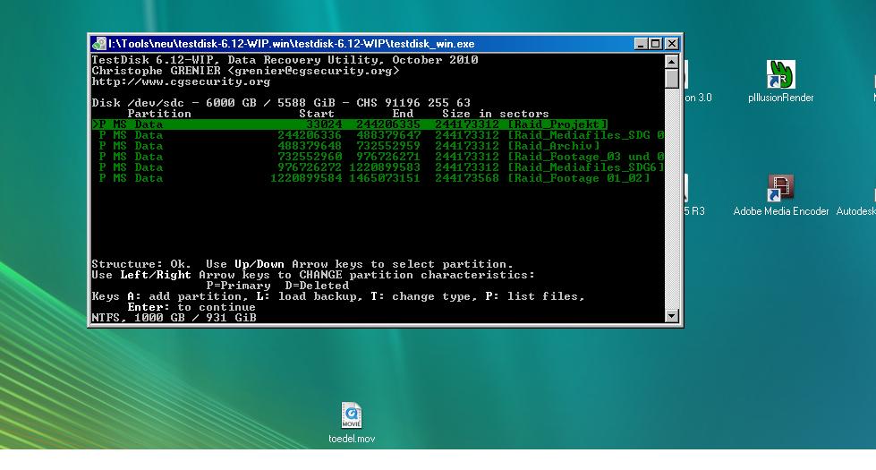

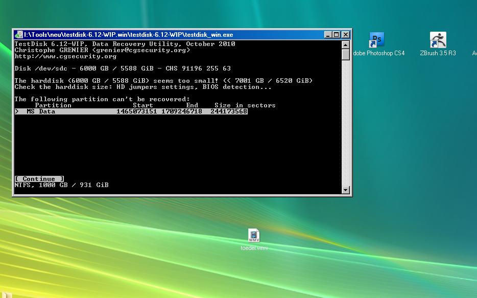

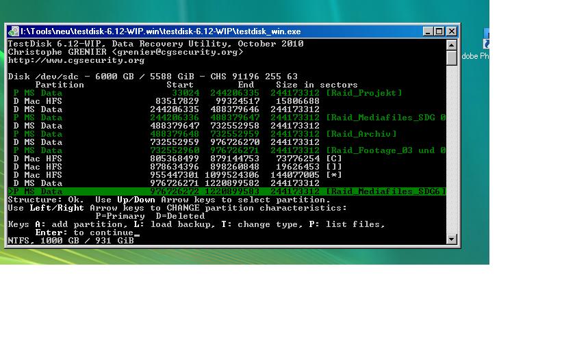

und hier nach dem Deepscan, ich hoffe du kannst mir hier helfen DANKE!
LG D

Intel MBR unterstützt nur Platten bis 2 TB.
Dein RAID hat aber 8 TB.
Nach Deeper Search werden ja Volumes (Partitionen) von dein RAID gefunden.
Hattest du deine Daten durch markieren und p drücken listen können?
Teile auch mit, ob du GPT-Partitionen (Globally Unique Identifier-Partitionen) angelegt hattest.
Oder war es dynamisch.
Geht zuerst darum, Fehler auszuschließen, da Intel MBR nur Festplatten oder RAID bis zwei TB unterstützt.
Viele Grüße
Fiona
nein ich habe keine GPt Partitionen angelegt, ich habe das raid von einer Firma bekommen, die das für mich so angelegt hat. Die Partitionen waren alle 931 Gb groß, damit wären wir ja unter 2 TB mehr kann ich leider nicht sagen!!! Die Dateien konnte ich durch drücken von "P" alle finden.

Du ich glaube ich habe es wieder hinbekommen, ich habe mit Testdisk die Partitionstabelle neu schreiben lassen - da ich ziemlich im Zeitdruck bin und schon nicht mehr daran geglaubt habe, bin ich einfach auf "write" gegangen. nun sind alle Partitionen wieder da und soweit ich das bis jetzt sehen kann auch alle Files. Ich hatte dabei zwar mehr Glück als Verstand aber anscheinend hat es funktioniert. Ich danke dir sehr für deine Hilfe! Sollte ich trotzdem noch ne Frage haben melde ich mich nochmal - und wenn ich mal was für dich tun kann sag Bescheid...DANKE!
