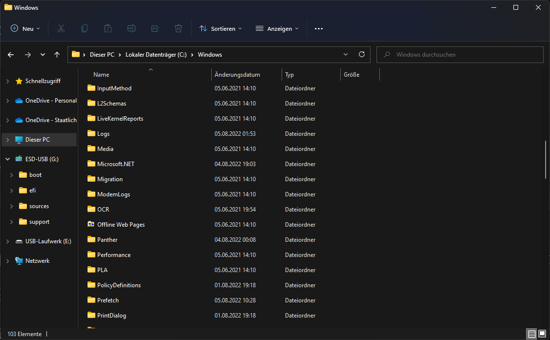

Leider immer noch nicht, da der Ordner nicht existiert.Silver Server schrieb:Gibt es denn mittlerweile eine Dumpfile?
Hast du die Auslagerungsdatei deaktiviert?furki02 schrieb:Leider immer noch nicht, da der Ordner nicht existiert.
