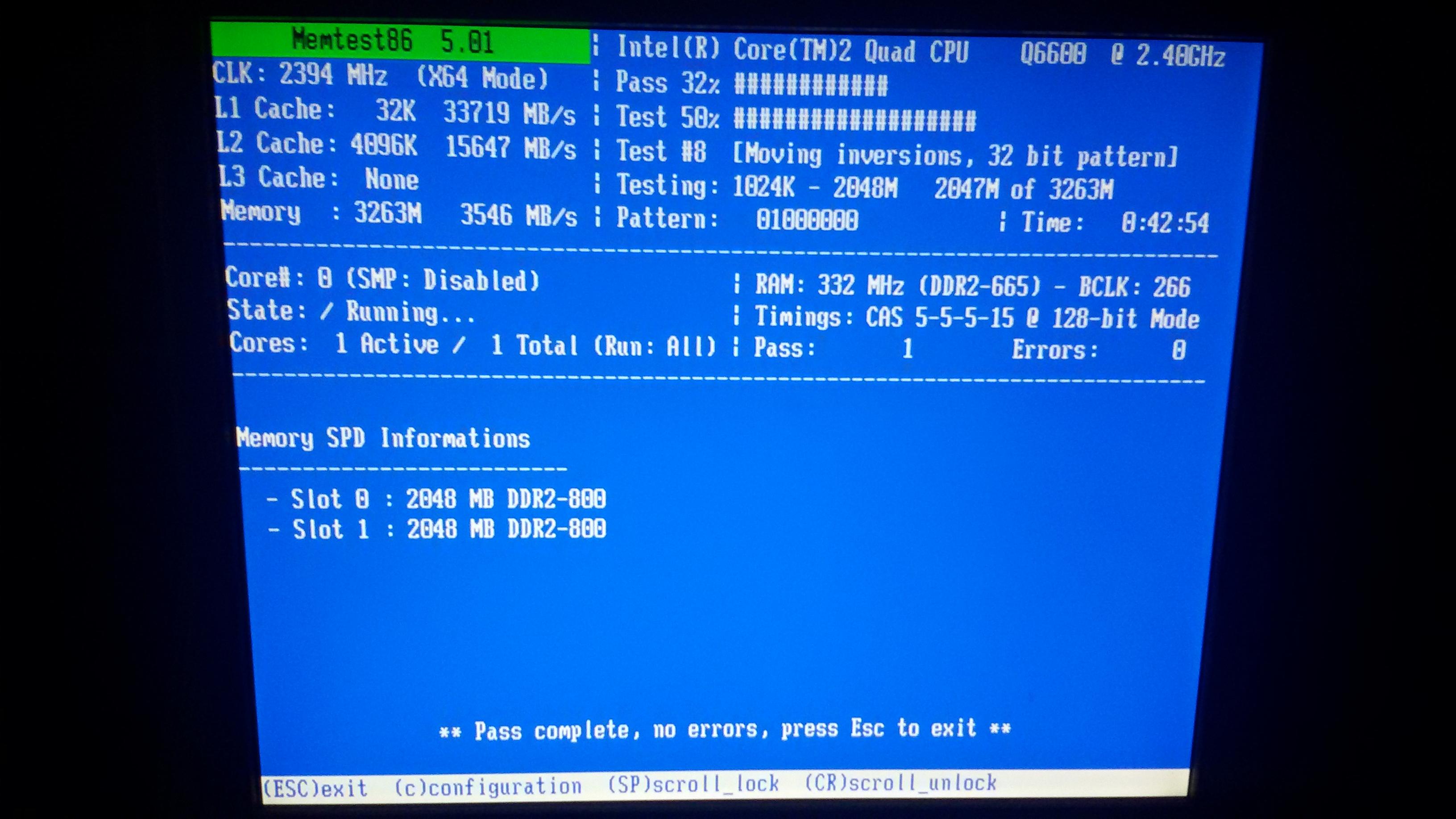

Hab den über Nacht laufen lassen und gerade geschaut.
Jetzt sieht es wie folgt aus: 10978522_1433654610260162_3608793926155071520_n.jpg
Kann also einfach eines von beiden jeweils mit einem anderen austauschen, normal starten und schauen ob es geht und dann ggf. das andere Teil tauschen und schauen ob es geht oder muss ich dabei was beachten?
