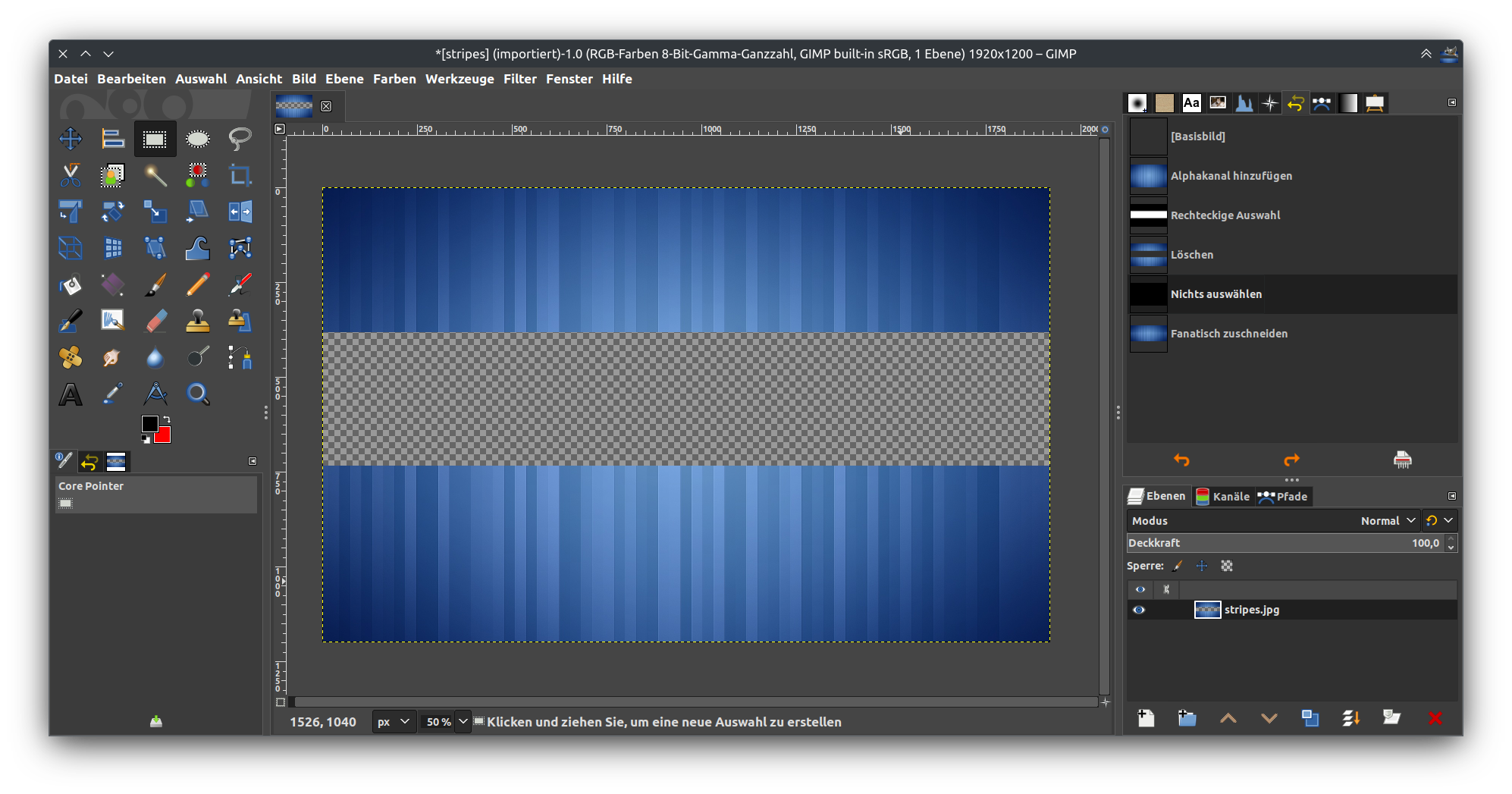

Wenn ich das richtig verstehe, willst du die Bildmitte auf ganzer Breite des Bildes ausschneiden und den unteren Bildteil oben anfügen.
Falls ja, würde das in Gimp bspw. so gehen:
Die Arbeitsschritte stehen oben rechts im Journal.

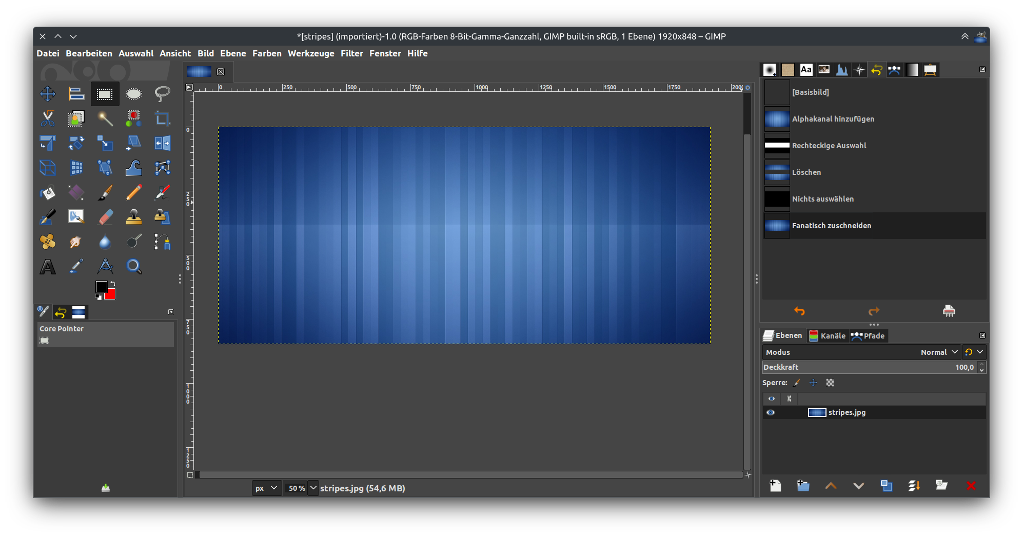

Ergebnis nach letztem Schritt:
Hier ist eine deutliche Nahtstelle zu sehen. D.h., dass die beiden Teile besser zueinander passen müssen, um nahtlos zu sein. Ohne dein Bild gesehen zu haben, weiß ich nicht, ob dir das so ausreicht.
