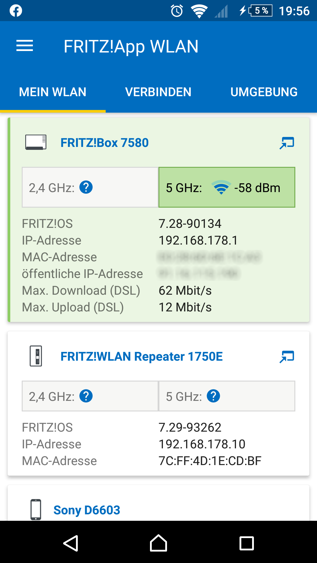

Fritzbox getauscht Backup der alten drauf , Internet an repeatern schlecht.
đŸ˜± OMG, wofĂŒr braucht's denn so viele Repeater oder gibt's da i-wie DoppeleintrĂ€ge?
Wo stammen diese Daten her - aus der Fritz!App WLAN?

die Daten habe ich von der APP gesendet, deshalb sieht das so aus.

Welche App? Es gibt doch nicht nur eine auf der Welt! (Oder stell' ich mich jetzt zu blöd an?)

ja, die FritzApp habe ich genutzt und von der war mein erster Screenshot
Ist das so aussagekrÀftig genug? @User007
Hmm... "Screenshot" ist gut - das war doch nur 'ne Auflistung.
Bei mir sieht sowas (in der Android-App) anders aus... đŸ€·â€â™‚ïž

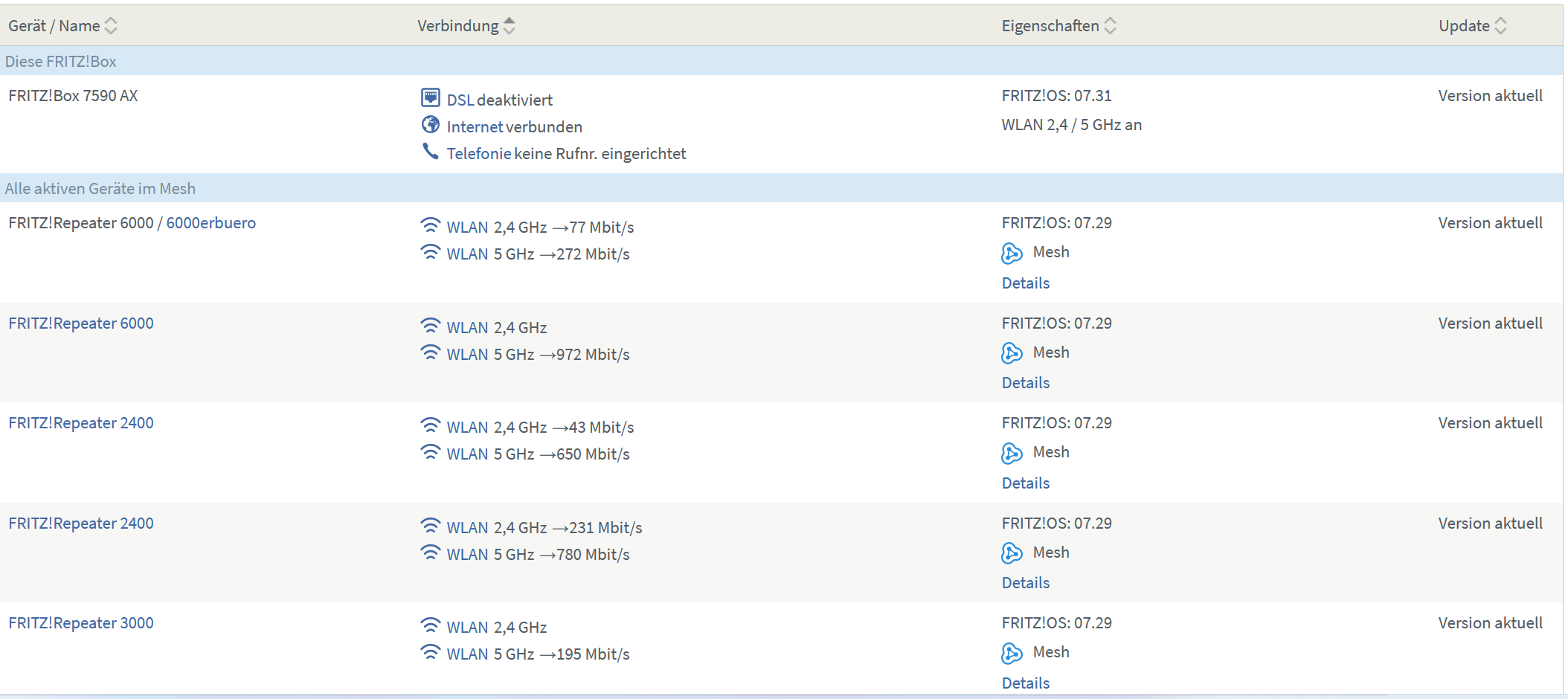

Ein Anfang, aber... was ist an komplett oder vollstÀndig nicht zu verstehen?

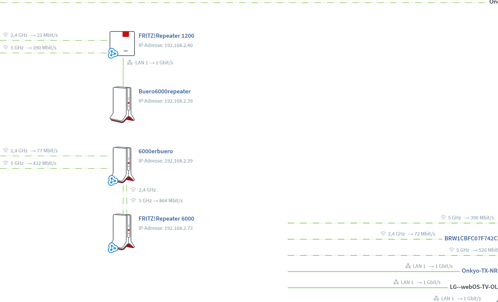

Zumindest lĂ€sst sich so schonmal fĂŒr einige Repeater die lokale Anbindungsstruktur erkennen.

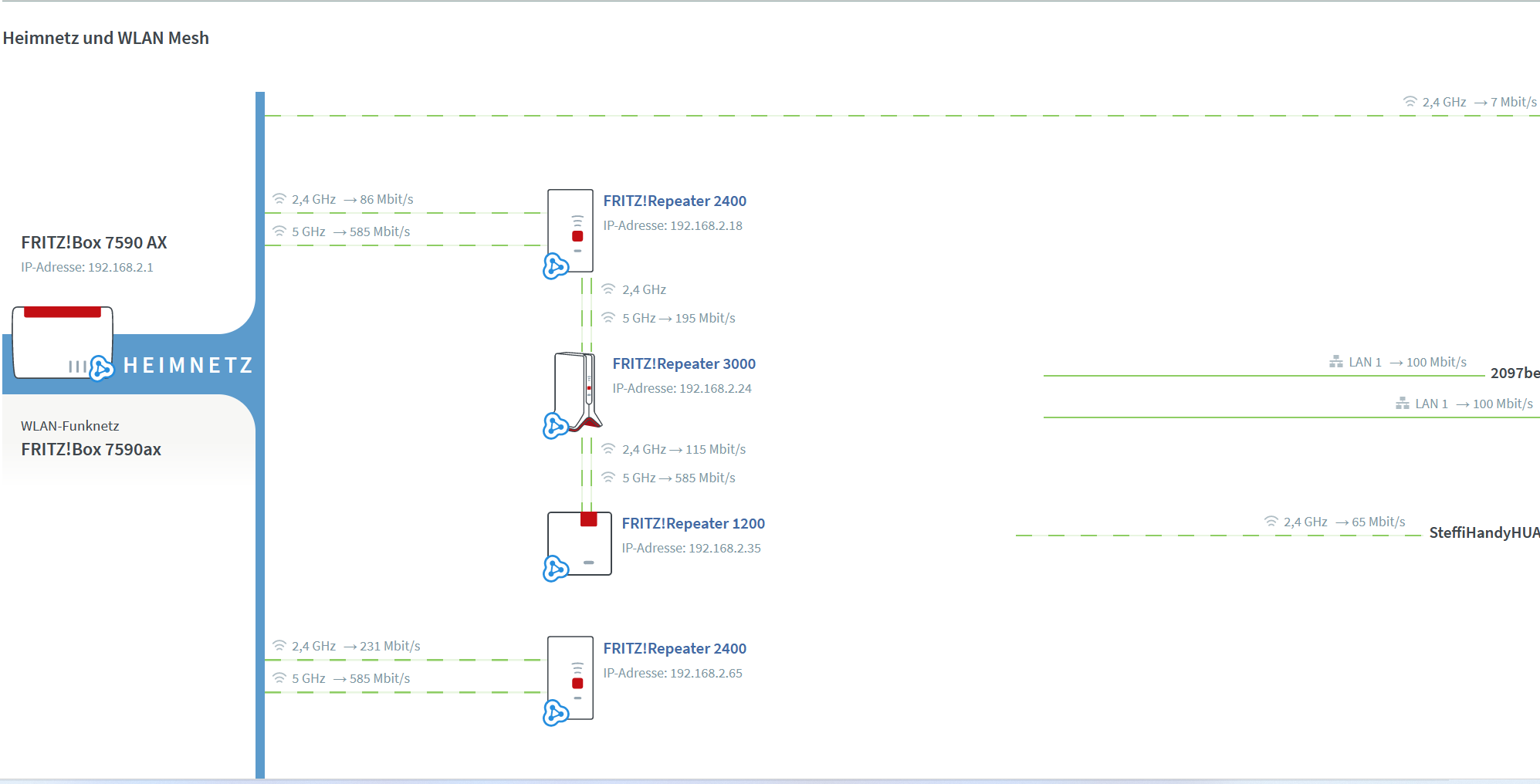

Allerdings sind das ja drei 6000er, ein 1200er und nirgendwo zwei 2400er geschweige denn ein 3000er - das passt ja weder mit der Auflistung im Screenshot aus #42 noch aus dem Beitrag #40 vollstÀndig zusammen.
Ansonsten fĂ€llt in Deinem (halben) Screenshot auch schonmal auf, dass da zwei Repeater (Buero6000repeater & 6000erbuero) wohl die gleiche IP-Adresse (192.168.2.39) benutzen - außerdem ist der erstgenannte Repeater nicht in's Mesh eingebunden.
Sind die evtl. mal gegeneinander in ihrer Position getauscht worden oder wieso ist da in der Benennung zweimal was mit "buero"?
Im Übrigen wĂ€re auch ein Tausch des in obigem Screenshot abgebildeten 1200er gegen den 6000er angeraten, sofern dieser dann den sog. WLAN-Uplink (Verbindung) zur FB herstellt, da der mit seinen WLAN-Funkmodulen wohl (unter Nutzung von WiFi-6) eine bessere (und somit schnellere) Verbindung als der 1200er leisten kann.
Mal grundsÀtzlich ist m. E. n. auch der gesamte Netzverbund falsch konzipiert sowie dementsprechend auch konfiguriert - nur weil WÀnde im Altbau dick sind, gilt dennoch nicht pauschal das Credo "Viel hilft viel!".

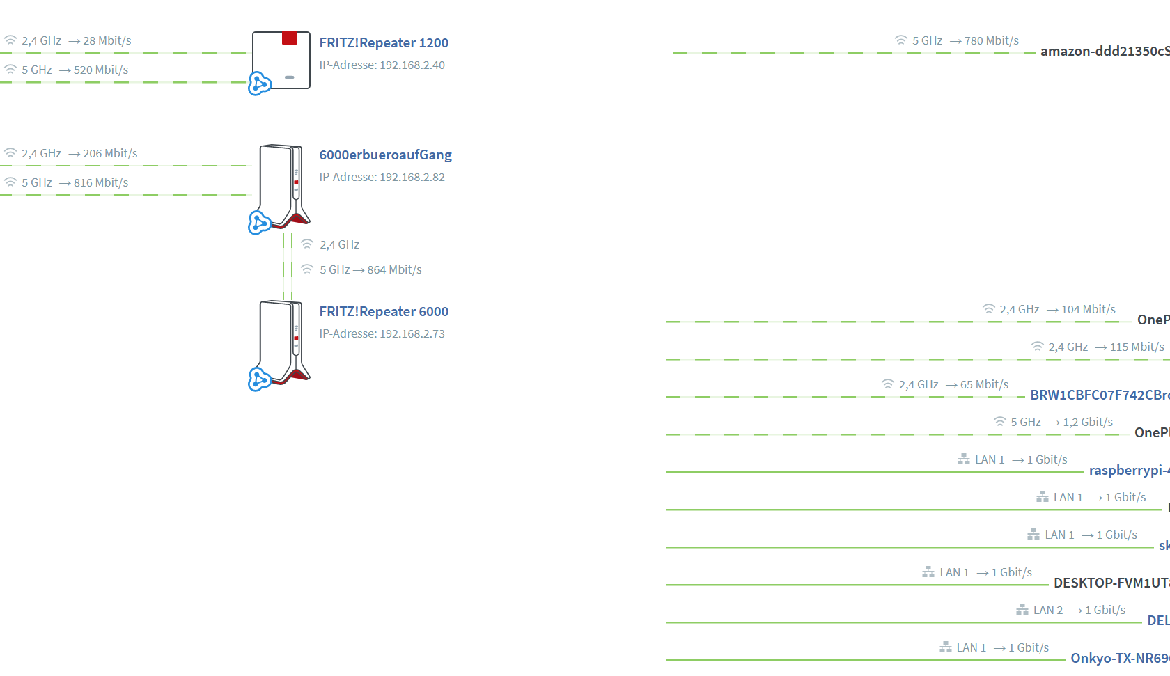

dier eine 6000er war falsch beschriftet und ist jetzt erledigt, im Moment sieht es nun so aus, hab noch ein wenig die IP geÀndert.
Was kann ich noch verbessern?
giuseppe73 schrieb:
dier eine 6000er war falsch beschriftet und ist jetzt erledigt, im Moment sieht es nun so aus, [...]
Ok - sieht jetzt aber aus, als wÀre der eine 6000er nun aus dem Netzverbund raus, oder?

Im oberen Screenshot fÀllt auf, dass auch hier wieder ein "kleinerer" Repeater (2400er vor dem 3000er) als "Schnittstelle" zur FB positioniert ist.
GrundsĂ€tzlich sollte der erste "Hop" immer mit dem leistungsfĂ€higsten GerĂ€t realisiert werden, insbesondere bei Anbindung als WLAN-BrĂŒcke - je mehr die erste Zwischenstation an WLAN-"Leistung" aufnehmen kann, um so mehr kann sie doch logischerweise auch an nachgeschaltete GerĂ€te weiter leiten, insofern sind auf jeden Fall sog. Tri-Band-GerĂ€te (mit drei Funkeinheiten ausgestattet) als Erstplatzierte in der Verbundkette zu bevorzugen.
Und wenn beim letzten Repeater dann doch fĂŒr die EndgerĂ€te-Speisung mehr als ein LAN-Port benötigt wird, könnte sich mit einem einfachen "kleinen" Desktop-Switch beholfen werden - oder man denkt darĂŒber nach diese mehreren energieverbrauchenden GerĂ€te (Repeater & zus. Switch) gegen nur eine weitere FritzBox (als Energieverbraucher) zu wechseln.​
die eine 6000er heisst jetzt FormulerF1 :)
Irgendwie Àndert es immer diese Reihenfolge der Repeater, liegt das daran, dass es zu unterschiedlichen StÀrken kommt, oder an was liegt das?
Den 6000er Repeater habe ich mit der AX7590 gekoppelt, somit sollte diese doch weiter oben stehen, oder verstehe ich das falsch?

sieht auf jeden Fall besser aus in meinem BĂŒro, ein Stockwerk weiter unten

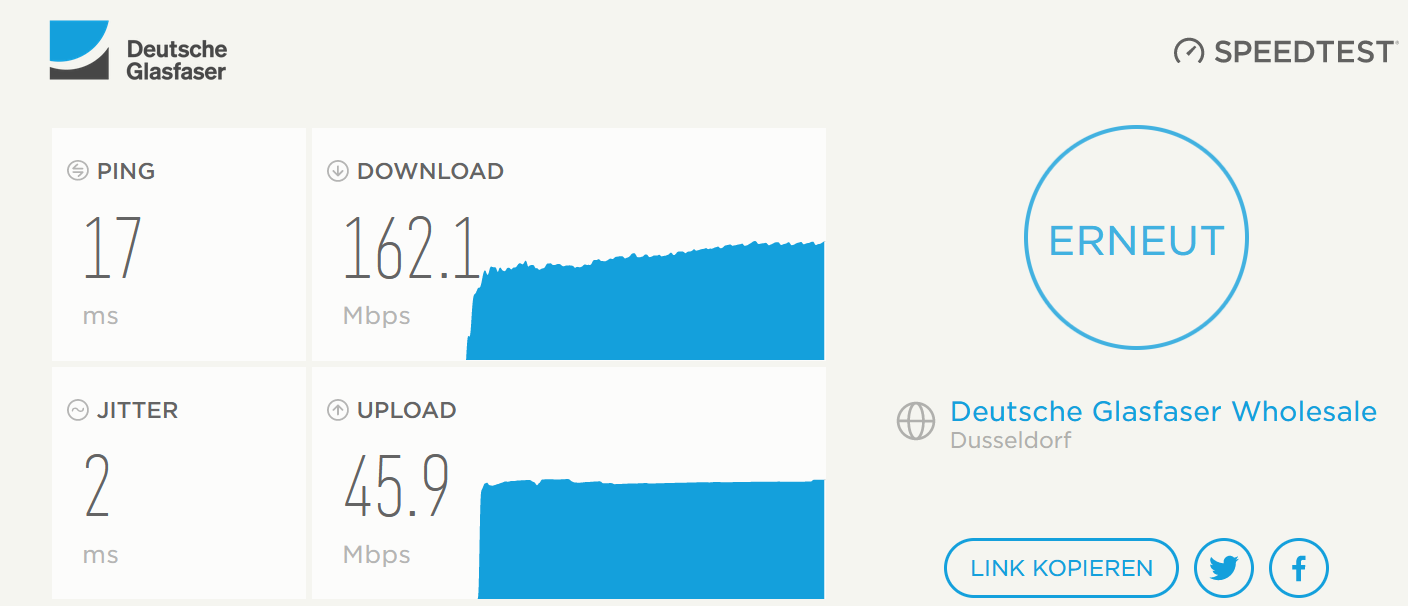

Das war jetzt ein Speedtest vom mittels Kaskade der beiden 6000er-Repeater via LAN angebundenen PC?​
ja der PC hÀngt an dem 6000er von diesem PC ist der Test

Ich wĂŒrd' mal sagen, anhand der von Dir in #3 erwĂ€hnten am Router ankommenden 150.000KBit/s (~150MBit/s) sollte der Meßwert des Speedtests doch durchaus zufriedenstellend sein, oder?
Da allerdings immer noch nicht der gebuchte Tarif des Gf-Anbieters genannt wurde, fehlt natĂŒrlich auch ein relevanter VerhĂ€ltniswert.
UnabhĂ€ngig davon mögen mglw. die Übertragungsraten unter den Repeatern bspw. durch andere Positionierung verbessert werden können.​
An meiner Fritz kommen 180 an und am pc 140 raus
‚Tarif habe ich 100 gebucht bei einem lokalen Anbieter, weil es die Telekom nur bis 6 schafft :)

Habe heute mehrere Tests gemacht, alle unterschiedlich was ja glaube ich auch normal ist.
mein Anbieter stellt mir eine bessere Leistung zur VerfĂŒgung weil es am Anfang nicht gepasst hatte.
um den Anschluss zu bekommen, mussten die Haushalte auch was abstecken.
der Anbieter nannte die höhere Leistung mit -Kundenzufriedenheit, hoffe noch lange. :)
160 heute Mittag war das beste Ergebnis nach der Umstellung, dank Deiner Hilfe. :)
