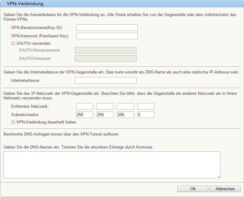

1: Ist es überhaupt möglich meine Fritzbox mit der Option „Diese FRITZ!Box mit einem Firmen-VPN verbinden“ mit einem VPN Provider zu verbinden?

Möglich ist das.
VoIP wird eine starke Latenzerhöhung durchmachen. Falls der ISP via IP filtert wird VoIP nicht mehr funktionieren.

Diese Fritzbox VPN Option ist wohl eher für Site-to-Site VPNs gedacht, was Du brauchst ist ein Router der sich als VPN Client einwählt (kA ob das die Fritzbox kann aber mit DD-WRT und Co geht das z.B., muss man alt ein wenig basteln bis es funktioniert). Sehe aber ansonsten den Sinn hinter deine Vorhaben nicht ganz ausser es geht um kriminelle/illegale Aktivitäten (keine deutsche IP, Anonym, keine Logs, Bitcoin Zahlung).

Das brauche ich! Kann die Fritzbox das nicht über Site-to-Site Verbindung?
Können vielleicht - aber finde erst mal ne passende Gegenstelle - und die hat dann natürlich auch Zugriff in dein gesamtes Netzwerk (heisst ja "Site-to-Site", Ausnahme bei Profi Geräten wo das alles einstellbar und definierbar ist)! Benutzt man normalerweise um 2 Firmen Standorte zu verbinden.
Du brauchst die Einwähl Option vom Router aus - und ob die Box das kann ist fraglich.
