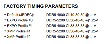

Es sind unterschiedliche Standards, auch wenn die Werte interpretierbar im Modul gespeichert sind. So sieht zum Beispiel ein XMP/EXPO Modul aus (Kingston), wo nichts spezielles hinterlegt wurde.

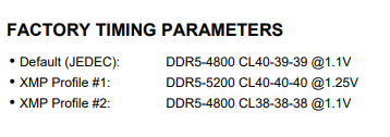

Das "gleiche" Modul in einer reinen XMP Variante.
Technisch gesehen wurden hier zumindest auf den ersten Blick bei beiden Modulen keine Sekundärtimings oder ähnliches für die jeweiligen Plattformen abgelegt, somit sind die Werte für beide Plattformen nutzbar. Bei den GSkill Modulen gibt es jedoch laut Hersteller bei den EXPO Modulen kein XMP und somit muss das UEFI "schlau" genug sein, schauen ob es vielleicht EXPO Werte gibt und diese dann nutzen.
Verhält sich das Board nicht "schlau", was es nun mal nicht muss, wird einfach nur JEDEC angeboten, ein XMP Profil ist auf den GSkill EXPO Modulen nicht vorhanden. Nur weil es bei dir läuft, muss es also gar nichts heißen, es könnte ja auch ein XMP/EXPO Modul sein oder dein Board kommt damit zurecht, ein anderes hingegen nicht.

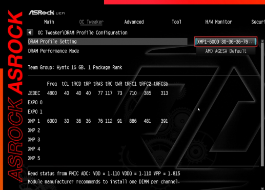

An einem ASRock Board kann man es auch nochmal genauer und mit sekundären Werten sehen.

Ist dem so? Meine Kingston haben gar kein JEDEC Profil sondern zwei für XMP und zwei für EXPO, der lief auf sämtlichen AM5 Mainboards mit XMP und Sockel 1700 Mainboards mit EXPO ohne Probleme.

Jedes Modul hat zig JEDEC Profile und die OC Module zusätzliche XMP / EXPO Profile oben drauf. Weil du Kingston erwähnst, die liefern selbst bei den EXPO Modulen XMP und EXPO Einträge aus, wie du oben auf dem Bild sehen kannst, GSkill macht es bei den EXPO Modulen eben nicht.
