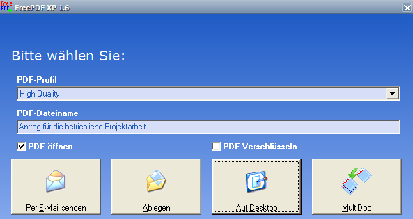

FreePDFXP kann nicht nur einzelne Dokumente in PDF drucken, sondern kann auch in einem Container mehrere Dokumente erst sammeln und zum Schluss in einer Art Batchrun alles in eine PDF drucken... ;) Das kannst du aus jedem beliebigen Programm machen, welches die Datei anzeigt und den Druck auf einem installierten (virtuellen) Drucker erlaubt.

... aber ich kann von berichten, weil ich das mal hier im Büro brauchte.
Am leichtesten ist es, wenn man den FreePDF_XP Drucker als Standarddrucker einrichtet.
Aus dem entsprechenden Programm einfach auf "drucken" klicken und im erscheinenden GUI "MultiDoc" wählen.
Ist man bei der letzten Datei (und damit der letzten Seite im zu erstellenden Dokument) angelangt, klickt man "Ablegen" und sucht sich den Speicherort aus.
Fertig
