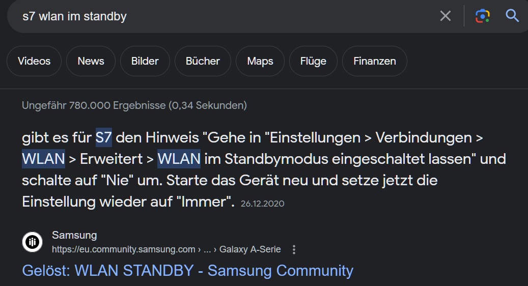

Es ist bestimmt eingestellt, dass die WLAN-Verbindung im StandBy deaktiviert wird.

Bei "Erweitert" unten auf das unscheinbare "Mehr Anzeigen".
Reaktionen: Keindurchblick
Super, DAS war die Lösung des Problems! Vielen Dank! Dieses "Mehr Anzeigen" war in der Tat echt extrem unscheinbar!
