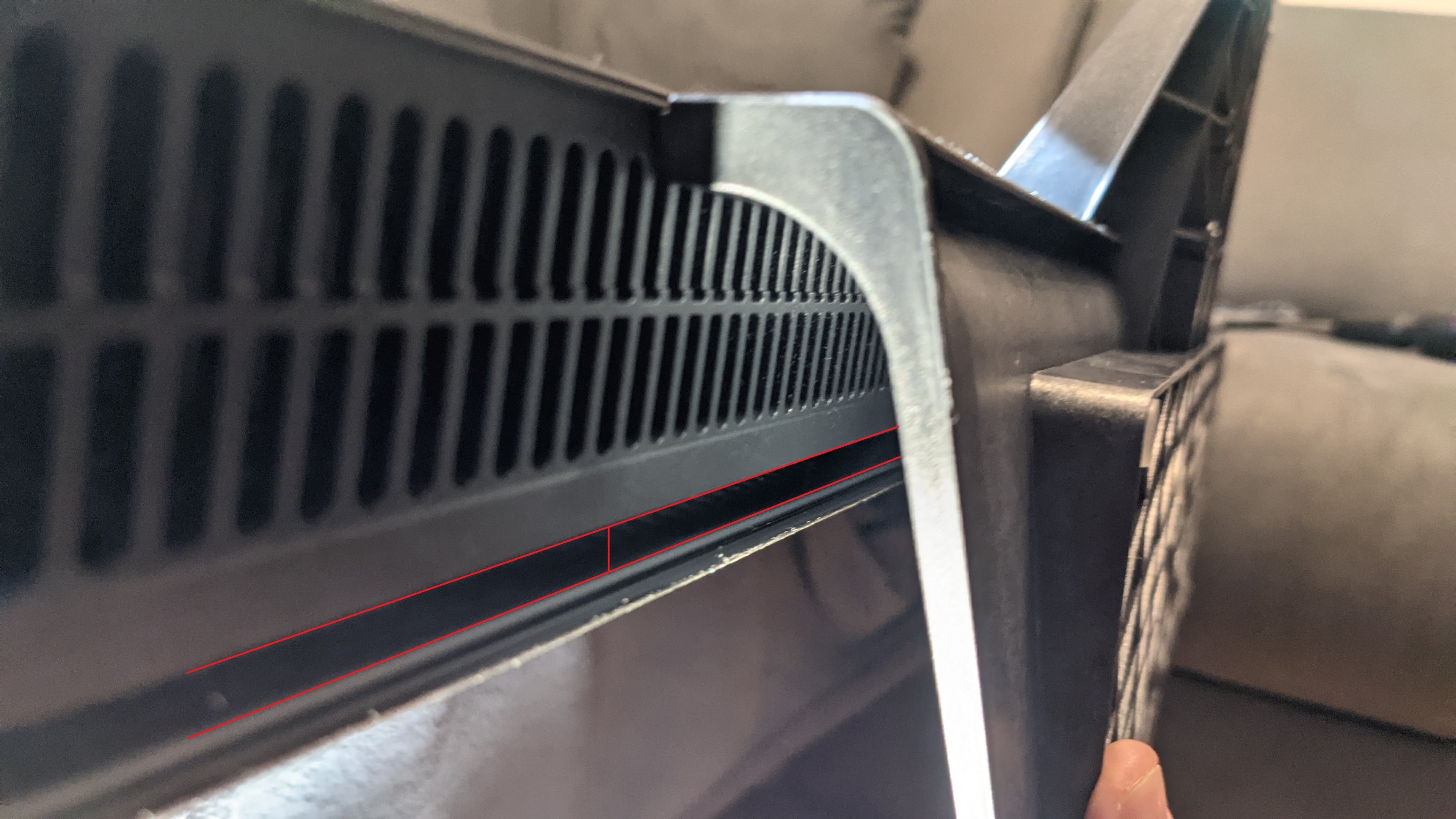

Ich habe den Standfuß gerade demontiert und wieder montiert, da kann man nichts falsch machen, den Standfuß Einschieben und Verschrauben. Neigbar ist der Standfuß nicht.
Die Schiefstellung scheint im unteren breiten Bereich vom Gehäuse zu passieren. Ich kann den TV händisch genau senkrecht ausrichten, nur behält der TV die Lage nicht.

Ich hab nur nen B6, aber der Spalt zwischen DisplayGlas und Elektronik auf dem ersten Bild (man sieht das Holzbrett durchscheinen) kommt mir schon komisch vor, bei meinem B6 ist das nicht so.

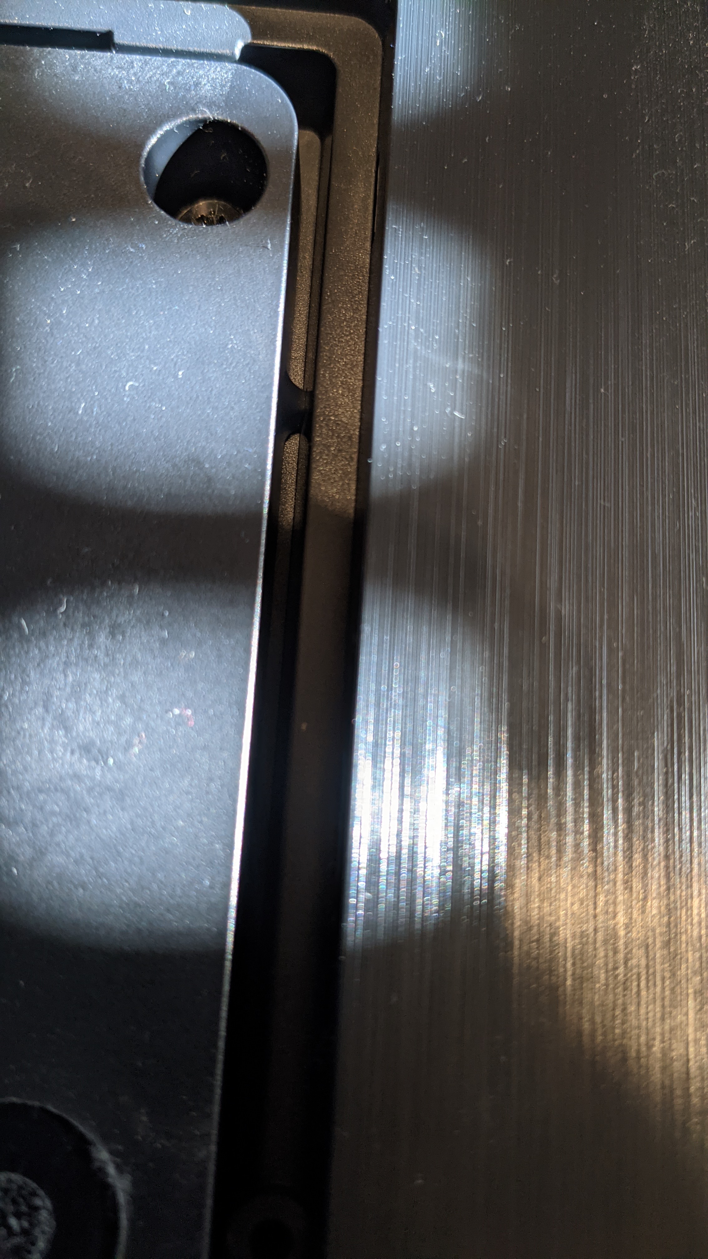

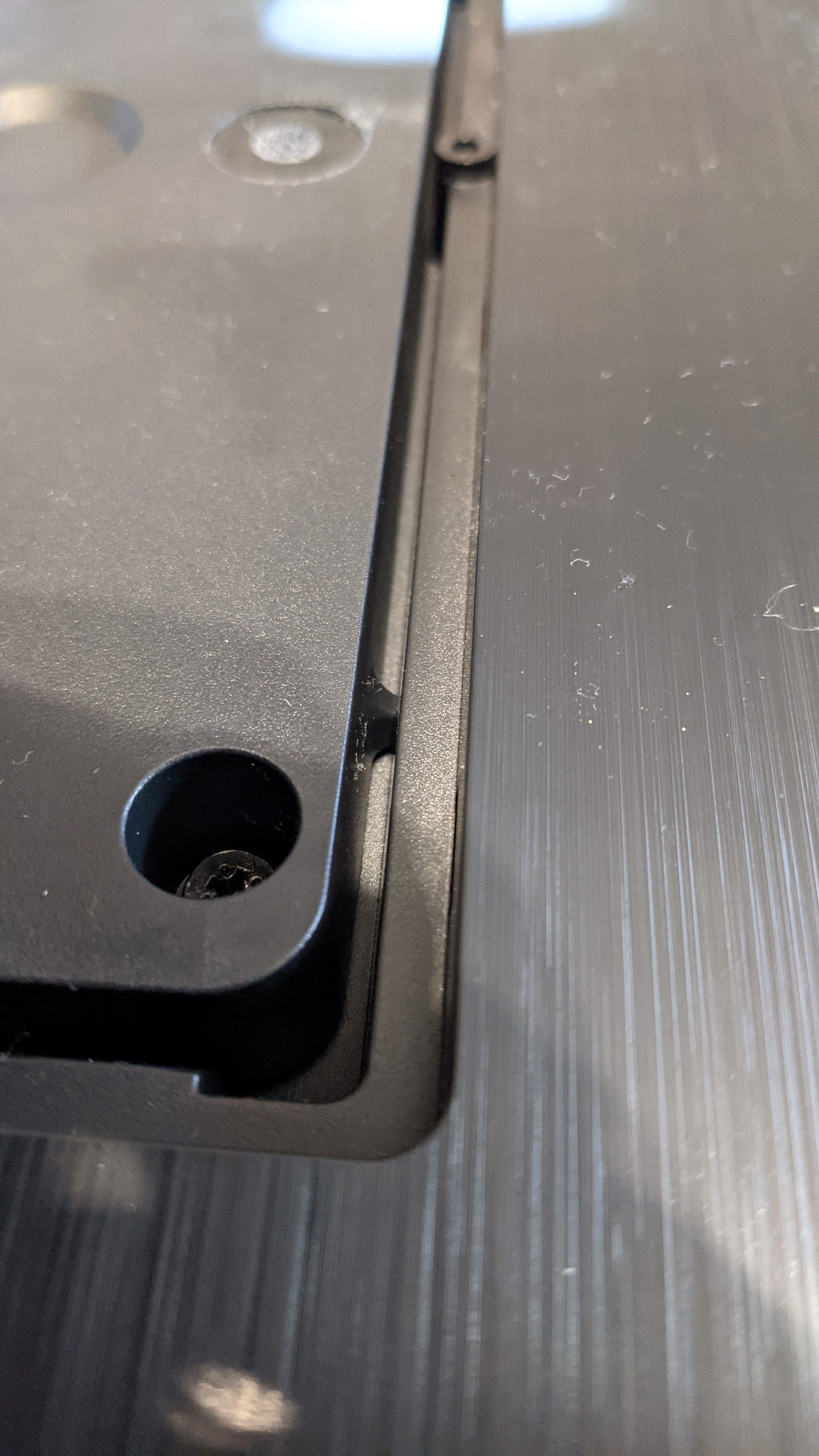

Die Bohrungen der Wandhalterung sind durch Neigung auch leicht zu den Bohrungen in der Plastikverkleidung versetzt. Ist das Display genau senkrecht passen diese dann perfekt.

Was ich sehr seltsam finde ist, dass wenn ich den Fuß nach oben drücke ein Spalt zwischen den Plastikgehäuse und dem Display entsteht.
