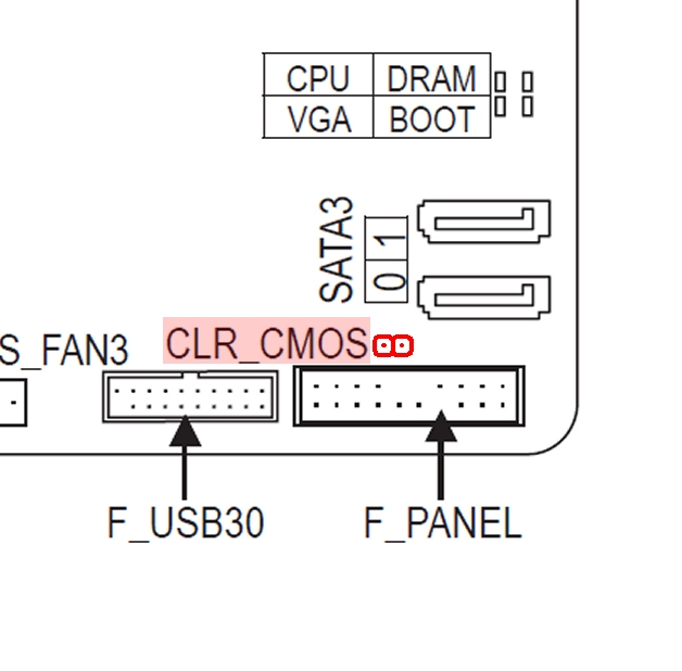

Setze das BIOS per Jumper zurück:
Die beiden Kontakte von CLR_CMOS mit einem Jumper oder Schraubenzieher 10s kurzschließen und dann wieder öffnen.
Dann sollte der PC wieder starten.
