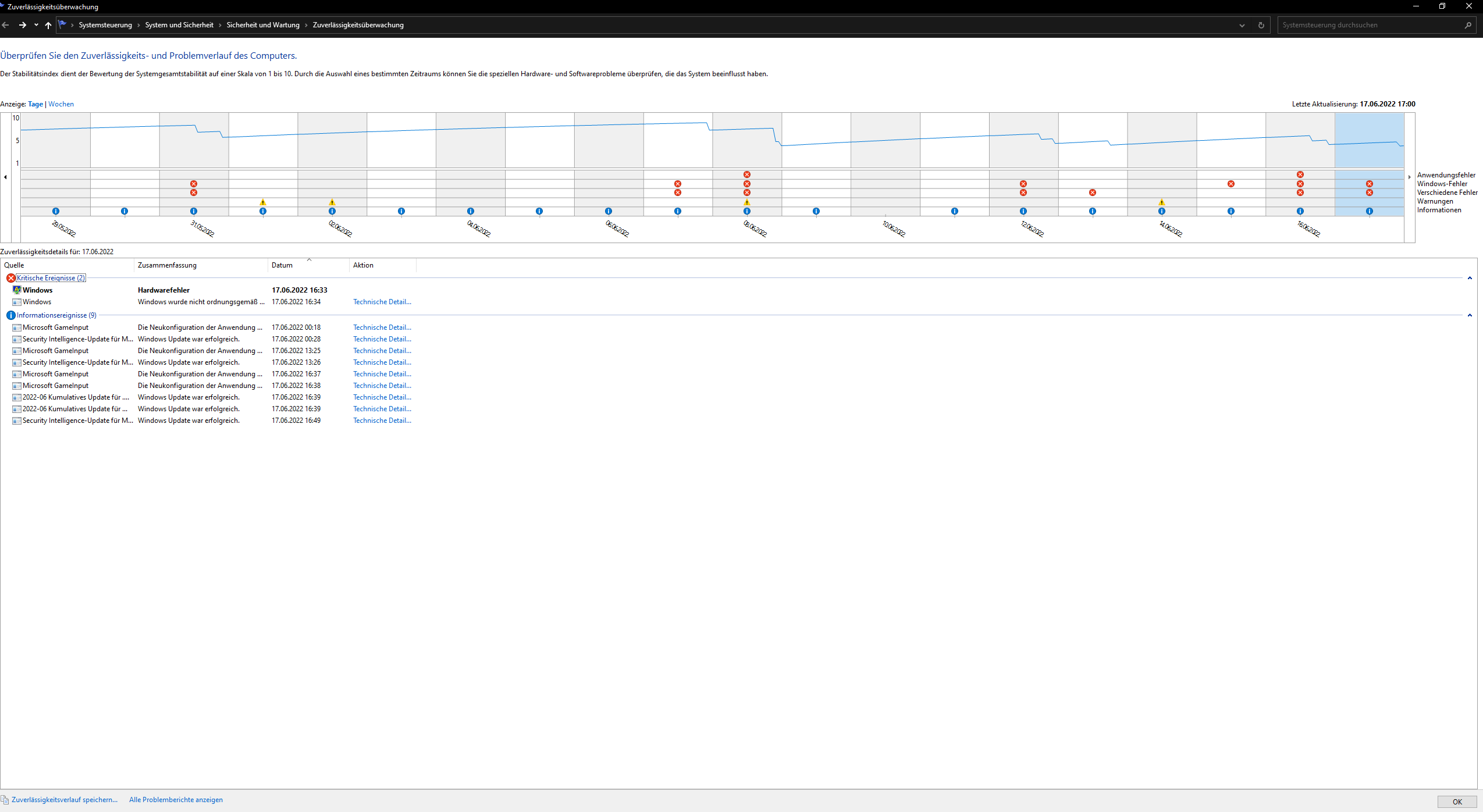

@deschderman
Bitte mal ein Screenshot von der Zuverlässigkeitsüberwachung.
So sah das bei mir aus als ich das MSI Center aktualisiert habe, da sind dann auch viel andere Treiber und Programme mit aktualisiert worden.
Bild ist dabei. Meist Code 141
Am 8.6. und am 16.6. sind ein paar Fehler mehr.
Sind da Programme dabei?
Wenn du den Fehler um 16.33 Uhr jetzt in der Ereignisanzeige suchst oder besser alle Fehler mit dem Zeit Stempel, wie viele sind das und auf was beziehen sie sich.
