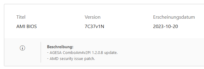

Ist dein Bios aktuell?
:Gerade neuen draufgespielt leider hat der auch nicht geholfen. Konnte zwar installieren aber gleicher Fehler.
