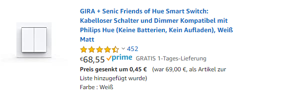

Jetzt hab ich mir gedacht - toll Wandschalter dann geht's endlich ohne Batterie. Und vielleicht ein abnehmbarer Schalter der wireless geladen wird.
Kann echt diese Vorliebe für Batterien allüberall im SmartHome nicht verstehn. Selbst wenn 220V und dann auch noch AC schon ne "teure" (+1$) oder energiehungrige (+1W) Zumutung sind. Wenn die Batterien wenigstens sicher bis zu nächsten Renovierung oder solange wie ein Haus steht halten würden.
Ja ich weiß das es auch druckversorgte Tasten gibt. Aber deren Schaltgefühl ist dann doch etwas speziell.
Ich glaub ich nehm irgendwann doch die Lösung mit dem Draht und sonst nix. Auch wenn man das beim Auszug ggf. wieder in Ordnung bringen muß .. aber man kann ja vielleicht eine HUE Leuchte als Kompensation anbieten ;)
