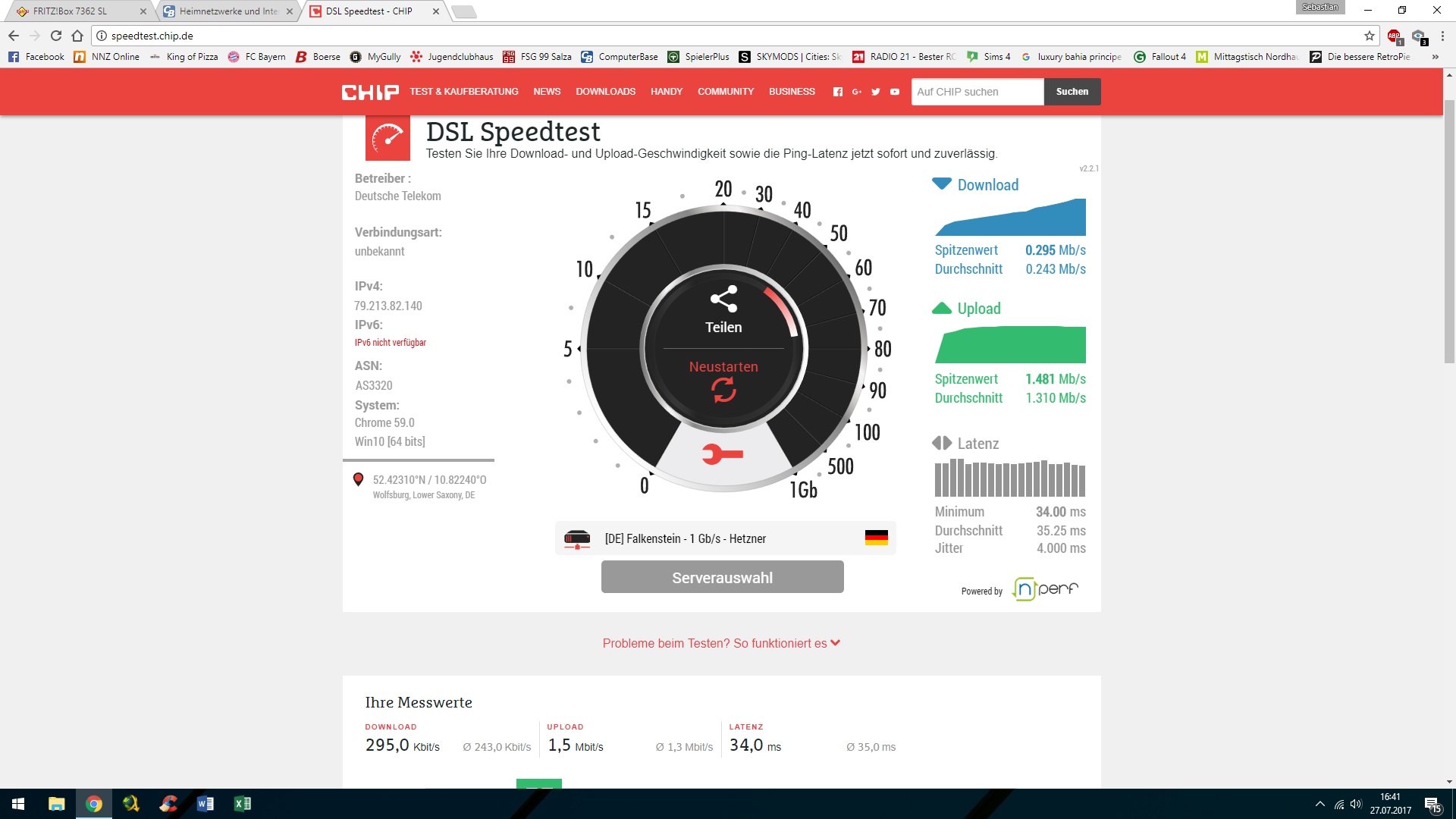

Habe mir daraufhin im Media Markt einen Fritz WLAN-Stick N geholt und diesen installiert. Die ersten paar Minuten hatte ich so 12-15MB/s. Danach ging die Rate auf 300-500kb/s.
Ich habe den Stick dann zurückgebracht und einen neuen mitgenommen. Diesmal den TP-LINK Archer T2UH. Alle Treiber deinstalliert und die von TP-LINK installiert. Die Downloadrate ging hoch auf 2-3MB/s.
Da das aber immernoch zu langsam ist habe ich den Stick gegen eine PCIe WLAN Karte getauscht. Diesmal den TP-LINK WDN4800. Da ist die Downloadrate gerade mal 200-300kb/s.
Ich weiß langsam nicht mehr weiter. Fernseher, XBOX und Smartphones haben volle Geschwindigkeit. Was kann ich noch tun?

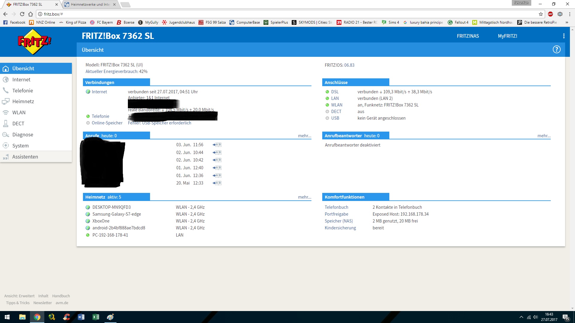

Habe euch mal ein paar Bilder gemacht.
Nochmal kurz zusammengefasst...
  1. Windows ist komplett neu aufegsetzt
  2. Alle Treiber für jegliche Hardware sind aktuell
  3. Vor der Umbau war alles in Ordnung mit der Geschwindikeit
  4. Handy Speedtest zeigt 16mb/s an
Danke schonmal für die Hilfe

Die Anzeige der Fritze ist erstmal egal, wichtig ist der lastest
Kann ja eine stromsparfunktion sein
Der Kanal an der Fritze IS ned egal, manche uns Dinger mögen Kanal 12 und 13 ned

Dann zeig mal die Übersicht der FritzBox, wo benachbarte WLANs zu sehen sind. Natürlich kann das sein. Es kann sogar sein, Du hast eine Super Verbindung zur Box per WLAN aber es kommt dennoch nichts an Daten an. Das passiert heute nicht selten. Gerade auf dem 2.4 Ghz Netz.
