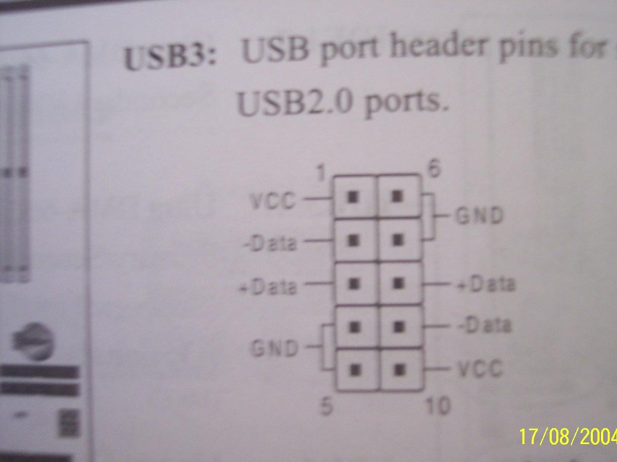

Hallo
hab mir gestern auch mein Antec P160 zusammengebastelt. Bin eigentlich ganz zufrieden mit dem Gehäuse hab aba ein Problem mit der USB Anschlussleitung die nach vorne rausgeht. Ich komm mitn anschließen dieses Kabels an mein Epox 8K5A2 nicht ganz zurecht. Die Pinbelegung des USB Kabels vom Gehäuse unterscheidet sich deutlich von der meines Mainboards! Bei meinem Mainboard sind alle 10 Pins belegt und beim Antec USB Kabel sind es nur 8! Und ausserdem war in einem eine Art weißer "Blindstöpsel" drinn!?
Das versteh ich nicht ganz :o
Laut der Bedienungsanleitung des Gehäuses ist die Pinbelegung wie folgt:
Pin 1: USB Strom +5V
Pin 2: Negatives Signal kann auch die Aufschrift P-,D-,USB0+ ect. haben.
Pin 3: Positives Signal kann auch die Aufschrift P+,D+,USB0+ ect. haben.
Pin 4: Erdung
Pin 5: Erdung
Hinweis: Das USB-Pinlayout ihrer Platine kann von diesem Standart abweichen bla bla bla.
Schliesen sie die 5-Pin USB Stecker so an die Headerreihe an, das der Rote Draht mit Pin 1 ( Strom oder +5V ) verbunden ist.Der 2te Header kann auch andersherum angeordnet sein ( Strompin am anderen Ende der Reihe ). Seien sie also beim anschließen der beiden Stecker sehr vorsichtig!
Ich hab mal 2 Fotos meines Mainboardhandbuchs mit der USB Pinbelegung gemacht.
Kann mir da mal jemand nen Rat geben? Hab keine Lust mir mein Board zu schrotten.
Thx schon mal

Ich versteh jetzt nicht so ganz dein problem, VCC ist die +5V Leitung und der rest erklärt sich doch von selber, Ground = Erdung, Data + und Data -
Das ist mir auch klar Gonzo71 :)
nur, warum sind beim USB Kabel vom Gehäuse nur 8 Pins belegt ( 5 GRND und 10 VCC ) fehlen und beim Mainboard sind es derer 10?
Die Farben der einzelnen Adern passen auch net zueinander.
naja Farben sind vergänglich :D
hauptsache die Steckerbeschriftung stimmt mit der vom Board überein :)
ich denke einmal Erdung genügt eigentlich
auf meinem Board ist bei den Internen USB Ports z.b. nur einmal Erdung drauf
eventuell ist das bei deinem Board so gemacht, weil es ja verschiedene Stecker gibt und je nachdem ob mit 4 oder 5 Pins, sind bei dir 2 Erdungs Pins
