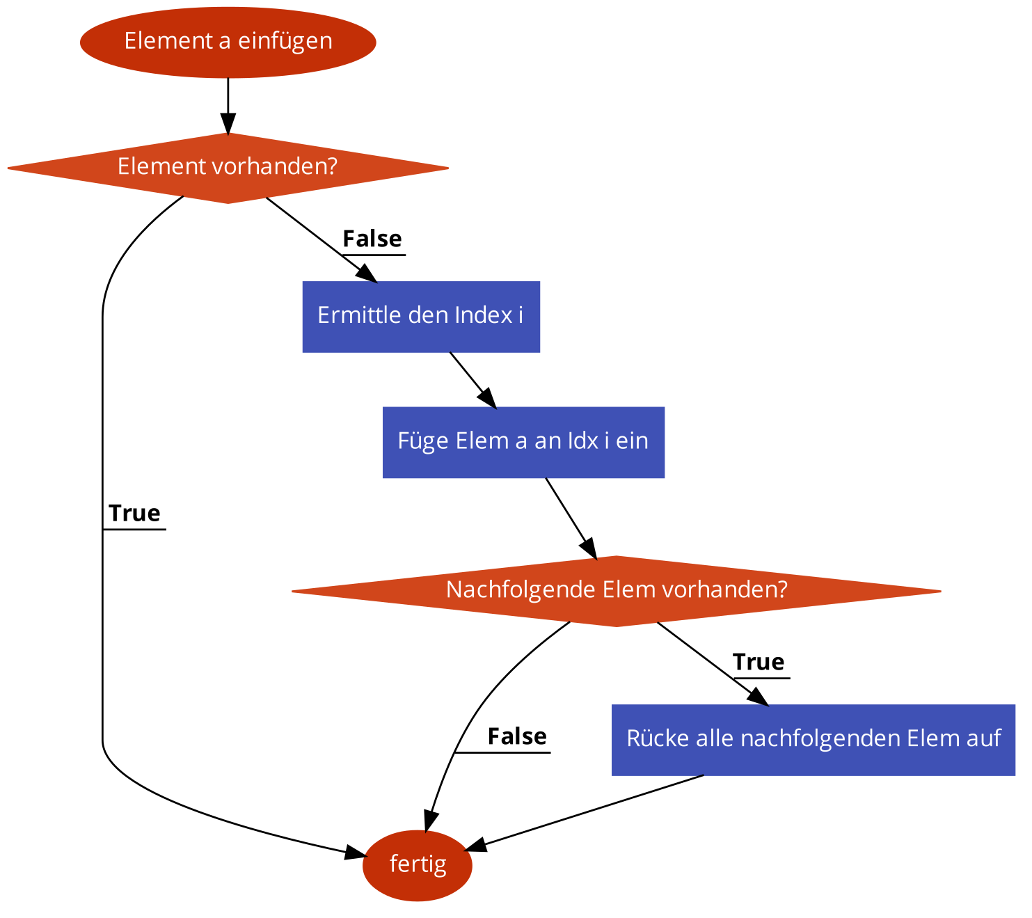

Was soll das denn heißen? Ich habe dir das Verfahren genannt/gezeigt, um den Einfüge-Index effizient zu ermitteln: in Pseudocode bzw. JS-Code.
Ich habe aber Execel/VBA gerade nicht installiert, sonst hätte ich dir eine entsprechende Funktion geschrieben.
Aber der grundsätzliche Ablauf sieht folgendermaßen aus (PAP):
lg :)
