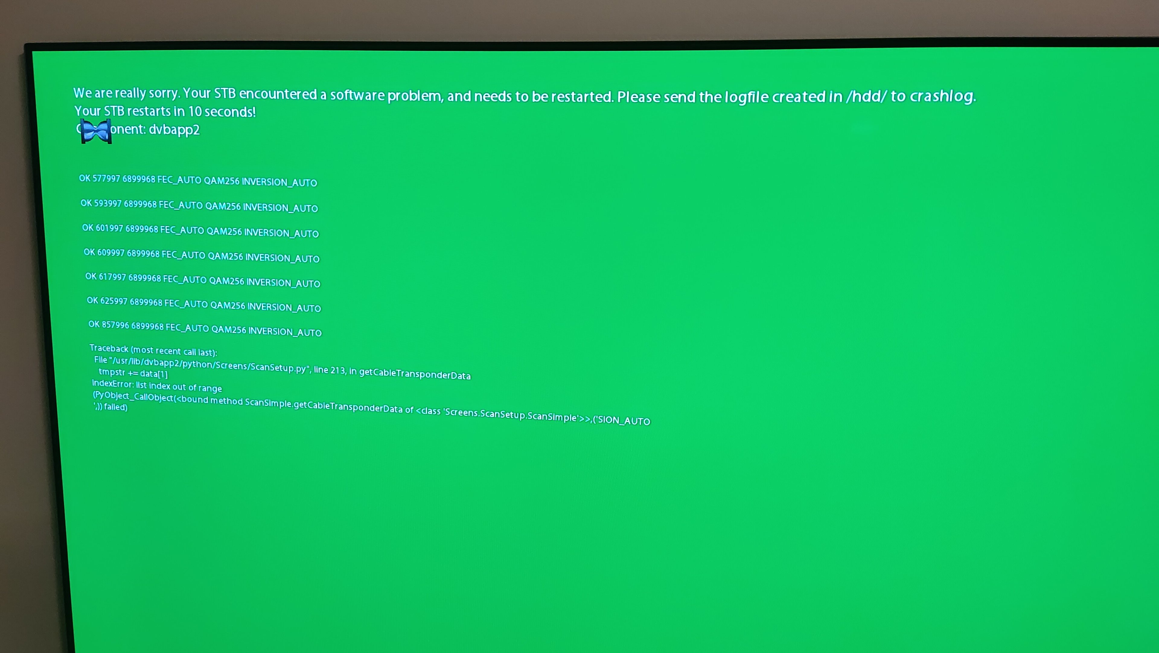

Hallo Zusammen,
seit einiger Weile ist bei uns ohne Probleme ein VU+ UNO 4k SE im Einsatz. Da nun HD+ hinzu kommen soll und das wohl mit dem Standardimage Probleme gibt, wollte ich erst ein aktuelles Images aufspielen und als es damit Probleme gab, ein aktuelles von VTi.
Mit allen 4 (3x Standard, 1x VTi) Images habe ich nun allerdings das Problem, dass der automatische Sendersuchlauf mit einem Fehler abbricht. Über einen manuellen Suchlauf mit gefundenen Setups, konnten auch keine Sender gefunden werden. Der aktuelle DVB-C Provider ist Synvia.
Hat jemand das gleiche Problem, bzw. einen Ansatz?
Habe vor kurzem auch eine VU+ UNO 4k SE bei meinem Vater in Betrieb genommen, Sendersuchlauf geht ohne Problem. Welche Image-Version hast du denn genau aufgespielt? 15.0.0 ? Kannst du das crashlog mal hochladen?
VTi:
- 15.0.0
Vu+
  • 20200708014508
  • 20210428153943
  • 20210527153449
Wie komme ich an die Datei ran?

Jeweils ein Log mit VTi und VU+.
  • enigma2_crash_326.txt
  • dvbapp2_crash_1970-01-01_01-13-30_810.txt
