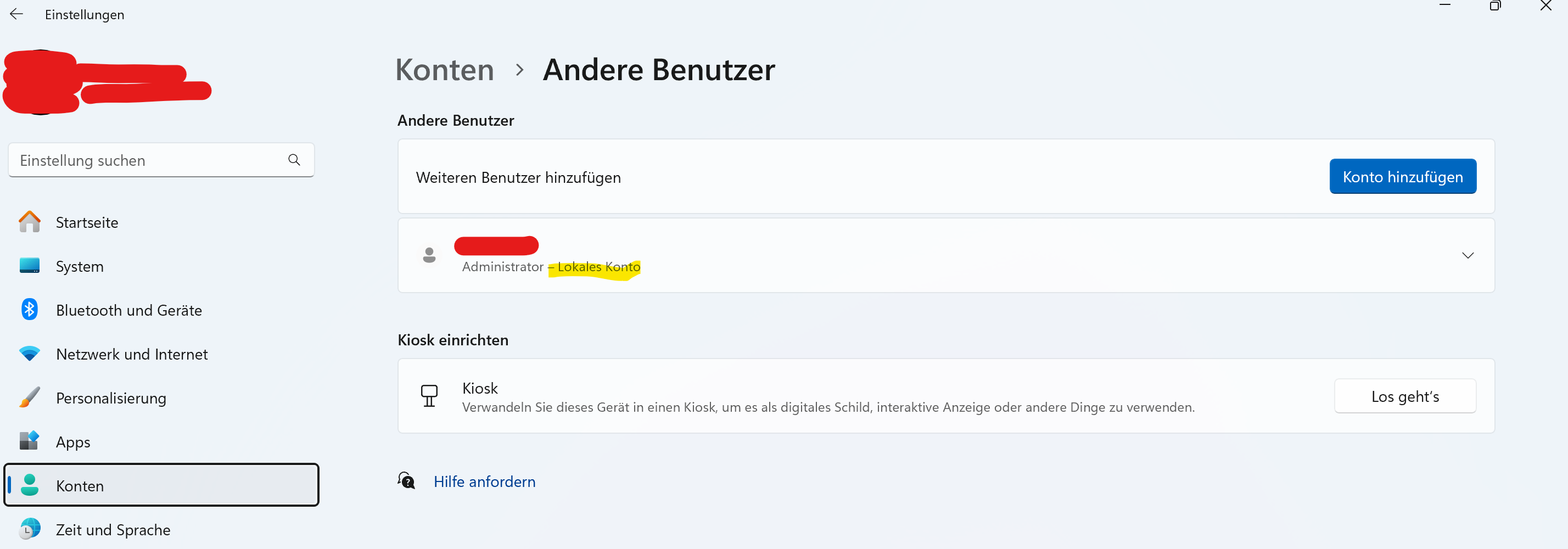

Geh doch mal in "Konten > Andere Benutzer" und schau, was da bei dem anderen Konto dran steht. Ich vermute:

Und dein anderer Nutzer ist ein lokales Konto?
Dann wechsle wieder zu diesem.

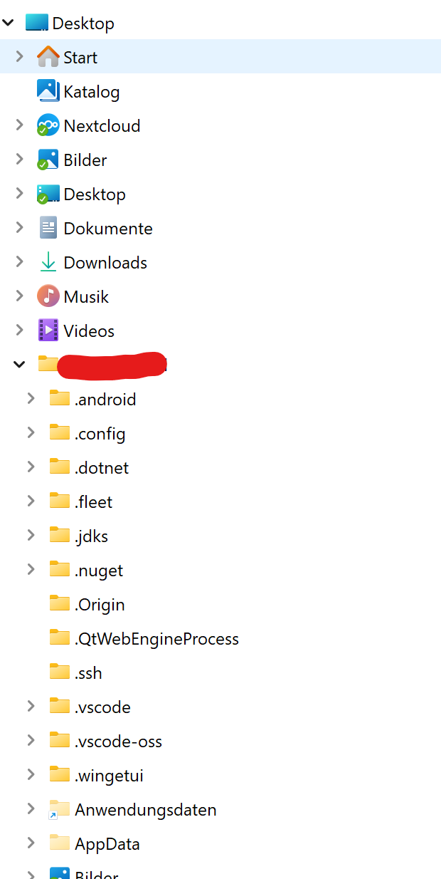

Weil im Explorer taucht der Profilordner ja auch mitunter auf unter dem Namen des Benutzers.
(je nach Einstellungen des Explorers sieht der Baum anders aus, das rote ist mein Name und nicht der Name des Ordners)
