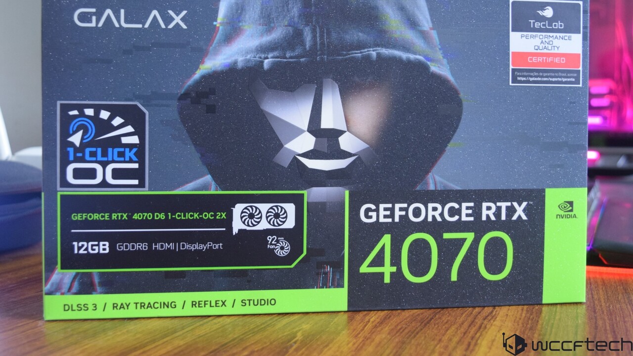

Zur Gamescom hat Nvidia die neue Variante der GeForce RTX 4070 offiziell gemacht, die GDDR6 mit 20 Gbps statt GDDR6X mit 21 Gbps als Speicher nutzt. Ein erster Test belegt, dass dies bei der Spiele-Leistung praktisch keinen Unterschied macht. Eine Ausnahme gibt es allerdings.

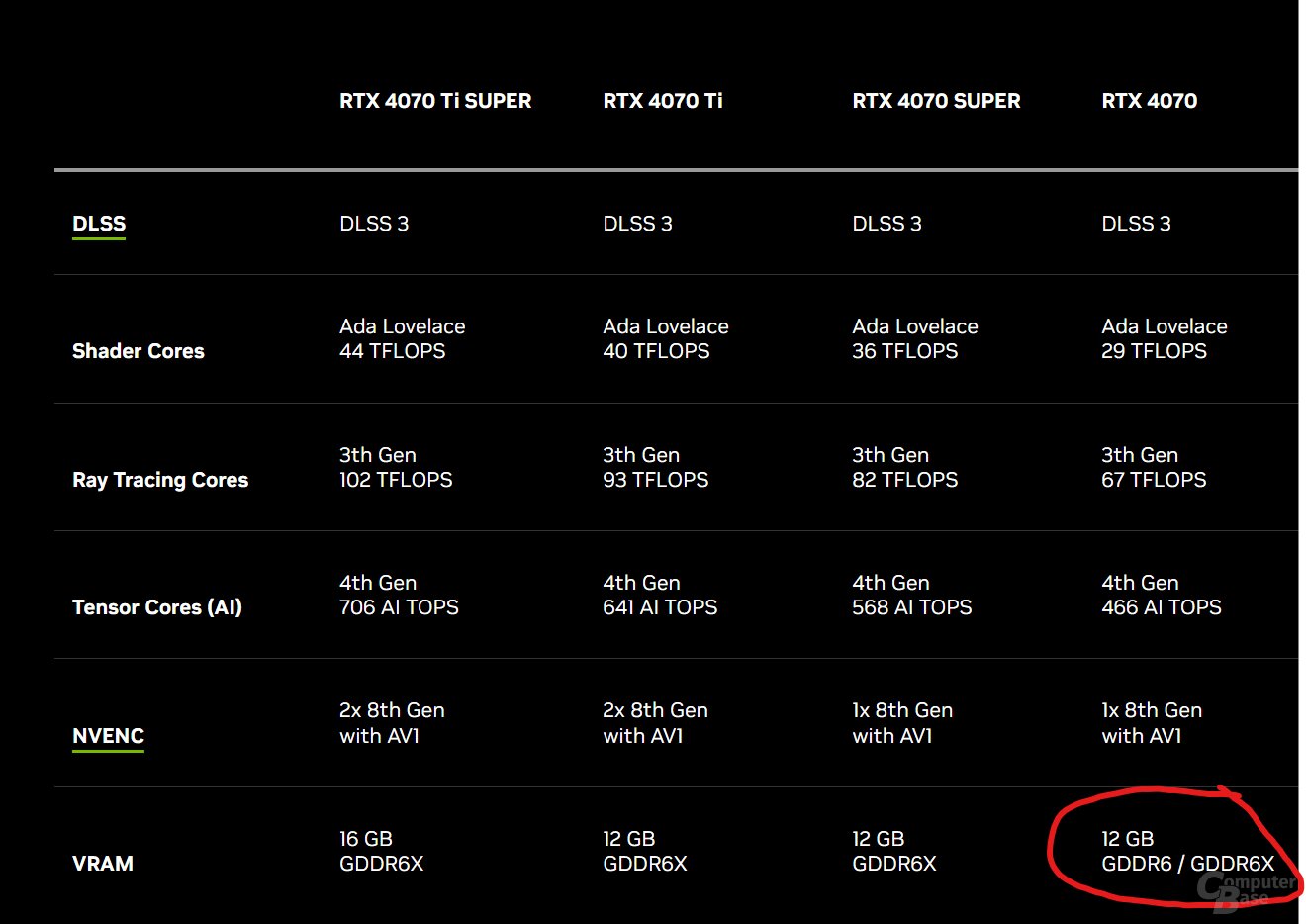

Nvidia gibt nun beide Speichertypen für die RTX 4070 an
Nvidia begründete die Markteinführung der neuen Variante wie folgt: „Um die Versorgung und Verfügbarkeit zu verbessern und der starken Nachfrage gerecht zu werden, führen wir die GeForce RTX 4070 mit extra schnellem GDDR6-Speicher ein.“ Bis auf den Wechsel von GDDR6X mit 21 Gbps auf GDDR6 mit 20 Gbps würden „alle anderen Spezifikationen“ gleich bleiben. Eine „ähnliche Leistung in Spielen und Anwendungen“ wird versprochen.

Die Website WCCFTech hat jetzt die Galax GeForce RTX 4070 OC 2X als ein erstes Modell mit GDDR6 in diversen Spielen getestet und mit einer GeForce RTX 4070 mit GDDR6X verglichen. Bereits im 3DMark gab es kaum einen Unterschied und dies zeigte sich auch bei den Spielen. Sofern es kein glattes Unentschieden bei den Bildern pro Sekunde (FPS) gab, lag die Differenz meist bei nur 1 bis 2 Prozent und damit weitgehend im Bereich der Messtoleranz. Hier und dort agierte auch das GDDR6-Modell marginal schneller.
