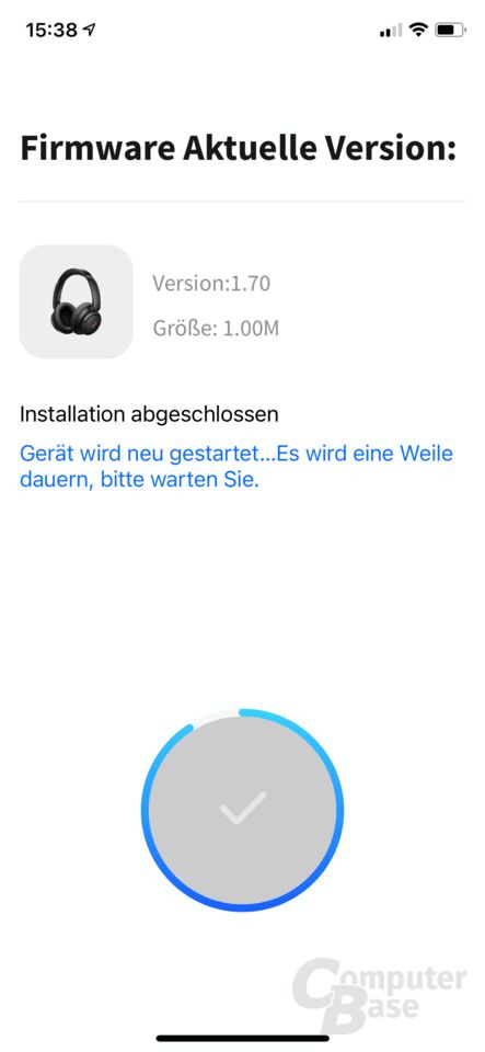

Darüber hinaus kann die Firmware des Soundcore Life Q30 über die App aktualisiert werden – im Rahmen des Tests wurde ein Update auf Version 1.70 durchgeführt.
