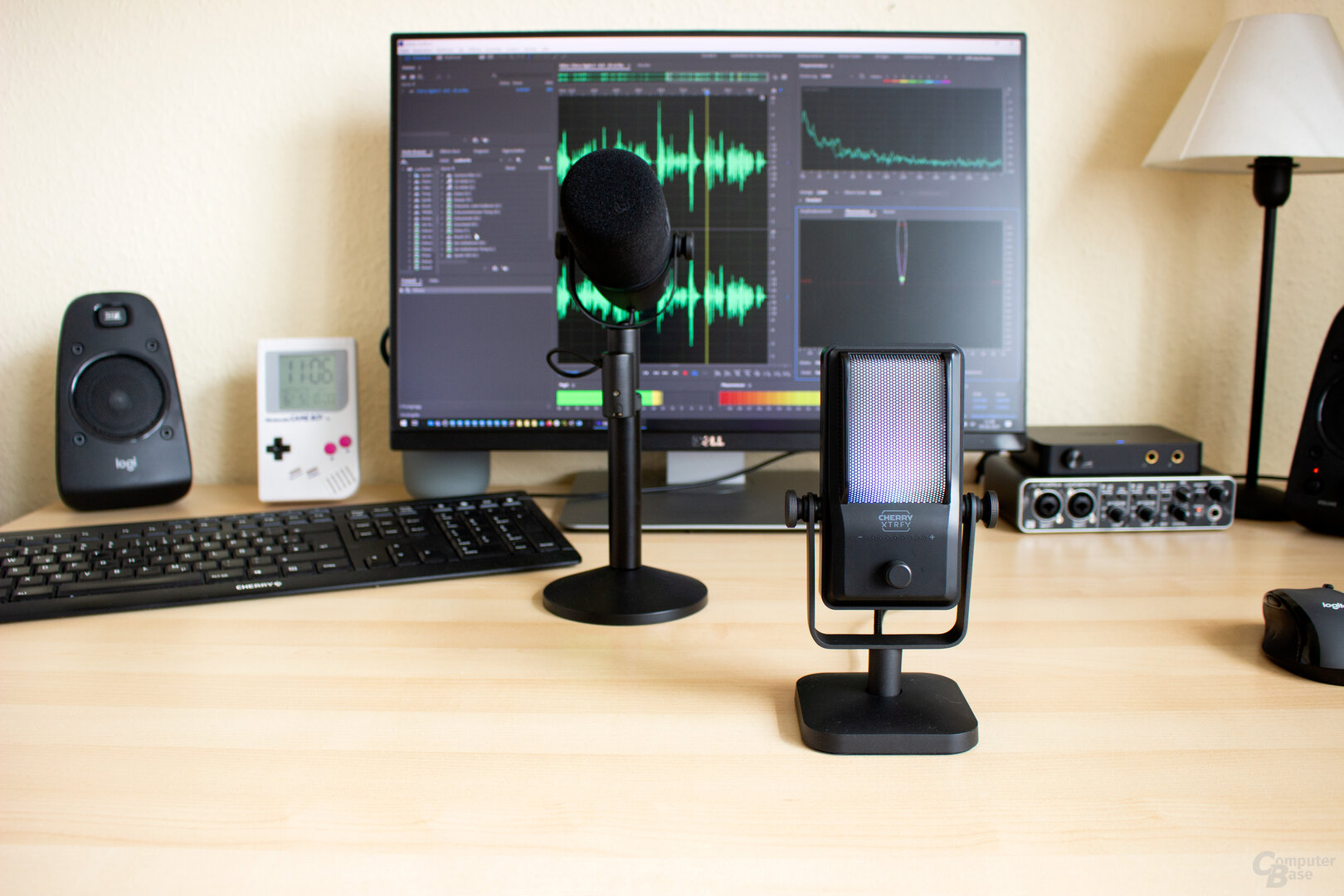

Das für 119 Euro angebotene Ngale R wird von Cherry als Tischmikrofon deklariert, kann aber ebenso auf jeden herkömmlichen Mikrofonarm geschraubt werden. Der mitgelieferte Ständer sorgt aufgrund seines hohen Gewichtes für einen sicheren Stand, hätte allerdings gerne etwas höher sein können.
Das XRFY Ngale R mit seinen integrierten Lichtspielen
Von der Bedienung her erinnert das Ngale R ein wenig an das Wave:3 von Elgato (Test), auch was die Position der Bedienelemente und Anschlüsse betrifft. So besitzt das Einsteigermikrofon auf der Vorderseite ebenfalls einen Drehregler mit Druckschalter, der gleich mehrere Funktionen in sich vereint. So können mit ihm sowohl der Eingangsverstärker, die Lautstärke des rückseitigen Kopfhörerausgangs wie auch das Verhältnis zwischen beiden für das Echtzeit-Monitoring eingestellt werden. Die entsprechenden Lautstärken werden durch neun LEDs angezeigt.
Das Ngale R in der Seitenansicht

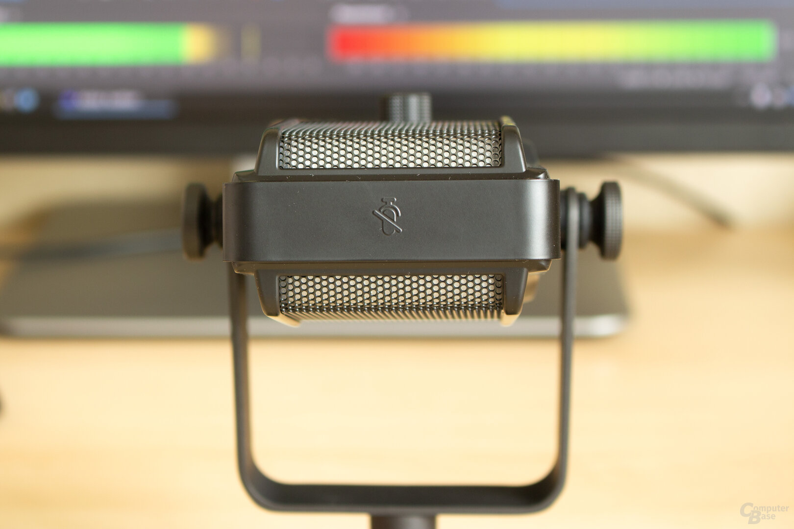

Auf der Oberseite befindet sich ein Sensorschalter, mit dem einerseits das Mikrofon stummgeschaltet und andererseits durch längeres Auflegen des Fingers der integrierte Low-Cut-Filter aktiviert werden kann, der die tiefen Frequenzen herausfiltern und somit unschöne Nebengeräusche eliminieren soll. Bei der Verwendung des Sensors ist jedoch Vorsicht geboten, da sich die so erzeugten Geräusche beim Auflegen des Fingers schnell über das Gehäuse ausbreiten und somit hörbar in die Aufnahme einfließen können.
Auf der Rückseite ist, wie bereits erwähnt, der Kopfhörerausgang in Form einer 3,5-mm-Klinkenbuchse platziert. Der Anschluss des Mikrofons erfolgt über USB-C, so dass die Aufnahmeeinheit sowohl an Computern und Notebooks wie auch an Tablets und Smartphones mit entsprechenden Schnittstellen betrieben werden kann.
Das Ngale R erlaubt latenzfreies Monitoring
Neben dem Anschluss befindet sich der Taster für die LED-Beleuchtung, wobei Cherry dem Benutzer hier nur wenige Einflussmöglichkeiten bietet. So kann lediglich zwischen einigen vordefinierten Farben und Aktionen gewählt werden, eine Deaktivierung ist jedoch nicht möglich. Eine Software zur Steuerung der Beleuchtung wird vom Hersteller nicht angeboten. Die ganzen Farbspielereien können dem Nutzer schnell auf die Nerven gehen, zumal sie auch schnell vom Wesentlichen ablenken können.
Das Ngale R leuchtet rot wenn es stumm geschaltet ist

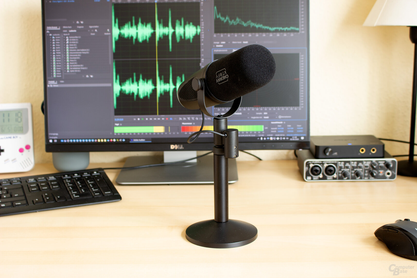

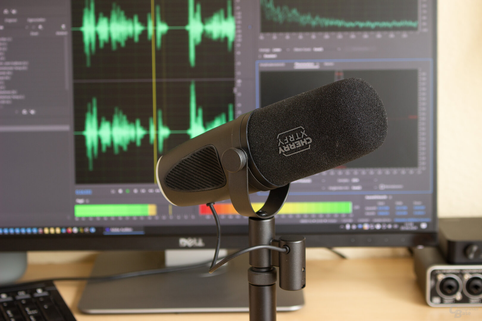

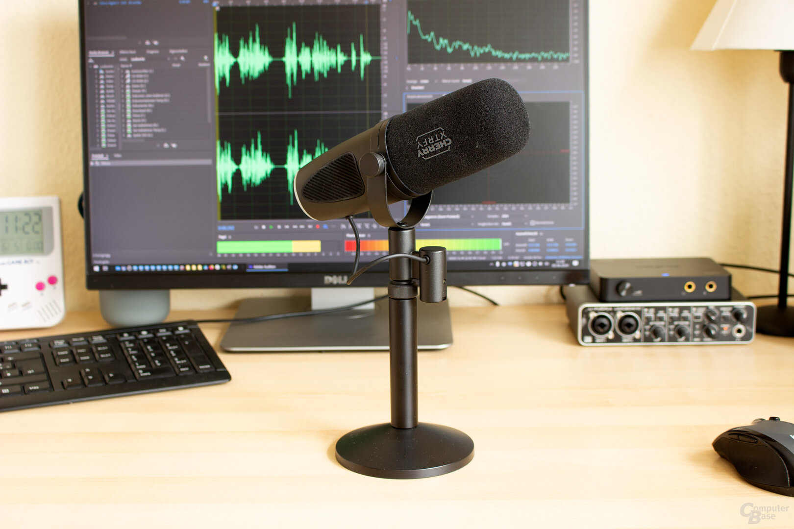

Ein vertrauteres Erscheinungsbild vermittelt hingegen das Ngale X mit seiner klassischen Röhrenform, das zu einem UVP von 189 Euro angeboten wird und generell einen etwas professionelleren Eindruck hinterlässt. Dieses Modell ist ebenfalls sowohl als Tisch- wie auch als Arm-Mikrofon konzipiert. Im Gegensatz zu seinem kleinen Bruder verfügt es zusätzlich über einen Popschutz, der störende Plosivlaute eindämmen soll. Neben dem USB-C-Anschluss hat der Nutzer die Möglichkeit, das Ngale X per XLR an ein Audio-Interface anzuschließen und so einen externen Analog-Digital-Wandler mit höherer Qualität zu nutzen. Die Entwickler haben dafür den Anschluss aus Platzgründen außerhalb des Gehäuses platziert, was zwar grundsätzlich eine clevere Idee ist, in der Umsetzung aber in manchen Situationen zu wünschen übrig lässt und sogar zu Problemen führen kann – wie der weitere Testverlauf zeigen wird.
Das Ngale X von Cherry

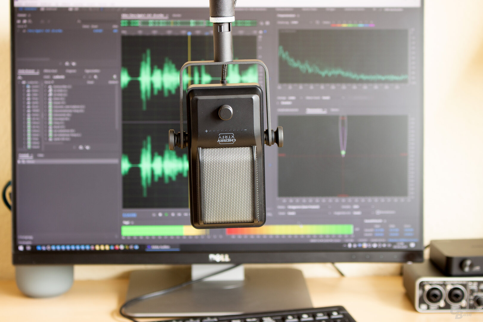

Im Gegensatz zum Einstiegsmodell verfügt das 15 cm lange Ngale X über alle notwendigen Bedienelemente auf der Rückseite. So kann auch hier bei USB-Betrieb ein Kopfhörer zum Monitoring direkt an das Mikrofon angeschlossen und dessen Lautstärke am daneben angebrachten Drehregler eingestellt werden. Dieser dient gleichzeitig als Mute-Schalter, wobei der Druckpunkt dafür etwas zu stark gewählt wurde. Geschickte Nutzer können das Mikrofon mit drei Fingern festhalten und gleichzeitig den Knopf drücken – Ungeübte benötigen dafür zwei Hände. Beides sorgt allerdings ebenfalls für massiv hörbare Nebengeräusche, weshalb die Stummschaltung über die jeweils verwendete Software per Maus oder Tastatur empfehlenswerter ist – deren Geräusche werden zwar auch in der Aufnahme zu hören sein, jedoch bei weitem nicht so störend. Dass das Ngale X trotz des Tischständers primär für den hängenden Einsatz an einem Mikrofonarm konzipiert ist, lässt sich leicht an den Beschriftungen an der Seite und an den rückseitigen Bedienelementen erkennen, die dann nämlich auf dem Kopf stehen.
Die Bedienelemente befinden sich beim Ngale X auf der Rückseite
Die Eingangslautstärke muss beim Ngale X dagegen über das System oder die genutzte Software eingestellt werden. Der Grund hierfür dürfte auch in der Anschlussmöglichkeit über XLR liegen, bei der die Lautstärke ohnehin über die jeweilige Hardware justiert werden muss. Vermutlich hat sich Cherry hier für ein einheitliches Konzept entschieden.
Unterhalb der Anschlüsse ist ein kleiner Schiebeschalter zur Aktivierung des Low-Cut-Filters platziert, für dessen Bedienung kleinere Finger von Vorteil sind. Wird das Mikrofon nun über USB betrieben und ein Kopfhörer angeschlossen, hat der Nutzer kaum eine Chance, an den Lautstärkeregler oder den Schalter für den Filter zu gelangen. Hier hätte eine Platzierung der Bedienelemente an der Seite des Gehäuses nicht nur zu einer deutlich besseren Bedienbarkeit, sondern auch zu einer generell einfacheren Nutzung geführt.

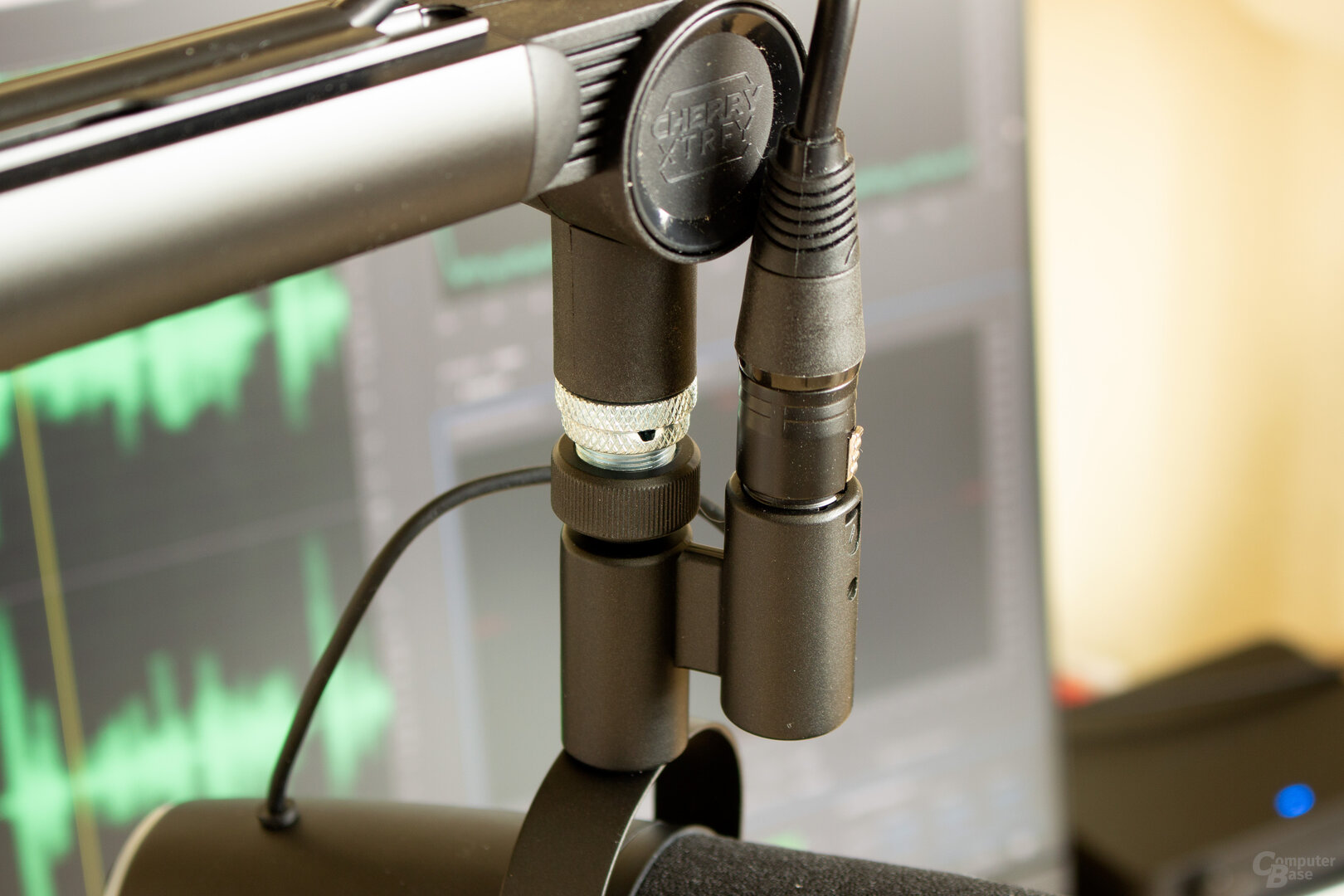

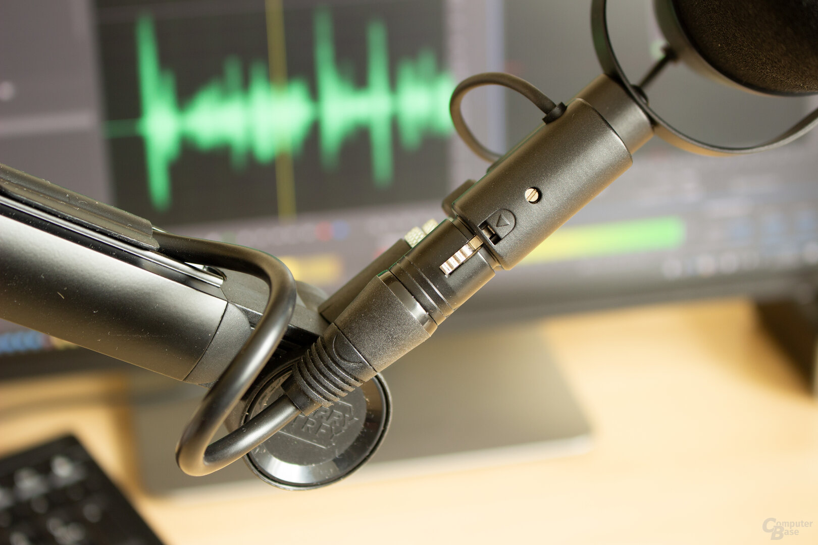

Der XLR-Stecker rastet beim Ngale X nicht vollständig ein
Aber auch der externe XLR-Anschluss hätte überlegter platziert werden können. Selbst am Ngale Boom Arm, der ebenfalls von Cherry angeboten wird, ist die Positionierung deutlich eingeschränkt und der Anschluss wird nicht selten eingeklemmt. Auf Dauer dürfte sich der Mikrofonarm sicherlich als das stärkere Teil der beiden herausstellen und eine Beschädigung nur eine Frage der Zeit sein. Aber auch anderweitig haben die Entwickler an dieser Stelle geschludert: So rastete keines der beiden herangezogenen XLR-Kabel komplett in den Anschluss ein, was daran liegen könnte, dass der Stecker nicht weit genug eingeschoben werden kann.
Alles auf engstem Raum unterzubringen ist nicht immer die beste Idee

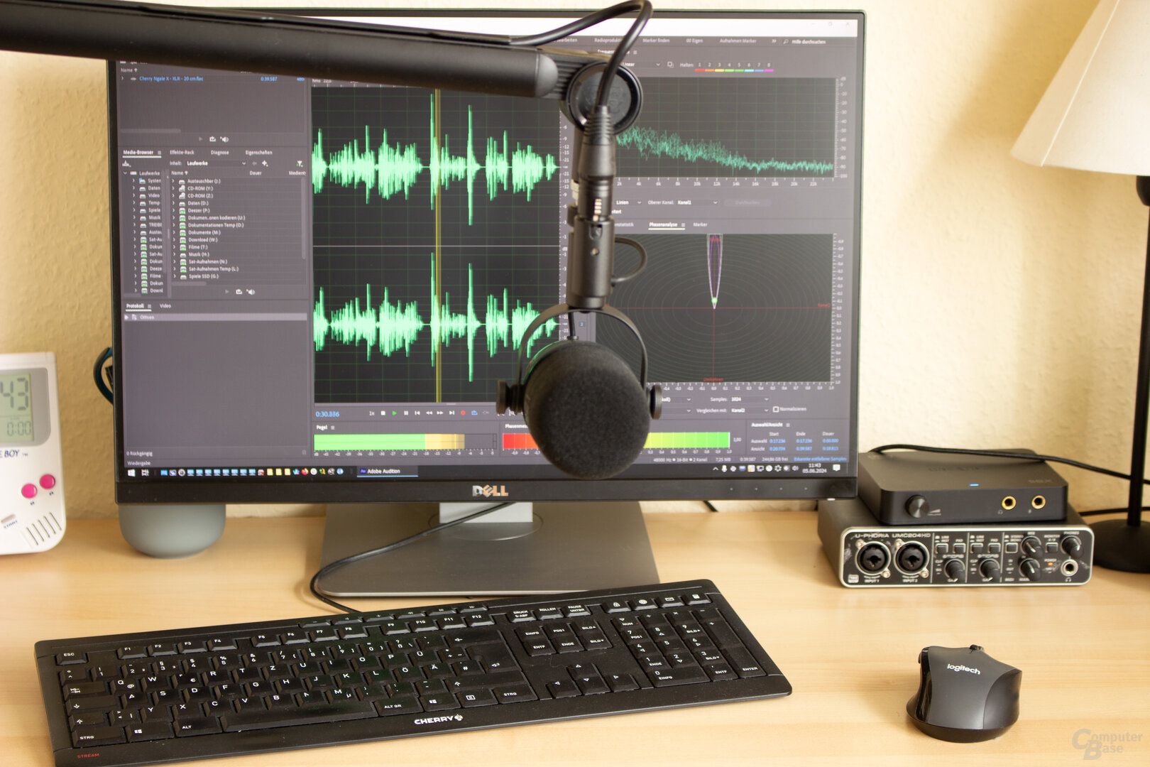

Zum neuen Sortiment gehört auch der Ngale Boom Arm, der zu einem empfohlenen Verkaufspreis von 99 Euro angeboten wird. Entsprechende Exemplare anderer Hersteller sind jedoch bereits deutlich günstiger zu haben und bieten zudem eine wesentlich höhere Flexibilität. Bei dem mit drei Gelenken ausgestatteten Arm wird schnell klar, warum die Mikrofone für den hängenden Einsatz ausgerichtet sind – etwas anderes ist mit dem Boom Arm kaum möglich. Allerdings lässt sich das Gelenk am Gewinde für die Mikrofone nicht vertikal genug ausrichten, so dass die Aufnahmegeräte immer schräg gehalten werden.
Die Gelenke des Ngale Boom Arm sind mit Federn ausgestattet, die auch gerne mal hochschnellen
Ein guter Mikrofonarm sollte es dem Benutzer jedoch ermöglichen, die Ausrichtung des Mikrofons je nach Bedarf selbst zu bestimmen. Wird zum Beispiel von einem auf dem Tisch liegenden Tablet oder Papier abgelesen, ist in dieser Situation ein hängendes Mikrofon die bessere Wahl, da der Blick auf den Tisch weitgehend frei bleibt. Wird jedoch eher von einem Monitor abgelesen, wird sich diese Position schnell als Nachteil erweisen und ein stehendes Mikrofon die bessere Alternative darstellen, da der Arm in Blickrichtung meist unter dem Monitor bleibt. Beim Mikrofonarm von Cherry hat der Benutzer diese Wahl nicht.
Die Position des außen liegenden XLR-Anschluss beim NGale X ist denkbar schlecht gewählt

Der Ngale Boom Arm ist eher für die hängende Nutzung von Mikrofonen konzipiert

Der Ngale Boom Arm präferiert hängende Mikrofone
Das Ngale R am Ngale Boom Arm
Mit zunehmendem Abstand werden die tieferen Frequenzen immer schwächer abgebildet und auch der Raumhall macht sich mehr und mehr bemerkbar. Gleichzeitig muss der Nutzer aufgrund des geringen Pegels des Mikrofons immer mehr nachregeln oder sogar nachträglich normalisieren. Das erhöht gleichermaßen das Eigenrauschen des Mikrofons, das immer mehr zutage tritt.
Auch das Ngale R lässt sich am Ngale Boom Arm nicht stehend nutzen
