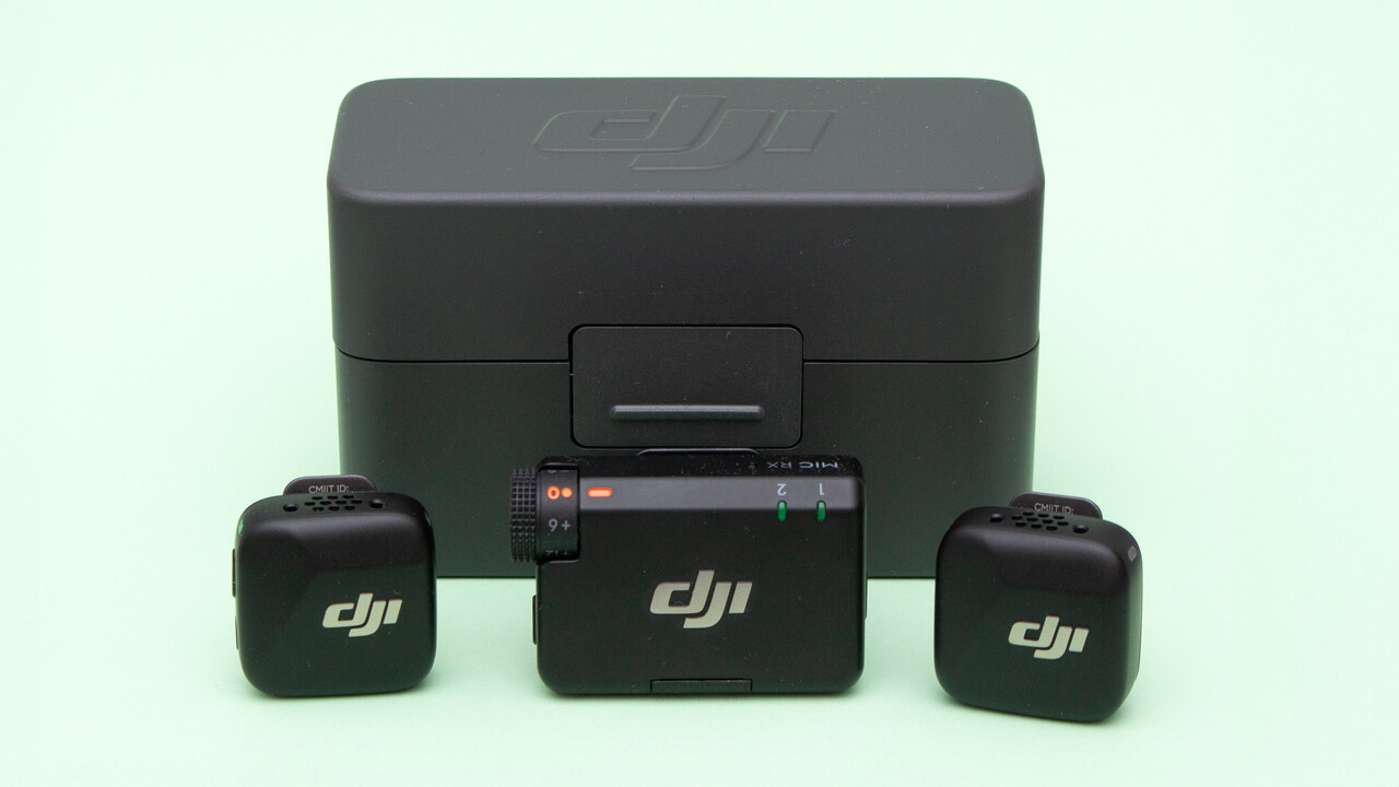

  2. Alternativ wird ein umfangreicheres Set angeboten, das durchaus als „Rundum-Sorglos“-Paket angesehen werden kann und das für einen UVP von 169 Euro erhältlich ist. Bei dieser Variante bildet eine Akku-Box den zentralen Mittelpunkt, in der die ebenfalls enthaltene Empfängereinheit und die beiden drahtlosen Mikrofone verstaut und sogar unterwegs geladen werden können. Zum Lieferumfang des Sets gehören außerdem vier Windschutzaufsätze, die jeweils in den Farben Schwarz sowie Schwarz-Weiß-Meliert gehalten sind, wodurch beide Mikrofone bei gleichzeitiger Verwendung voneinander unterschieden werden können.
Das DJI Mic Mini in seiner Akku-Box
Zum Lieferumfang gehört ebenso ein, wenn auch kurzes, 3,5-mm-TRS-Kabel, das den Anschluss an eine Kamera ermöglicht, sowie ein USB-C-Adapter für den Betrieb an entsprechenden Mobilgeräten. Ein Lightning-Adapter ist hingegen separat erhältlich. Eine kleine Tasche zum Schutz des Mic Mini vor Staub und Beschädigungen gehört ebenfalls zur Ausstattung.

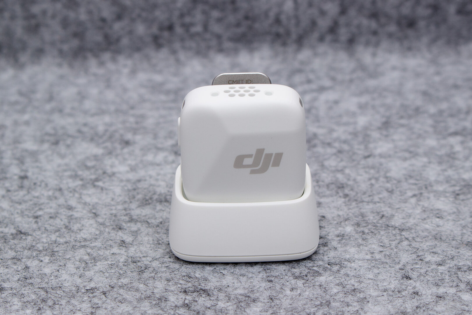

Einzelne Mikrofone können für jeweils 59 Euro gesondert erworben werden, eine weiße Ausführung ist ebenso erhältlich. Eine zusätzliche Ladeschale schlägt mit 49 Euro zu Buche.
Das Mic Mini ist auch in Weiß erhältlich

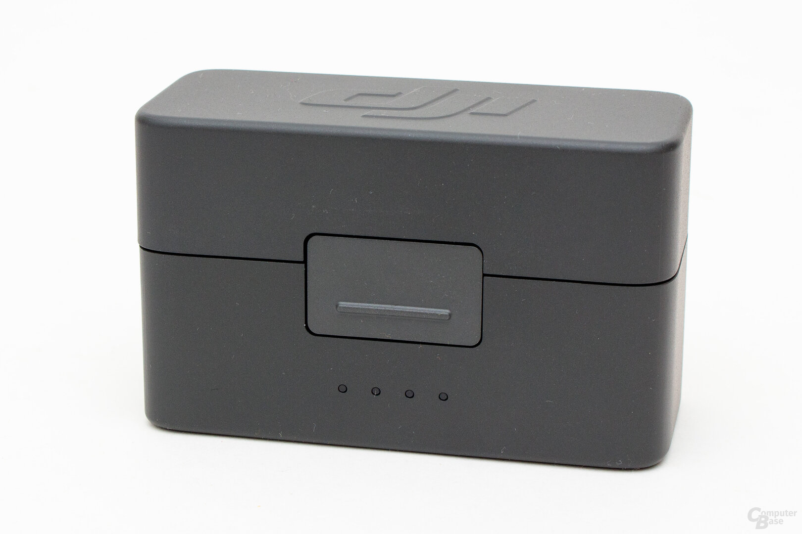

Die Verarbeitung des gesamten Pakets überzeugt, trotz der kompakten Maße wirken sämtliche Systemkomponenten robust und hochwertig. Mit 96,10 × 41 × 59,35 mm (L × B × H) ist auch die Akku-Box recht kompakt gehalten, welche aus hartem, an der Oberfläche rauem Kunststoff besteht. Die Innenseiten sind hingegen mit leicht gummiertem Kunststoff ausgekleidet, was ebenfalls einen gewissen Schutz vor Staub bieten sollte. Auf der Rückseite befindet sich der USB-C-Anschluss, über den der Akku aufgeladen wird – auf die Ladefunktion wird später noch genauer eingegangen. Voll bestückt mit zwei Mikrofonen, dem Empfänger sowie einem USB-C- und einem Lightning-Adapter wiegt die Box insgesamt nur 190 g, wodurch sie zusammen mit den geringen Abmessungen sogar problemlos in einer Jackentasche transportiert werden könnte.
Die Akku-Box des Mic Mini ist sehr robust gefertigt

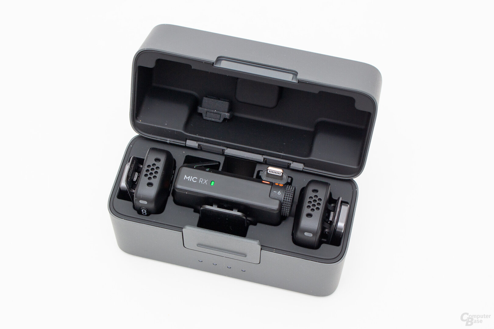

Wird die Box durch einen leichten Druck auf die auf der Vorderseite vorhandene Taste geöffnet, zeigen grüne LED an den Mikrofonen und dem Transmitter an, dass die einzelnen Komponenten voll aufgeladen und sofort einsatzbereit sind. Für die Entnahme der ohne Clip-Magnet lediglich 10 g leichten Mikrofone und des Transmitters sind kleine Finger durchaus von Vorteil, denn der Innenraum wurde seitens des Herstellers sehr gut ausgenutzt. Die einzelnen Komponenten werden zudem sicher an Magneten in der Box gehalten, wo sie selbst bei festem Schütteln unbeirrt an ihrem Platz verharren. So kann einem versehentlichen Herausfallen vorgebeugt werden.

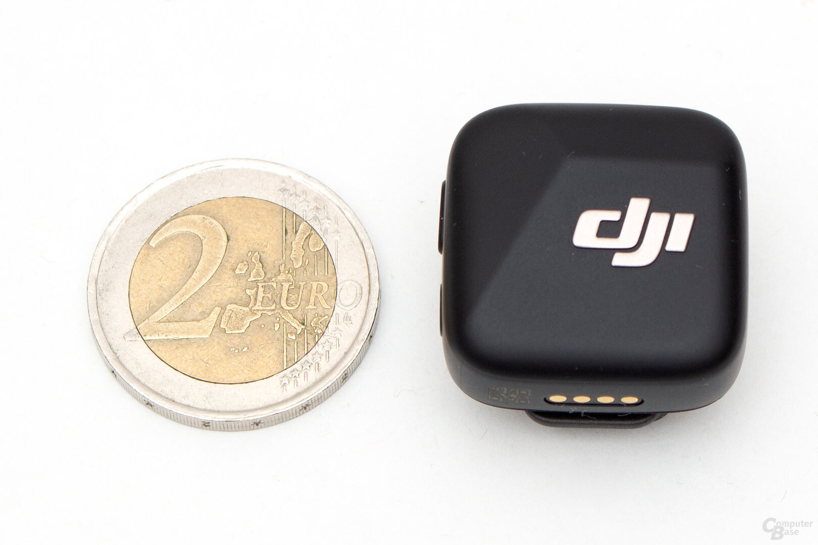

Das DJI Mic Mini – so groß und so leicht wie ein Zwei-Euro-Stück

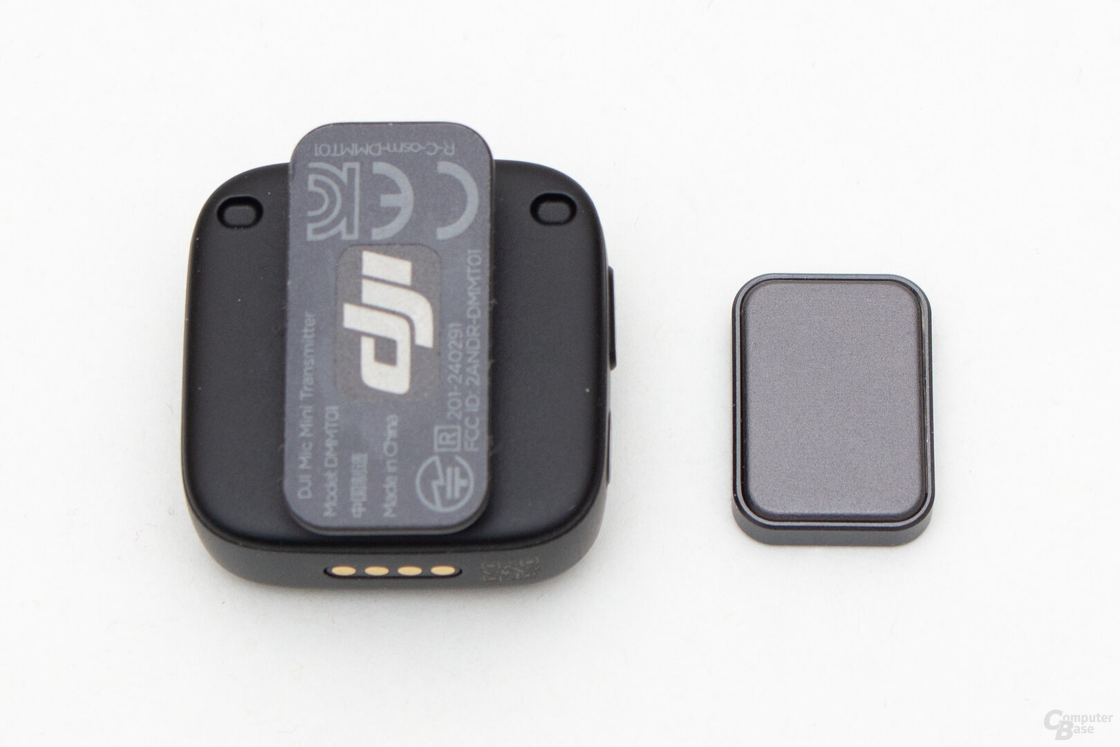

Die Mikrofone lassen sich sowohl mithilfe der vorhandenen Klammer als auch mittels Magneten befestigen, was die Wahl der geeigneten Position erheblich erleichtert und die Möglichkeiten erweitert. Die Magneten sind dabei stark genug, um die Mikrofone selbst bei plötzlichen Bewegungen sicher an Ort und Stelle zu halten. Gleichzeitig besteht bei dieser Art der Befestigung keine Gefahr, Kleidungsstücke oder andere Materialien zu beschädigen. Mit einer Größe von nur 26,5 × 26,0 mm sind die Mikrofone zudem äußerst unauffällig.
Das Mic Mini kann mit einer Klammer oder einem Magneten fixiert werden

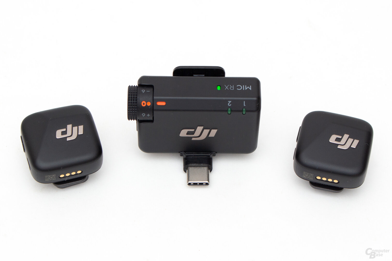

Das Mic Mini ermöglicht die gleichzeitige Verbindung von zwei Mikrofonen mit dem Transmitter, wobei bei der Nutzung über ein Smartphone oder Tablet zwischen einer Mono- und Stereo-Aufnahme gewählt werden kann. Im Mono-Modus werden die Signale beider Mikrofone zu einer einzigen Spur zusammengeführt, während im Stereo-Modus das Signal des ersten Mikrofons auf den linken und das des zweiten Mikrofons auf den rechten Kanal gelegt wird. Dadurch können die beiden Tonspuren in der Nachbearbeitung getrennt voneinander verarbeitet werden.

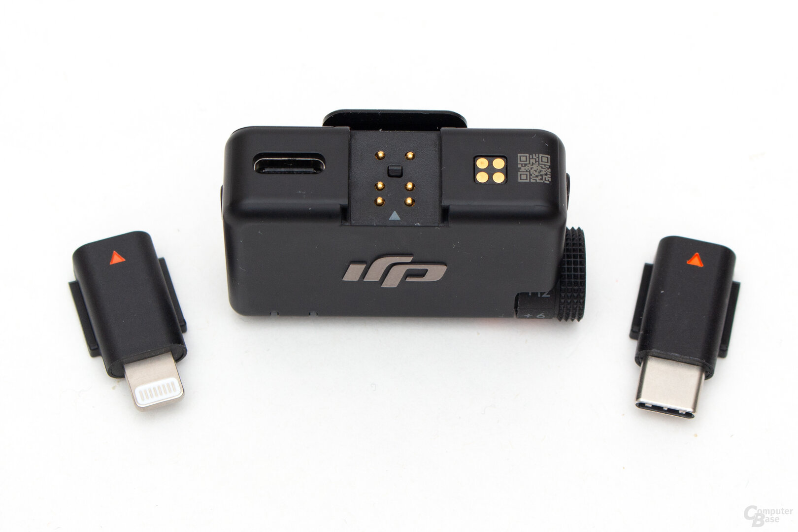

Die Empfangseinheit wird dabei über einen USB-C- oder optionalen Lightning-Anschluss mit dem Mobilgerät verbunden. Beim im Test verwendeten Pixel 7 war das Einstecken und Entfernen des Transmitters jedoch nur mit einem erhöhten Kraftaufwand möglich. Sobald die DJI-Mimo-App installiert und geöffnet ist, wird der Transmitter vom System automatisch erkannt, woraufhin dem Nutzer der Zugriff auf die Einstellungen angeboten wird. Für die Nutzung mit Kameras kann der Empfänger mithilfe des mitgelieferten 3,5-mm-TRS-Kabels angeschlossen werden.
Auf dem Transmitter können verschiedene Stecker angebracht werden
