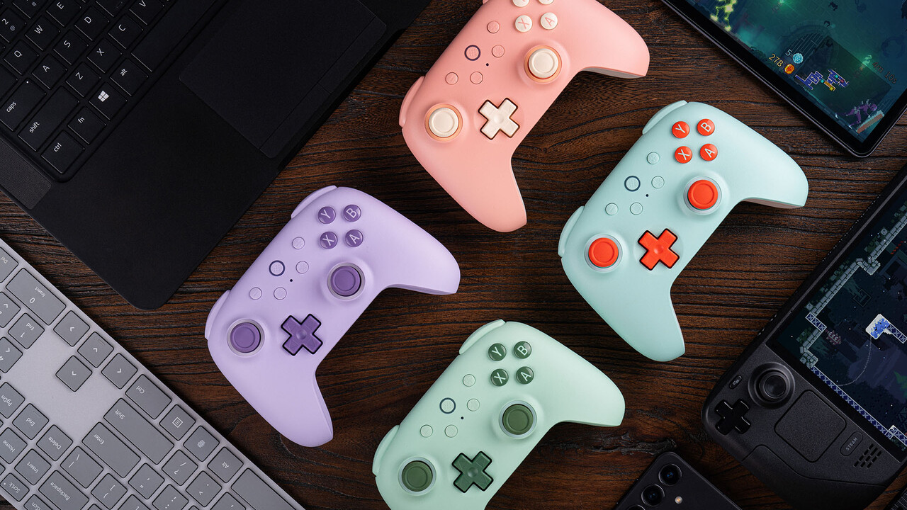

8BitDo Ultimate 2C Wireless im Test: Dem Community-Tipp für 30 Euro auf den Zahn gefühlt
Bild: 8BitDo
Der Ultimate 2C Wireless ist im Netz und in der ComputerBase-Community ein heiß gehandelter Controller-Tipp. Kaum mehr als die Hälfte des Xbox-Standardpads kostet das Modell von 8BitDo und ist sogar besser ausgestattet. Was taugt der Community-Tipp wirklich? Wir haben es im Test herausgefunden.
Halber Preis, doppelte Qualität suggeriert das Datenblatt des Ultimate 2C im Vergleich zum Standard-Xbox-Controller. Das ist eine starke Ansage: Hall-Effekt-Sticks, ein geringeres Gewicht, ein integrierter Akku und Zusatztasten, all das geht über den fast doppelt so teuren Xbox-Controller hinaus. Dennoch: Ganz so klar wie ein Feature-Vergleich die Sache scheinen lässt, wird sie nicht. Den genauen Blick liefert der Test.

Äußerlich wird es bunt. Den 2C gibt es in Türkis, Violett, Orange und Grün, dazu in Braun, Blaubeere und transparentem Schwarz mit grünen Tasten, das ein wenig an ein altes Xbox-Design erinnert. 8BitDo ruft für alle Versionen im eigenen Webshop ungefähr 32 US-Dollar inklusive Versand und geschätzten Steuern auf. Alternativ verkauft das Unternehmen seine Controller auch komfortabler über einen Amazon-Webshop* zu Preisen zwischen 32 und 33 Euro. Dort kostet die transparent-schwarze und eigentlich universellste Farbvariante sogar nur rund 30 Euro*.
