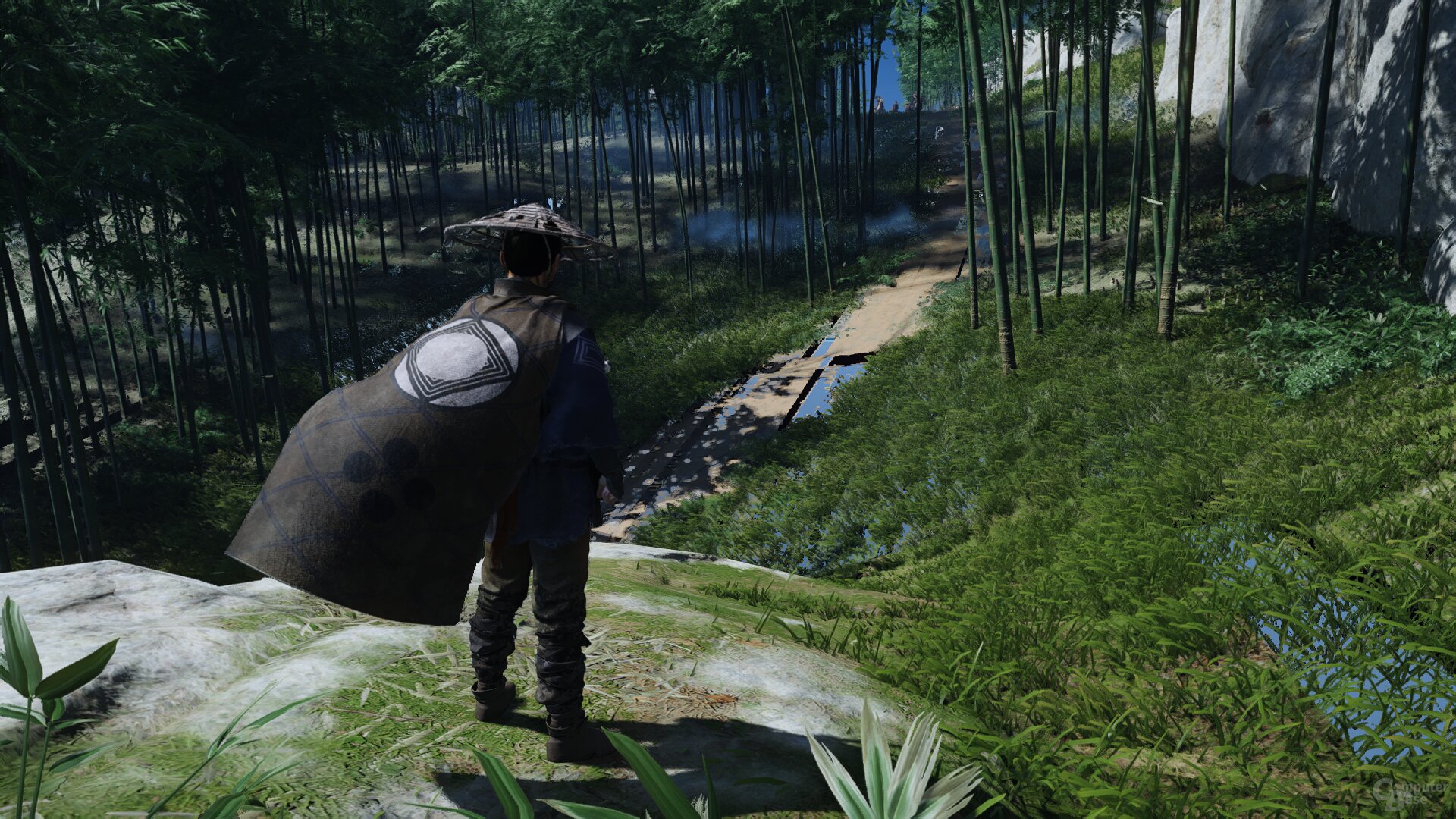

Ghost of Tsushima
Ghost of Tsushima gehört zu den Titeln, bei denen die Entwickler bereits zu Release auf Linux-Kompatibilität geachtet und es speziell an das Steam Deck angepasst haben. Entsprechend interessant ist der Blick auf die Verträglichkeit mit Battlemage so kurz nach Release. Die Benchmarks fanden in der vertrauten Szene mit FSR 3 Quality und „sehr hoch“ Preset statt, lediglich der Texturfilter wurde auf 16x erhöht.
Ghost of Tsushima
  • AVG-FPS:
    • AMD Radeon RX 7600 XT
      99,6
    • Intel Arc B580
      58,6
  • 1%-Low:
      68,9
    • Intel Arc B580
      42,0
Einheit: Bilder pro Sekunde (FPS)
In Ghost of Tsushima hat Battlemage unter Linux zum aktuellen Zeitpunkt nichts zu melden. Nicht nur liefert die Radeon 7600 XT fast doppelt so viele FPS, auch treten bei Intel Grafikfehler auf, welche die Atmosphäre stören. Mit niedrigen Einstellungen sind aber durchaus stabile 60 FPS möglich.
Bildfehler in Ghost of Tsushima

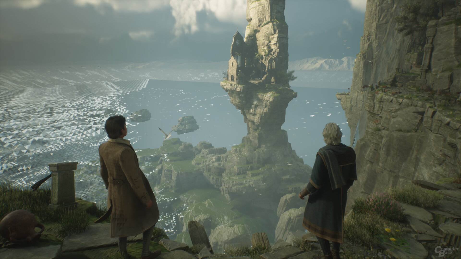

Hogwarts Legacy
Hogwarts auf dem PC wird bald zwei Jahre alt und stellt weiterhin einen interessanten Titel für Benchmarks dar. Mit dem Preset „Ultra“, ohne Upsampling und mit TAA-Hoch durfte sich die B580 im Gemeinschaftsraum kurz nach dem Betreten von Hogwarts der RX 7600 XT stellen. Raytracing kam nicht zum Einsatz.
Hogwarts Legacy
  • AVG FPS:
      105,8
    • Intel Arc B580
      86,1
  • 1%-Low:
      59,9
    • Intel Arc B580
      59,7
Performancemäßig kann die Arc B580 recht gut mit AMD mithalten. Gleiche Low-FPS und über 80 FPS im Schnitt lassen es zu, Hogwarts flüssig zu spielen, aber leider zeigen sich Bildfehler und davon nicht wenige. Je nach Szene wird ein fehlerhafter Untergrund dargestellt oder es fehlen gar ganze Bereiche. Gelegentlich zeichnet das Spiel mit Intel auch unsichtbare Kanten um Charaktere und Gegenstände und lässt diese wie per Bildbearbeitung eingefügt wirken.
Bildfehler in Hogwarts Legacy
